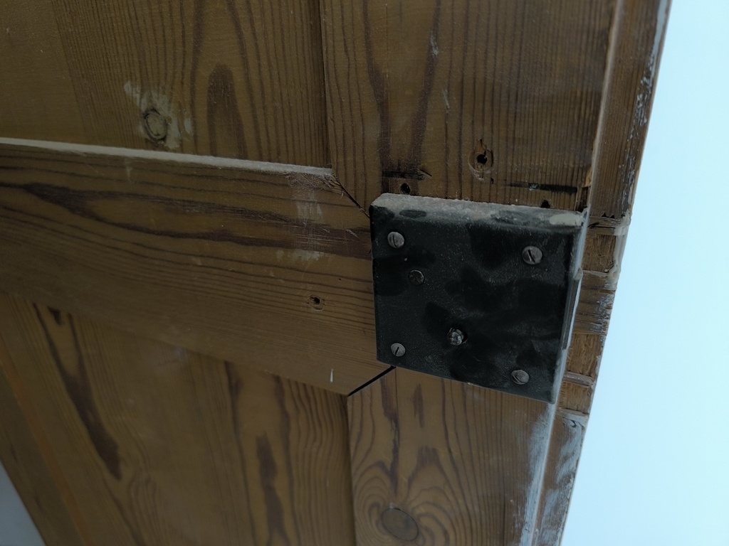

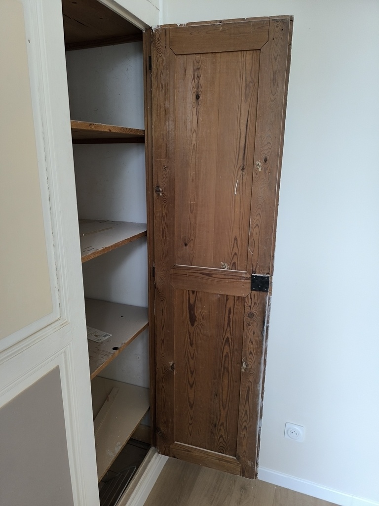

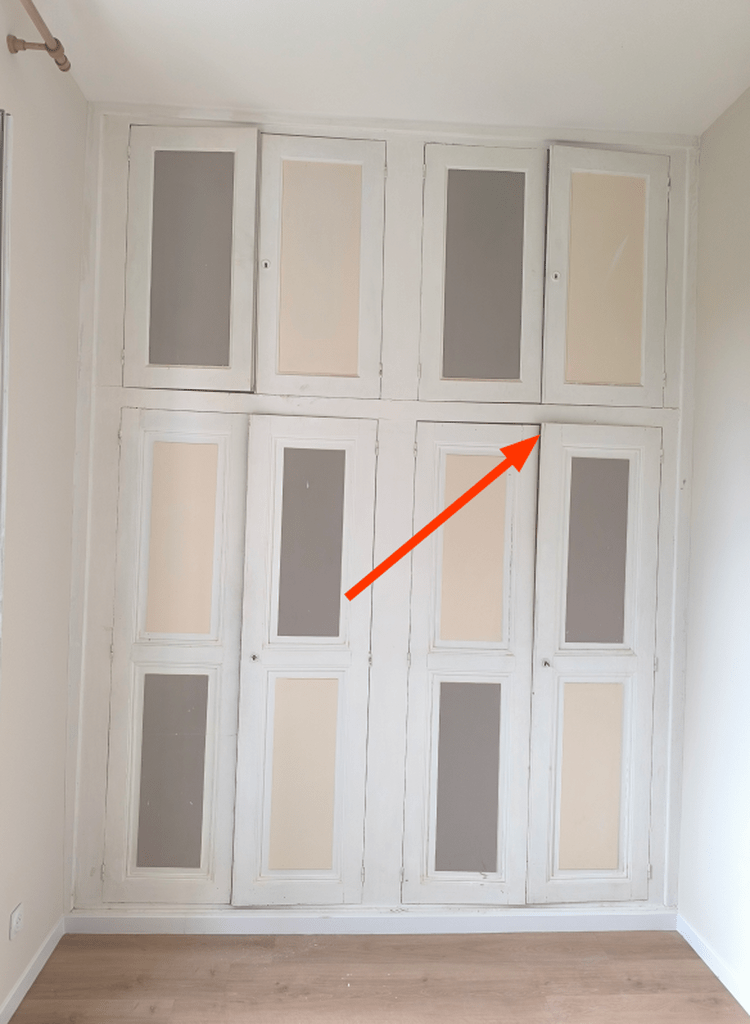

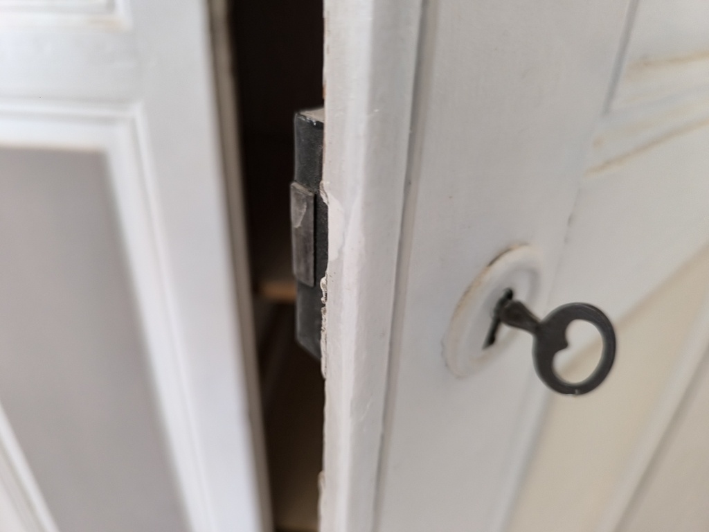

Une personne me demande de récupérer le voile sur une de ses portes de placards.
Je n'ai pas la photo de l'envergure mais de mémoire environ 15 mm de déport, vers l’extérieur.
Pas d'humidité spécifiquement distincte entre l'intérieur et l'extérieur, bien que nécessairement ce soit d'avantage "ventilé" côté extérieur.
Pas d'info sur depuis quand (il y avait une locataire avant).
La porte fait 2 155 x 260.
Les autres portes ne sont pas fermées sur les photos, parce qu'elles frottent, mais elle ne sont pas voilées.
