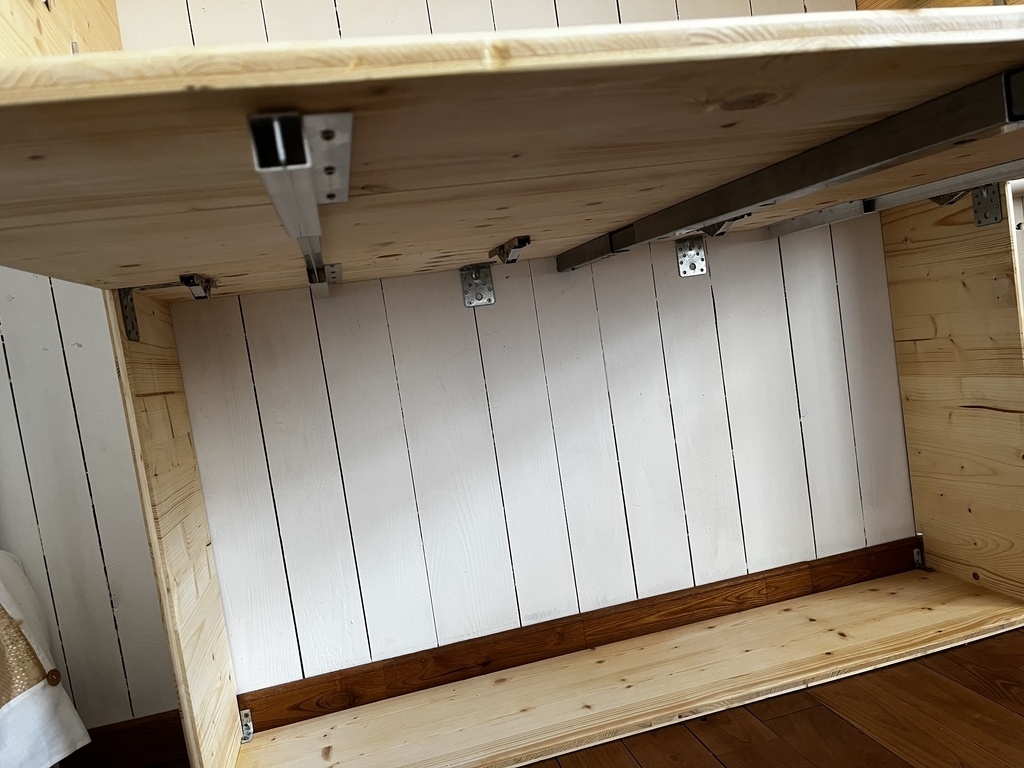

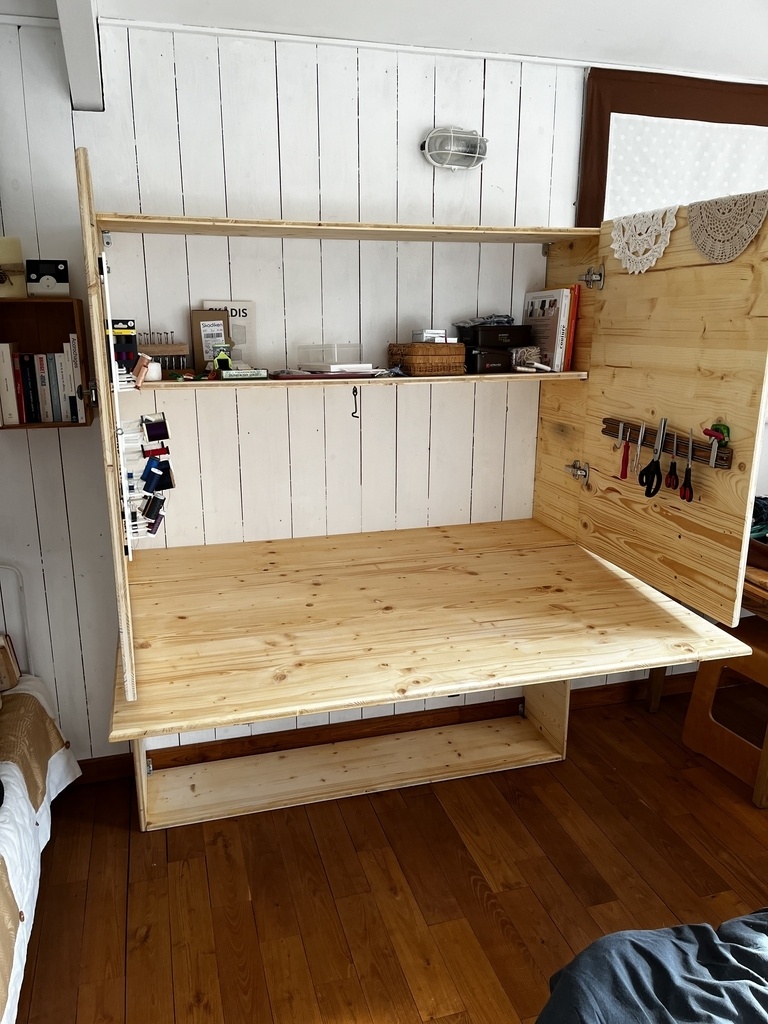

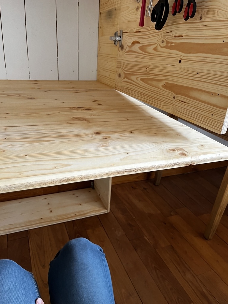

Nous avons fait, ma femme et moi, un meuble pour la couture. Dans le cahier des charges, il fallait un plan de travail pour pouvoir étaler les tissus. Ce plan de travail sert de porte aux placards du bas du meuble. Relevé, il est en continuité avec l'étagère du meuble pour agrandir l'espace de travail. Il ne faut pas de pied pour ne pas gêner. Nous avions pensé qu'avec des tubes carrés métalliques comme raidisseurs que l'on enfile dans des guides fixés sous le plateau, ce serait suffisamment rigide, mais que nenni. Il persiste une certaine souplesse et le plateau n'est pas vraiment horizontal. Nous avons essayé toutes sortes de charnières bloquantes, qui n'amènent que peu d'amélioration. Le plan de travail fait 750 mm de large, l'étagère du fond 300 mm.
Auriez-vous une solution ?
Le retour.
J'aurais dû vous demander plus tôt !

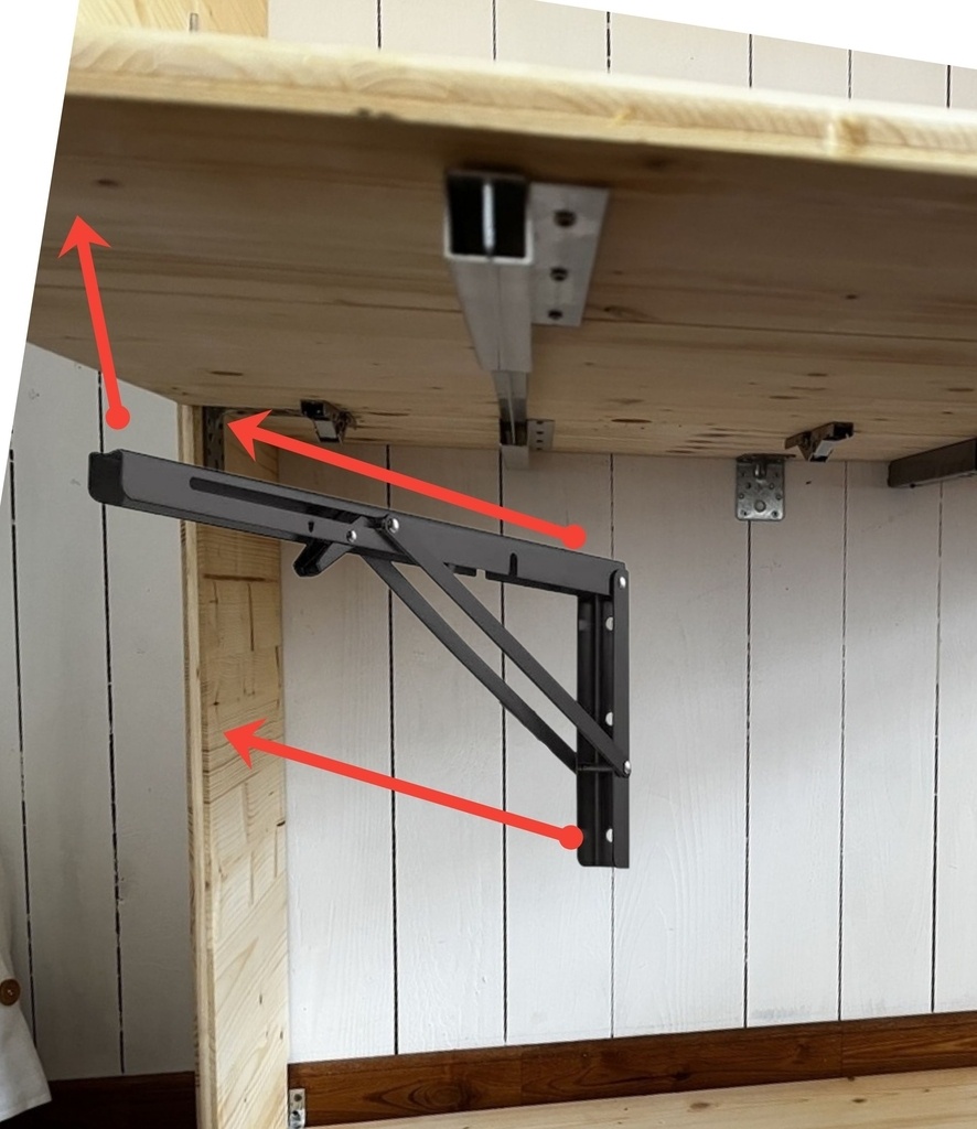

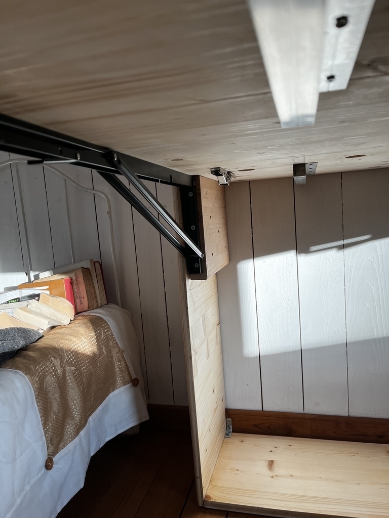

Nous avons monté les équerres recommandées par Paul26 et bien sûr, comme il l'a dit, nous avions un problème d'axe (il faut vraiment que je monte les trucs pour voir ce que ça donne). La solution : ne pas visser le plan de travail sur le bras supérieur de l'équerre, comme ça il glisse légèrement en s'ouvrant et ÇA MARCHE ! On soulève le plan de travail, on met la barre de rigidification centrale et on ouvre les équerres. Merci à vous tous de partager votre expérience et votre jus de cervelle.

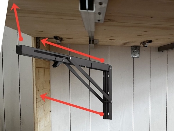

J'avais aussi proposé de ne fixer ces équerres qu'aux montants, et pas à l'abattant, pour ne pas avoir ce problème d'axe de rotation.

En fixant les 2 équerres à l'intérieur.

Il va y avoir un problème avec les charnières existantes qui ne seront pas dans le même axe, faudra peut être les supprimer.
Paul26
En supprimant les charnières, pour fixer l'abattant sur les équerres escamotables, ça poserait un autre problème : celui du bon positionnement de l'abattant, respect des jeux, ou de l'affleurement avec la tablette intérieure, en position ouvert ou fermée. La géométrie d'ouverture ne correspondant plus à celle existante et déterminée par les charnières invisibles.
Dans le cas présent, il faut utiliser ces équerres escamotables, fixées à des montants, rajouté de chaque côté à l'intérieur du meuble bas, mais juste en appui sous le plateau, sans y être fixées.
À la limite, il serait possible d'ajouter une sorte de "passant", dans lequel pourrait coulisser l'extrémité de l'équerre, afin de rendre simultanés, l'ouverture de l'abattant, et celles des équerres. (Passant à réaliser en plat acier, ou même en bois).

J'ai laissé les portes à 90° pour la photo, mais pour travailler du tissu, il faut avoir les bords libres. Impossible d'attacher le plan de travail aux portes.
Merci de vous être penchés sur ma question.

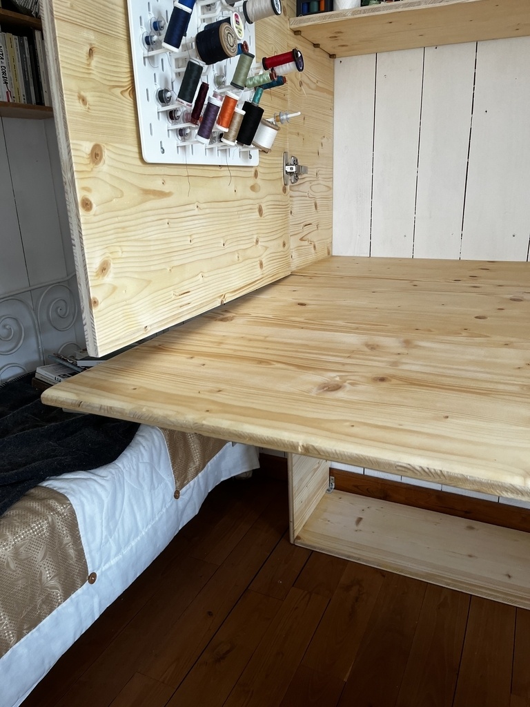

Pour le tissu, il faut beaucoup de surface. J'ai laissé les portes à 90° pour la photo et faire voir l'affaissement, mais pour étaler du tissu, tu ne peux pas avoir des bords sur les côtés (pour faire des rideaux, par exemple).
Merci et bonne année dans tes étoiles.
Un montant, rajouté sur chaque côté, en bas. Plus une équerre escamotable du genre de celles en image ci-dessous, qui vient s'y fixer (ça existe jusqu'à 600 de profondeur).
Et si nécessaire, des traverses de renfort, ou alors carrément un cadre, pour rigidifier le panneau relevable, si celui-ci est trop souple.
