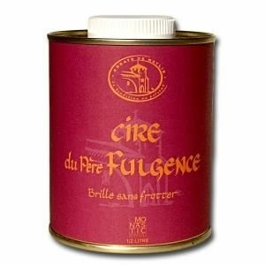

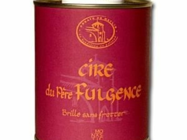

J'utilise la cire du père Fulgance pour mes escaliers.
Comme indiqué cela ne glisse pas du tout.
C'est très facile à cirer et comme il faut attendre 1 heure entre chaque couche, on peut faire un escalier rapidement dans la demi journée = faible temps d'indisponibilité.
Voila une vidéo qui explique la question :
Cire père Fulgence sur un escalier en bois.youtu.be/RqHr8evsTxA
Il faut aller sur You tube pour voir également les autres vidéos, dont la partie nettoyage des pinceaux.
Bon courage,
Claude
