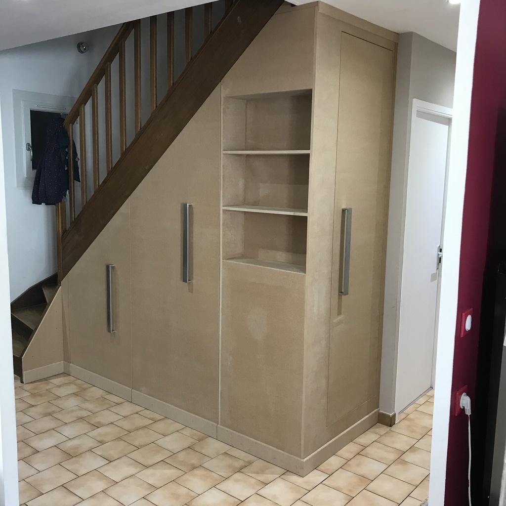

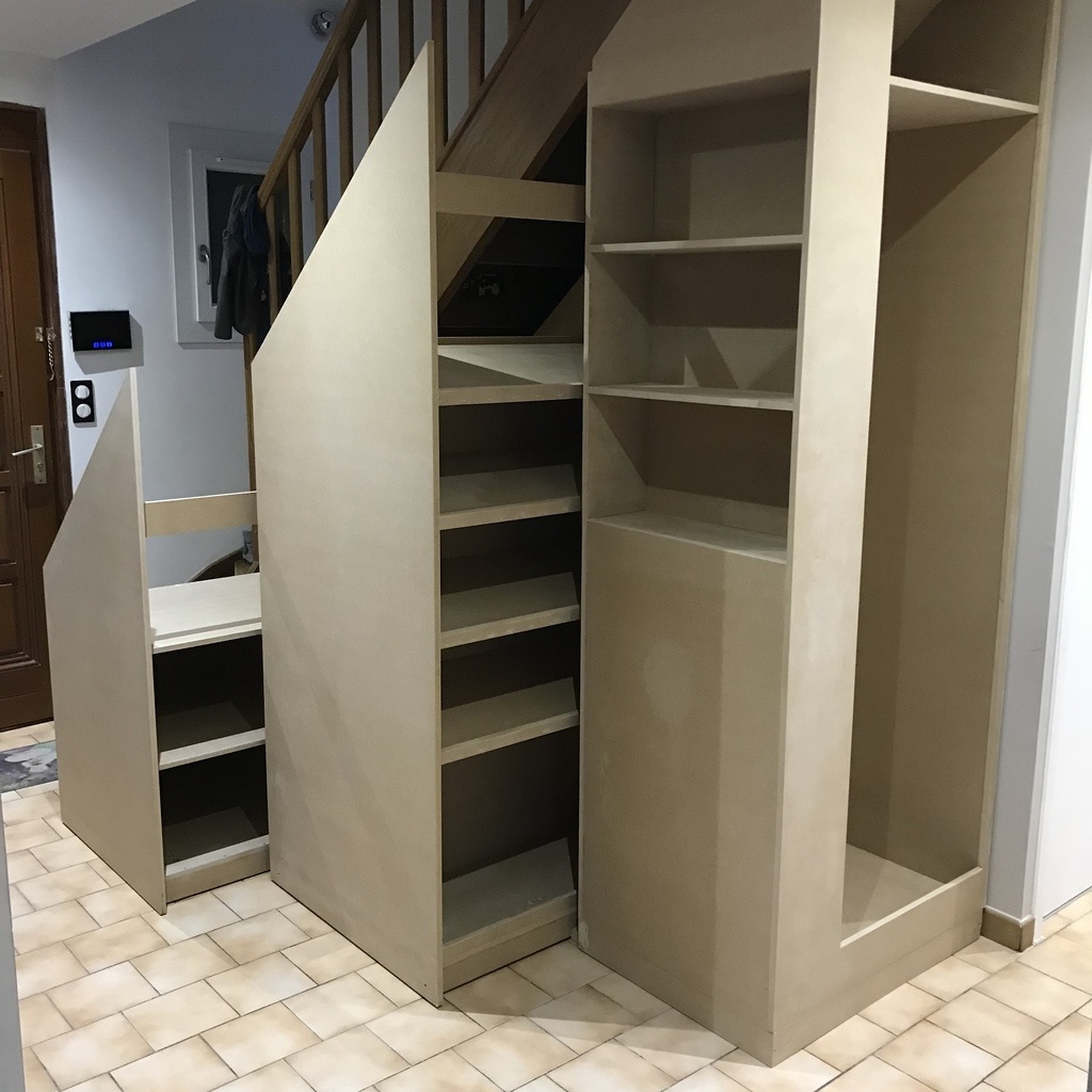

Alexx002
Le mdf se travaille bien.
Pour te donner un exemple j ai réalisé ce placard sous escalier
Attention cependant à la poussière !!! Et au moment de la peinture mettre un bouche pores sinon ça n accroche pas bien
Pour l assemblage j ai mis des tourillons + colle + vis biaises

Alexx002
Je mets principalement de la satinée, la peinture mat est galère, une bonne sous couche est primordiale
