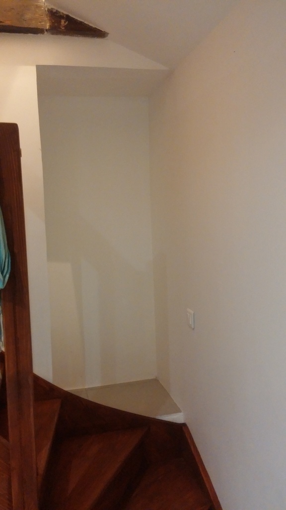

Salut la communauté,
J'ai une question d'aménagement: dans une maison ancienne, j'ai cette niche dans laquelle j'aimerais faire un aménagement (probablement des étagères "flottantes").
Seulement, comme dans toute maison ancienne, non seulement les murs ne sont pas à angles droits, mais en plus ils ne sont pas droits tout courts (courbés par endroits).
Et pour ne rien arranger, je n'ai pas d'outils sur place et ne peux pas vraiment en amener.
Donc il faudrait que je fasse tout "à l'aveugle" et je vois deux options:
  • faire un relevé assez précis. Comment feriez-vous dans ce cas?
  • faire mes étagères bien d'équerre et légèrement plus petites et combler avec un produit genre mastic qui ferait partie du décor. Auquel cas, quel produit vous conseilleriez?
Merci!

hello cela s'appelle du tabletage a faire avec un compas à tableter ou similaire , sur les chantier c'est pratiquement chaque fois pour ajuster même dans du neuf ! 😉

Merci, il me manquait le terme technique. Je vais combiner ça avec l'idée de Oak ci-dessous et j'aurais mon tablettage sur tout le pourtour.
Carton !
Tu te coupes un gabarit en carton (juste le côté gauche), et un autre juste pour le côté droit, et tu mesures la longueur au fond.
Ensuite en atelier, tu traces la longueur du fond sur ton étagère, tu présentes les deux gabarits et tu traces. Le reste, c'est scie circulaire / sauteuse, etc. Tu auras alors une étagère qui se place parfaitement dans l'alcôve.

J'ai déjà tenté le carton la dernière fois que j'y étais et j'avais galéré, notamment pour reproduire les angles qui sont pas droits entre les côtés et le fond. Mais la même technique avec un contreplaqué fin comme le propose Oak, ça devrait le faire.

Je penses que tu as les éléments pour solutionner, en combinant les techniques.
Je synthétiserai comme ça :
Pour les angle, la fausse équerre dégrossi le tracé du gabarit dans le carton (comme suggéré par sciunto). Ensuite tu affines les détours des relefs avec la technique du trusquin décrites par Jean Galmot, ou avec ton astuce de la rondelle. Au final ça doit être au poil !
Tiens-nous au courant de ton déroulé …
Corentin
En plus du tablettage, tu peux aussi utiliser une fausse-équerre pour tirer un angle moyen.
Des lames de contreplaqué 8mm (50 de large suffisent). 4 par étagères collés à la colle chaude. Des gabarits.
Tu trace ton niveau au mur et tu modélise le plan de l'étagère grâce à ce cadre.

Slt, un peu comme un trusquin, à la place de la pointe tu mets un crayon à papier fixé sur une pige, tu présentes ton étagère et tu fais glisser ta pige contre le mur, le crayon lui va te tracer le relief du mur sur ton étagère.

Merci, j'avais la technique du compas ou de la rondelle, mais je voyais pas d'idée assez maligne pour faire ça sur une "fausse" étagère et la reporter sur la vraie ensuite.
Je vais mettre en pratique l'idée de Oak ci-dessus.
