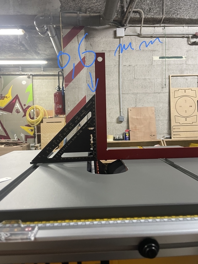

J’ai acquis une scie sur table Dewalt dwe 7492 et ai été très surpris en essayant d’ajuster l’inclinaison à 90° de la lame : car une fois le réglage parfaitement réalisé avec l’équerre positionnée sur la gauche du plateau et ayant par acquis de conscience entrepris une vérification supplémentaire en la déplaçant sur le côté droit, j’ai constaté que le réglage n’était plus valable.
J’ai alors découvert en fouillant internet (et il en est même question sur ce site) que les plateaux Dewalt n’étaient en effet pas rectifiés.
Mais pour autant sont-ils tous également imparfaits ?

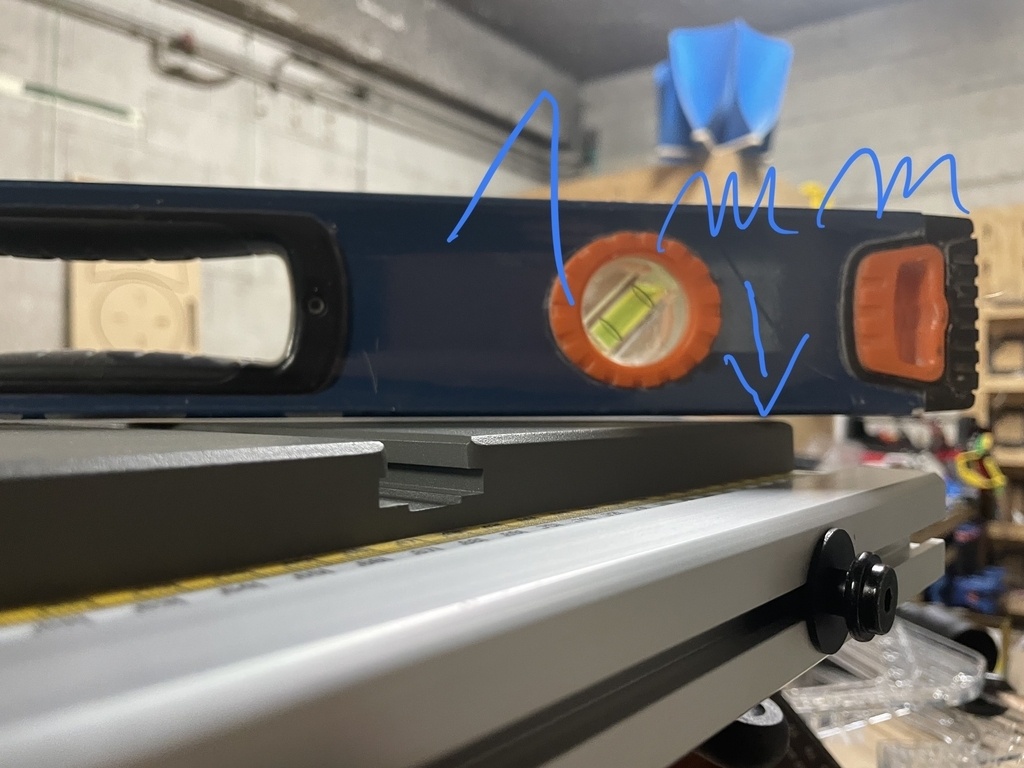

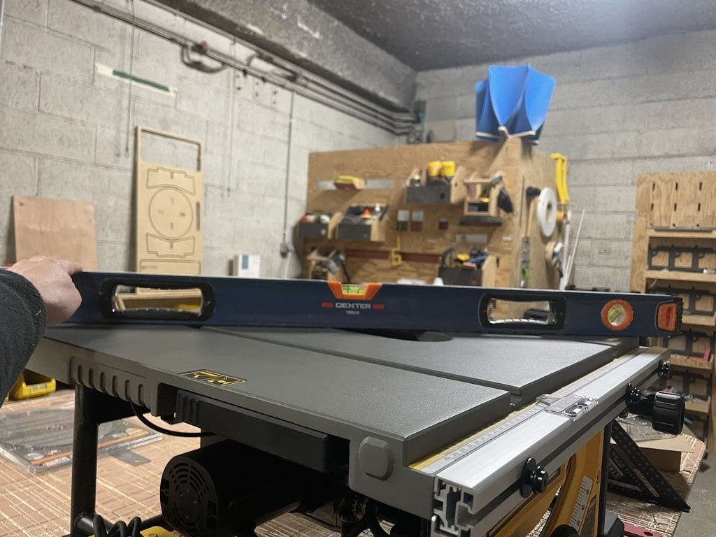

Le mien est « bombé » pile au centre, et c’est la raison pour laquelle je ne peux pas ajuster idéalement l’inclinaison de la lame (ni l’insert d’ailleurs, qui ne peut suivre cette courbe). En positionnant des équerres face-à-face, le jour à 17cm de hauteur atteint 0,6 mm (voir photos). Et si je pose une règle en diagonale en la pressant d’un côté, l’autre extrémité révèle un jour de 1mm.

On va dire que ta règle fait 1 m et qu'il y a donc un écart de 1 mm sur 1000 mm soit 1/1000e, soit un angle d'environ 0,05°... La moitié d'un dizième de degré!
Cela signifie que sur un bout de bois d'une épaisseur maxi de 70 mm de coupe, tu vas avoir un écart de 0,07mm, même pas 1/10ieme de mm!
C'est vraiment rédhibitoire ?
De toute façon, tu n'arriveras jamais à régler la position de la lame à ce niveau de précision.
Tu ne serais pas un peu beaucoup maniaque ?
Le bois, c'est du bois, pas de l'usinage au 1/100 comme du métal.
Et à 600 ou 700 balles pour une machine de chantier destinée à couper des bouts d'planches, faut pas espérer avoir une machine de précision comme en usine... 😛
Et j'ajouterai que pour mesurer ce type de défaut il faut du matériel rectifié pas une équerre de charpentier en alu, l'équerre à très certainement aussi une erreur qui s'ajoute à celle de la scie. De toute façon dans les gammes scies de chantier les tables ne sont pas rectifiées.
