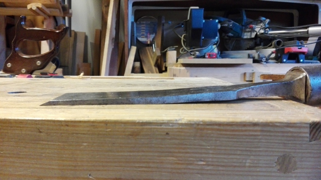

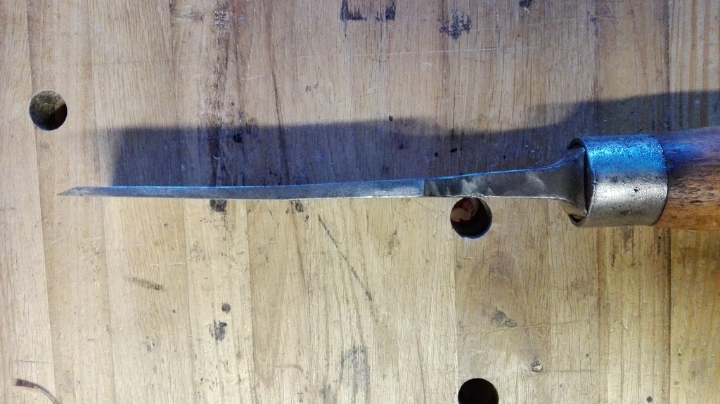

J'ai récupéré un ciseau de largeur 49, et je me pose des questions sur la planche qui est courbe avec néanmoins une rectitude sur les 7 premiers cm (en partant du biseau.
Du coup est ce normal, faut il rectifier et si oui comment?

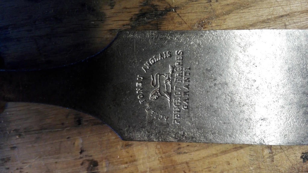

Tu as du bol, les "acier fondu anglais", c'était la top qualité de l'époque! Bichonne-le! 😉
oui cela est normal et même voulu cela est plus pratique pour dresser , laisser le comme il est
personne n'a jamais dit que les ciseaux devaient être droit sur la totalité de leur longueur l outil est fait pour une certaine utilisation ci cela ne répond pas a vos attentes faites en cadeau a quelqu'un qui appréciera
certains de mes ciseaux long on la même forme
bien amicalement

Perso, je laisserais comme ça. C'est pratique pour affleurer. Dans l'autre sens, ça aurait été problématique.
D'autant plus que les 7cm devraient suffire pour le poser bien à plat.
Si jamais tu souhaites le redresser, la question est de savoir:
  • s'il est tout en acier fondu (et donc intégralement trempé), auquel cas je ne me risquerais pas à le redresser au risque de le casser;
  • s'il s'agit uniquement d'une mise rapportée en acier fondu sur un fer en acier doux. Auquel cas le risque est peut-être moindre mais toutefois présent.
Alors, tout acier ou mise rapportée ? tu peux le voir sur la partie affûtée du biseau, on distingue en général la transition.
Cet angle est quand même surprenant.

dneis il visiblement tout acier.
Je vais donc juste l'affuter.
Et pour equarrir le flanc d'une mortaise profonde, c'est pratique car le manche ne bute pas.

Il peut rester comme ça, il l'était peut-être même d'origine. Par conte la planche est bien piquée, j'espère que tu n'auras pas de soucis d'affûtage.
dependancesbois
Merci Anthropovergnat !
La photo augmente cette impression, il n'est pas si piqué que ca.

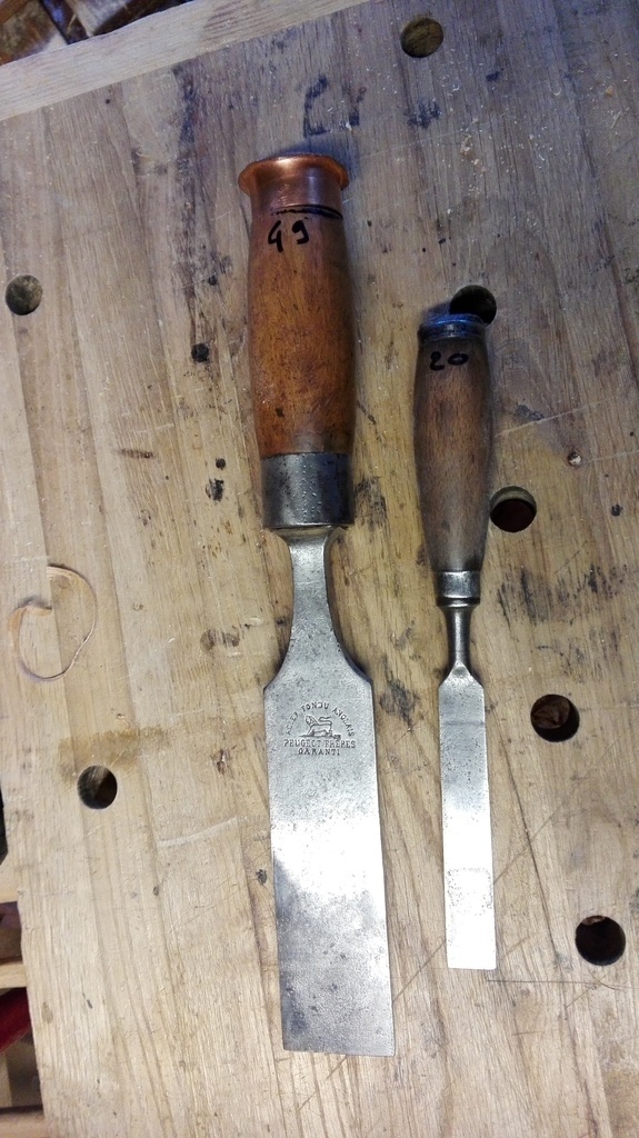

j'ai exactement le même ,largeur e, inscription et manche ;il appartenait à mon arrière grd père et il coupe super bien!
