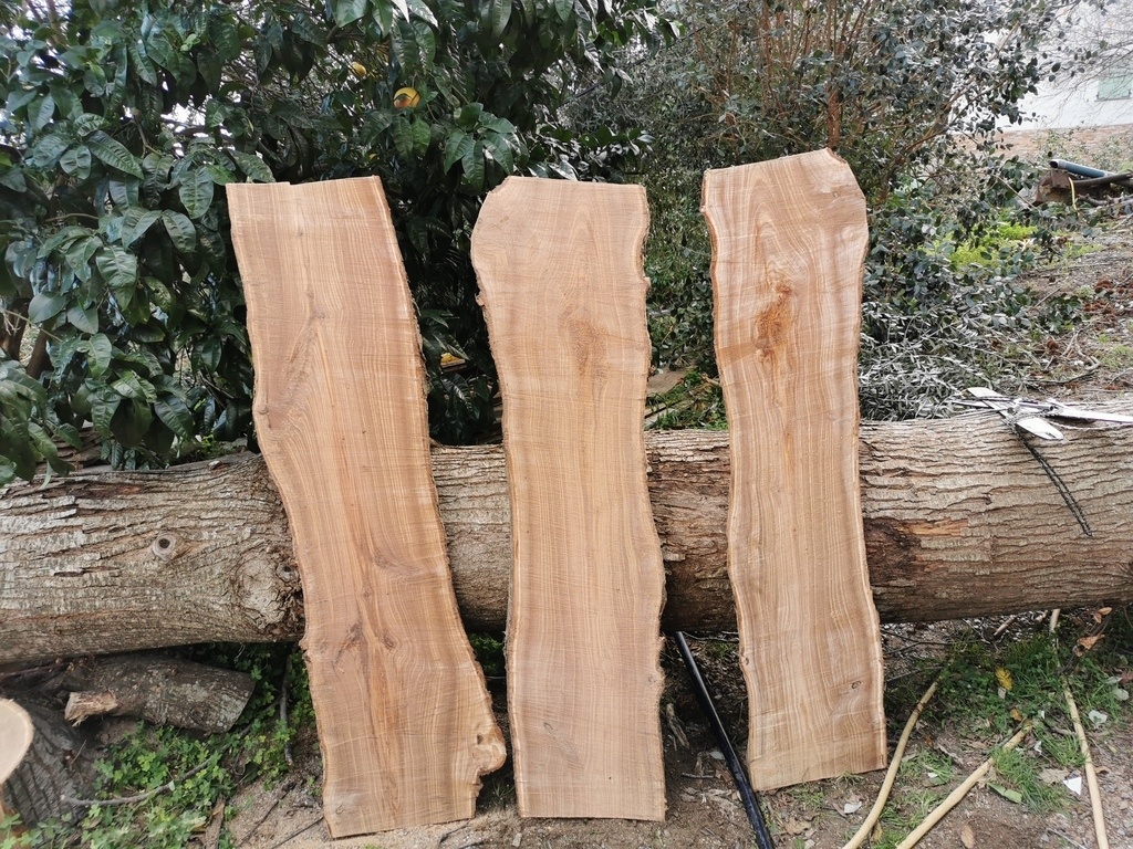

Scarta

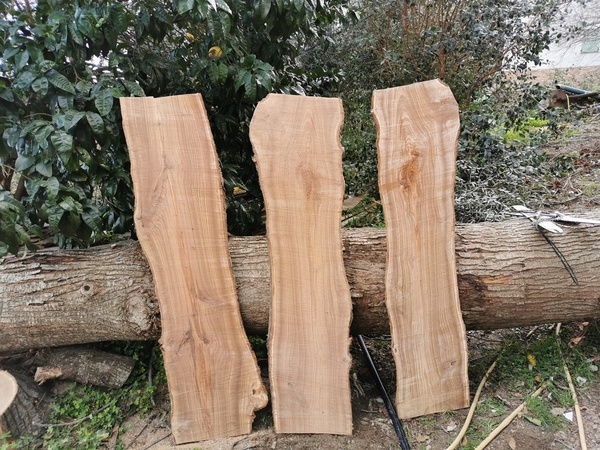

Scarta
Voici les premières planches issues d'une "branche "
