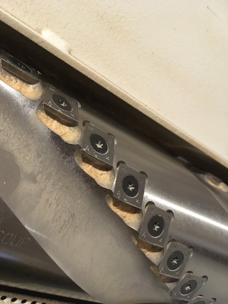

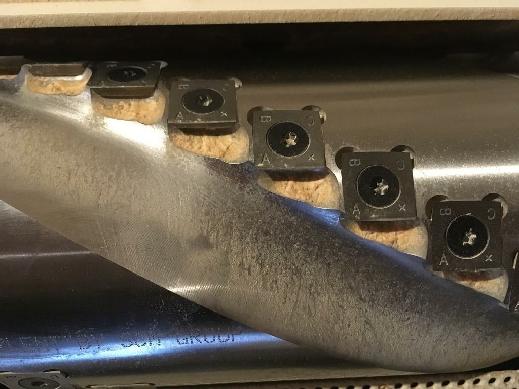

Suite à mon dernier projet tout en pin sylvestre, mes outils se sont retrouvés plein de résine. Pour les lames de scie (circulaire ou à ruban), je m'en suis bien sortie avec une trempette dans l'alcool à bruler.
Mais pour l'arbre à plaquettes de ma raboteuse, je suis un peu plus questionneux quant à la meilleure méthode à utiliser du fait qu'il n'est pas possible de le faire tremper.
Voici une petite idée de l'encrassement :
Si vous avez des idées, je suis preneur !
