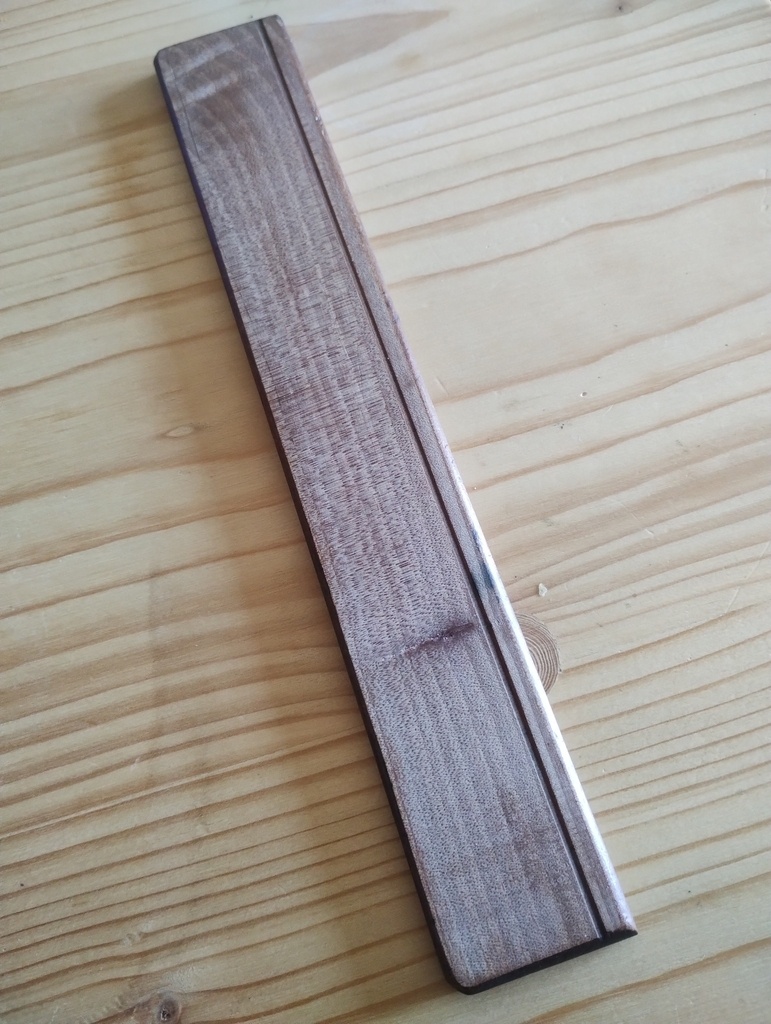

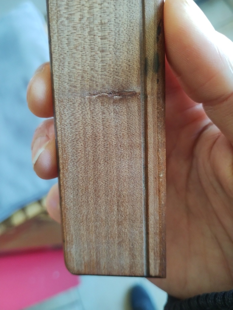

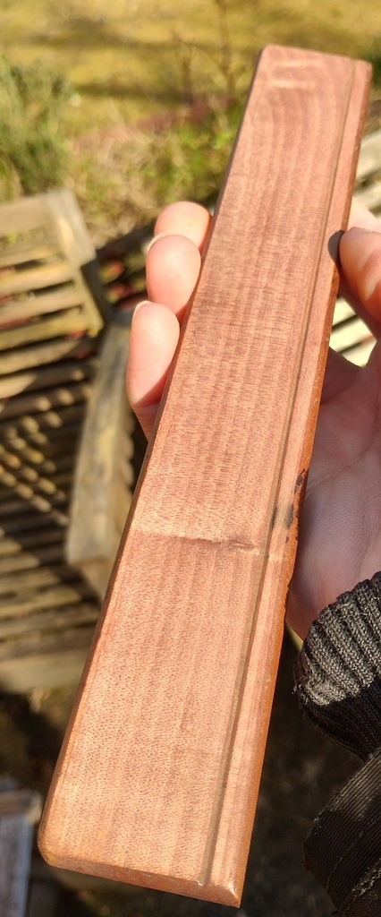

Quel ce bois qui provient d'un rabot "Au Lion d'Angers" ?

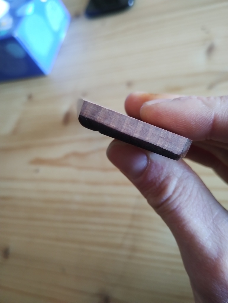

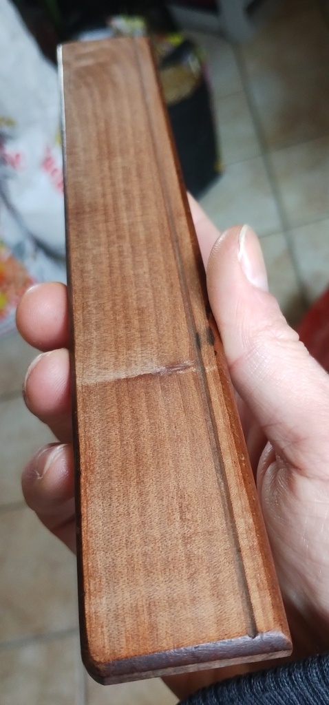

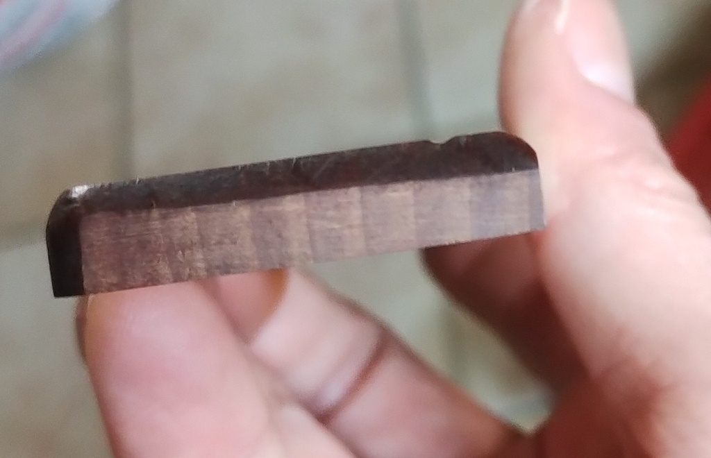

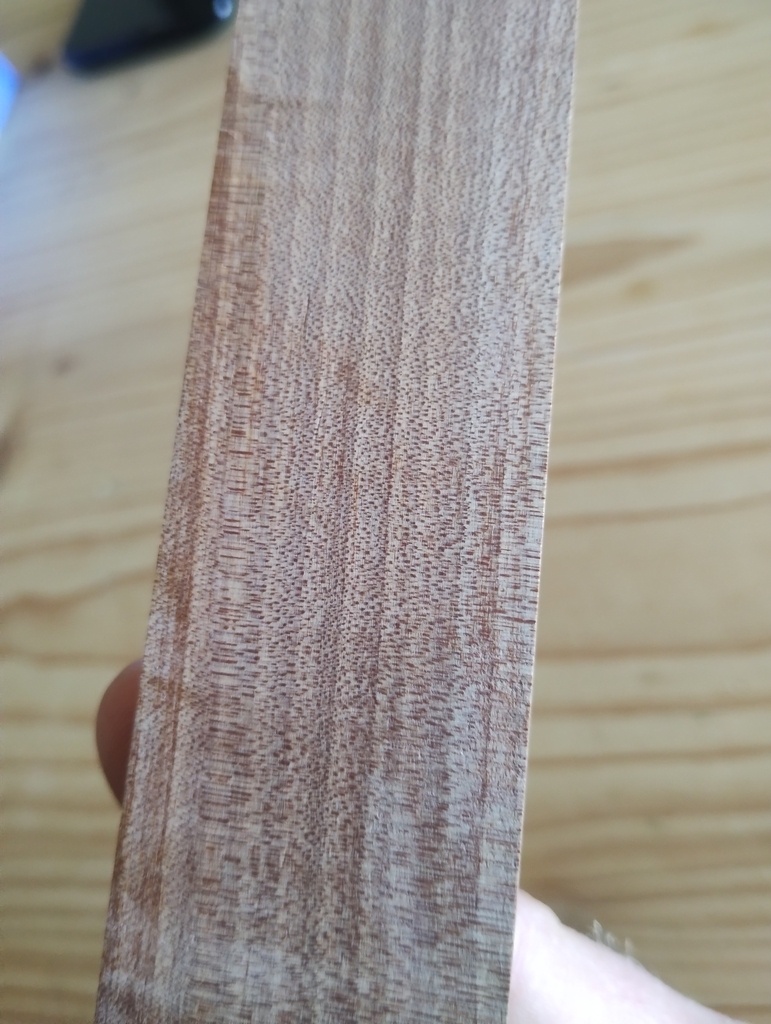

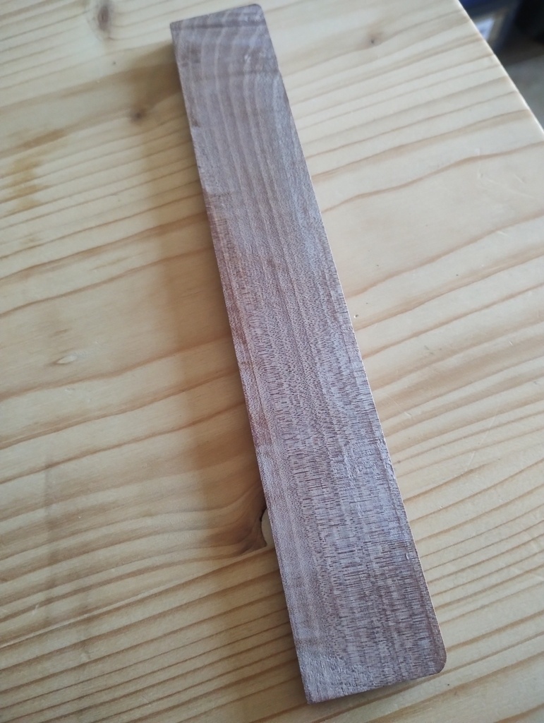

Je suis à la recherche de cette essence de bois et si vous pouviez m'aider à l'identifier ce serait top !
Ce morceau provient d'un vieux Bouvet "Au lion d'Angers", il constituait la joue qui vient fermer l'emplacement du fer sur le côté du rabot.
Le grain est fin et serré.
Sur les photos il est juste raboté au rabot de paume.
Et le bois est plutôt dense et dur.
J'ai du mal à laisser une marque avec le bout de l'ongle en appuyant fort.
Merci à tous 🙂

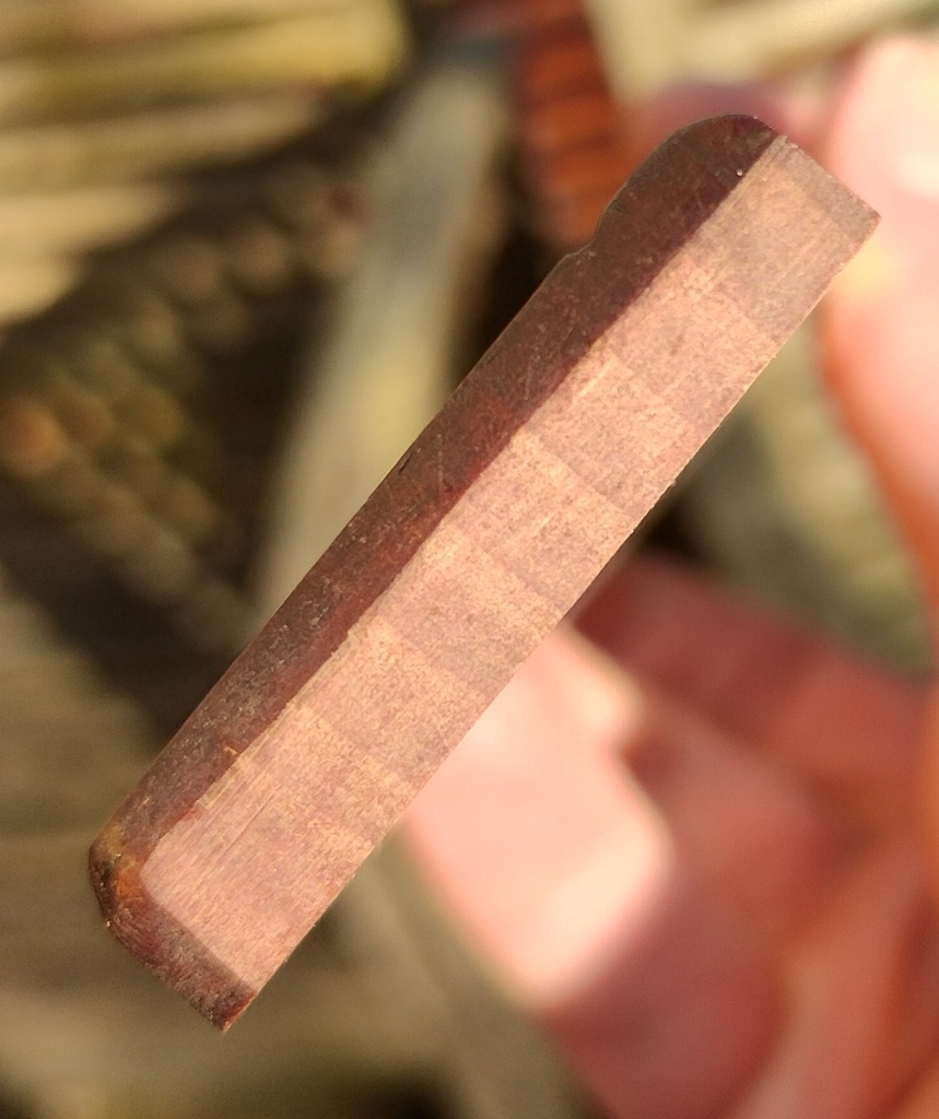

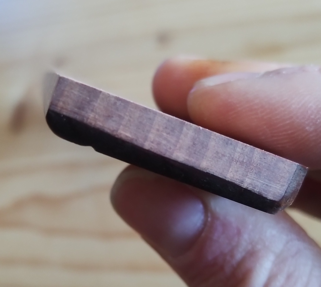

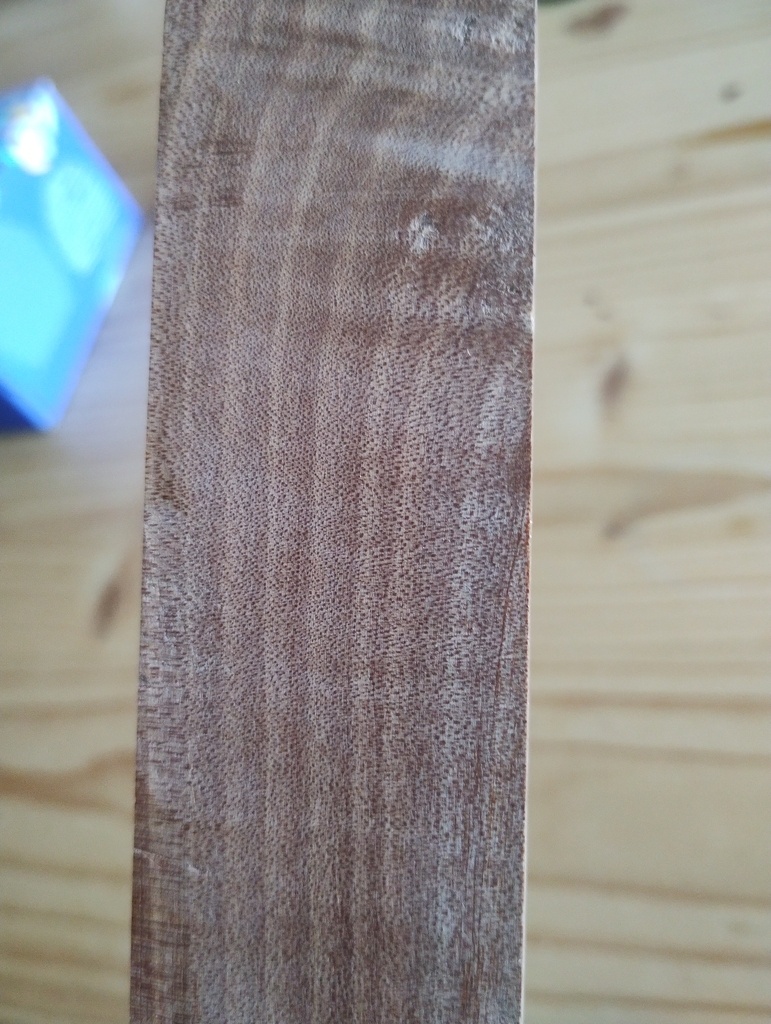

Bois de bout :

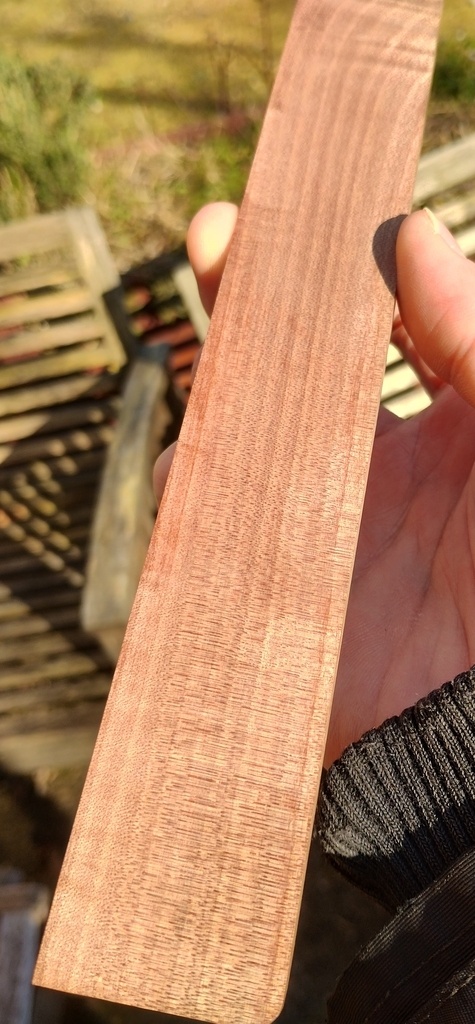

Bois de fil :
cormier
