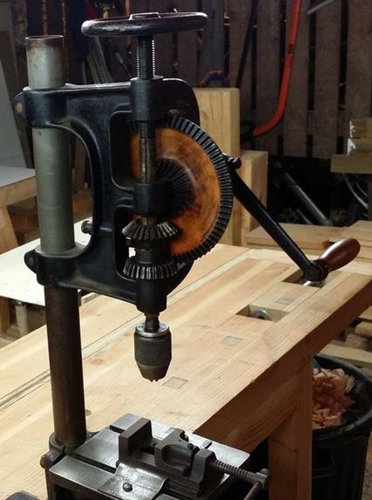

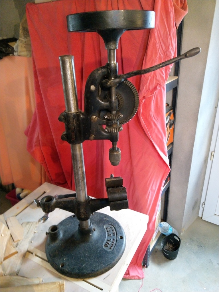

Depuis quelques jours, je suis l'heureux possesseur de cette (subjectivement magnifique) perceuse à colonne Val D'or :
J'ai réussi à l'identifier grâce à une photo trouvée sur internet d'un catalogue de 1949. (photo ci-dessous).
A priori, il lui manque le "plateau rond" que j'aimerai bien trouver.
Voici mes questions (mes recherches n'ayant rien donné) :
  • Est-ce que ce plateau porte un nom ? ou possède une désignation particulière ?
  • Question bête mais le trou sur l'arrière du socle est-il bien prévu pour y loger l'étau, le plateau ou un autre accessoire ?
  • Justement, existe-il d'autres accessoires compatibles avec ce modèle ?
Merci infiniment pour l'aide et les connaissances que vous pourrez m'apporter.
Thomas

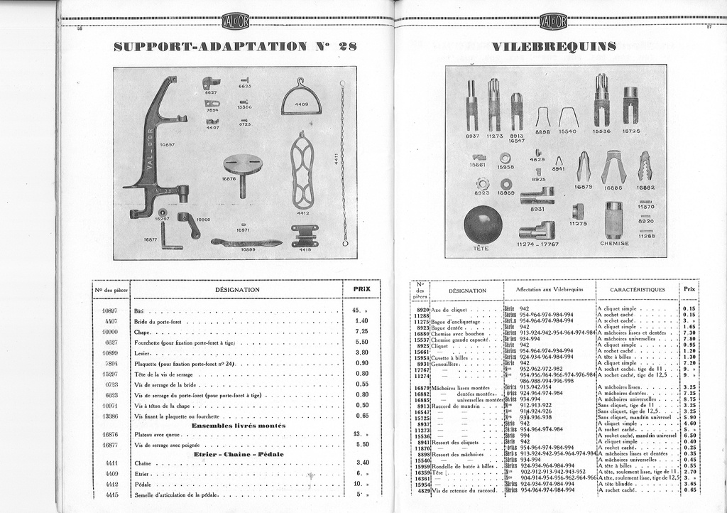

En attendant les catalogues Val d'Or qui vont arriver dans les prochains jours (si je suis efficace...) voici, scanné hier pour vous:
(sachant qu'à mon avis Peugeot sous traitait à Val d'Or la fabrication de l'outillage mécanique car tout est absolument identique)

Et pour terminer avec Val d'Or, le catalogue de 1932, avec les vues éclatées et nomenclatures à la fin

C'est une véritable mine d'or, surtout les pièces détachées à la fin.

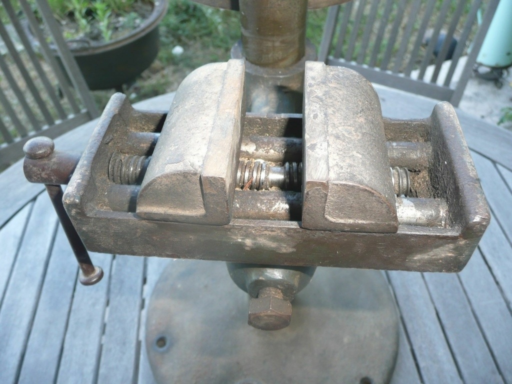

Oui, plateau circulaire d'après le catalogue (voir photos ci dessous).
On dirait bien. Si c'est le même diamètre, alors bingo.
Quelques-uns visiblement (voir catalogue ci-dessous).
Mais je ne sais pas bien comment tu pourras les trouver.
Ce genre de machine à percer me semble plutôt très rare. De là à trouver des pièces détachées, ça va être compliqué je pense.
Mieux vaut trouver quelqu'un qui peut te fabriquer le plateau.
Je possède les deux catalogues Vol d'Or ci dessous (1932 et 1939).
Celui de 1939 est numérisé, mais je ne l'ai pas encore mis en ligne, l'est pas terminé.
Celui de 1932 n'est pas encore numérisé, j'ai juste fait quelques essais. Mais comme je cherche à optimiser le ratio détails/poids du fichier, je n'ai pas encore tranché ni terminé.
Le diamètre est effectivement le même :)

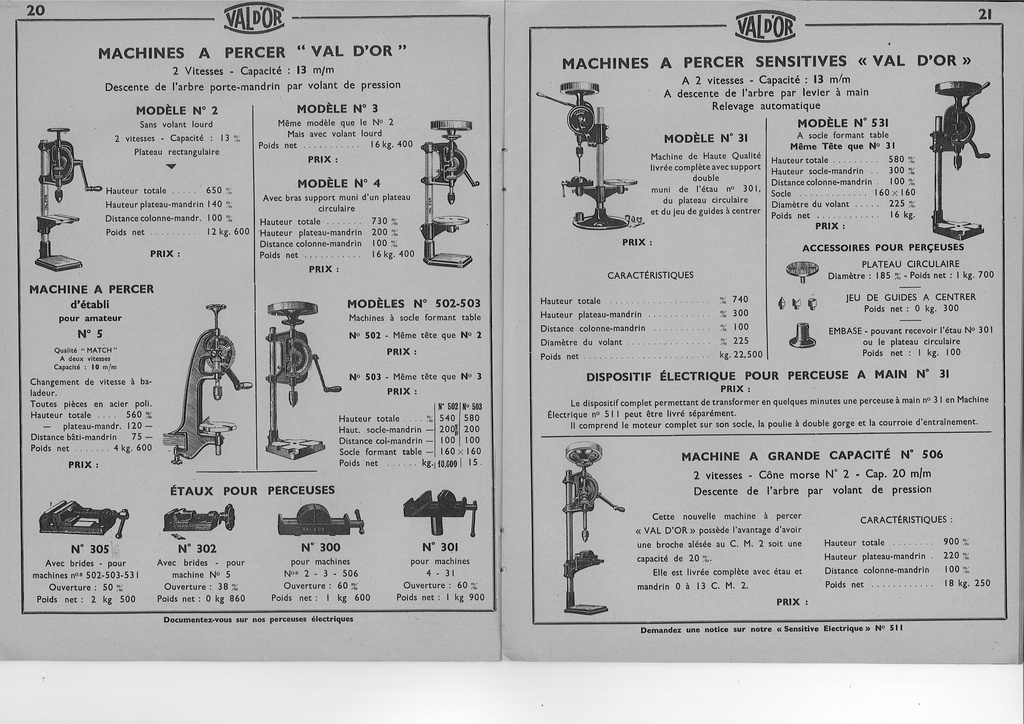

Merci dneis pour ce catalogue !

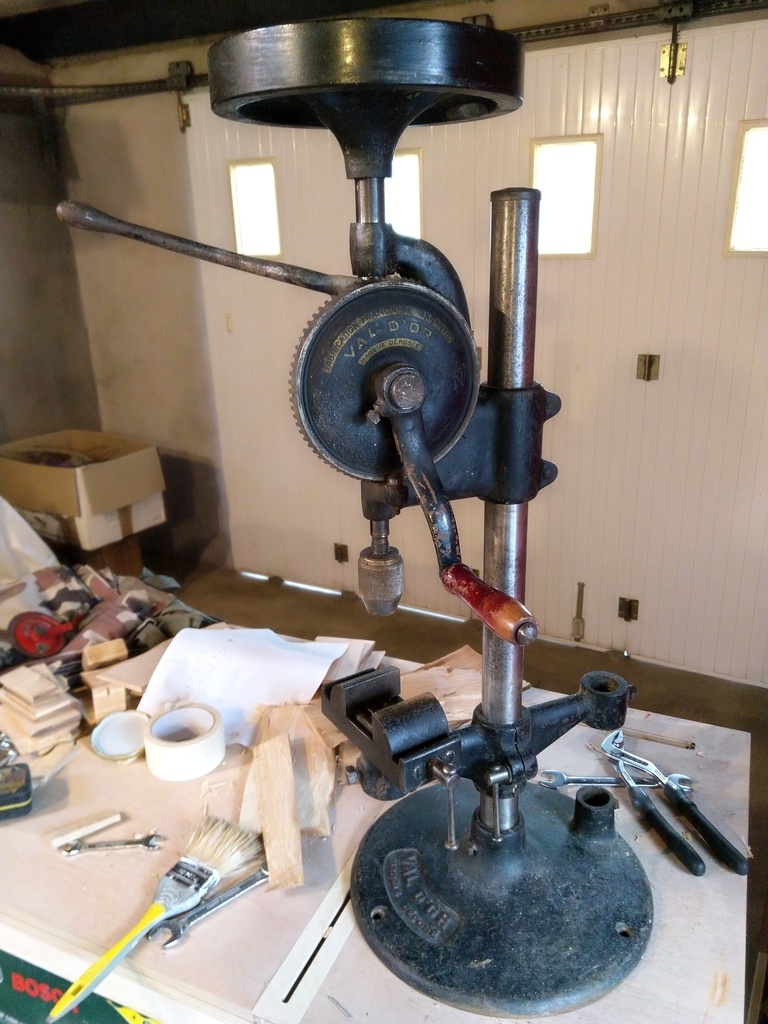

J'y vois que j'ai le "modèle n°2 sans volant lourd".

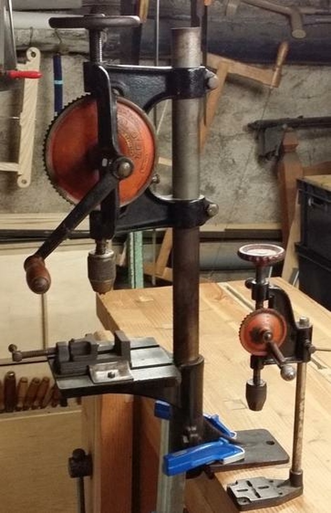

domi49 c'est ça. En revanche, je ne trouve nulle part la toute petite à coté. C'est Val d'Or aussi ?
Est ce que ces deux machines sont pratiques ? Pour quel genre de perçages les utilises-tu ?
domi49
Il n'y aucune inscription sur la petite.
Je l'ai achetée 10 euros, et elle m'a dépanné en attendant de trouver sa grande soeur. Mais elle est limitée, son mandrin n'accepte pas plus de 6 mm de diamètre.
Maintenant, elle sert au petit-fils (7 ans) c'est la taille idéale pour lui :-)
La grande m'a coûté 10 euros également (mais tout était grippé il y a eu besoin de pas mal d'huile de coude).
Elle me sert aussi bien pour le bois que pour le métal.

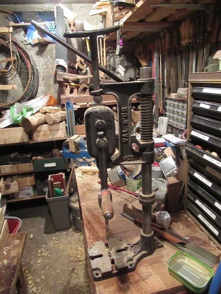

De belles machines, les modèles "sensitives" sont plus pratiques pour le bois, mais pour en avoir une (une peugeot a cône morse 😍), je regrette trop souvent de n'avoir que deux mains 🙃

benjams c'est là qu'il faut installer la chaîne et l'étrier, cela permet d'utiliser le pied pour la descente de la mèche. Voir les pièces 4409 et 4411 su support d'adaptation no 28 dans le catalogue ci dessus.
J'ai une chaîne et un étrier avec mon support d'adaptation no 307 que je peux installer sur le levier de descente. Sans ça effectivement, manque des mains ! Mais à vrai dire, je ne m'en sers pas, je perce à main levée. Je pense que le support est adapté aux perçage dans le métal, et dans ce cas il faut de l'inertie avec un bon volant, ce qui n'est pas mon cas.

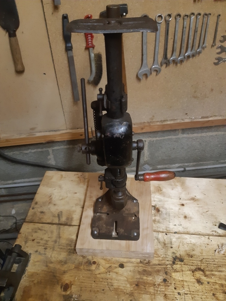

Tu as une photo de ta machine ?
benjams
Punaise dneis mais oui bien sûr... c'est une pedale qu'il me faut ! 😱 j'y avais même pas pensé...
Voilà une photo de la bête. Si elle est sur un support en hetre, c'est parce qu'un rabat joie dont je tairai le nom l'a fait tomber dernièrement et le plateau n'a pas résisté... il parait que ca se brase, mais au moins avec ce bloc je conserve la perpendiculairaté de la perceuse
On arrive a percer le métal sans problème mais je suppose que la roue aide quand la meche accroche en sortie

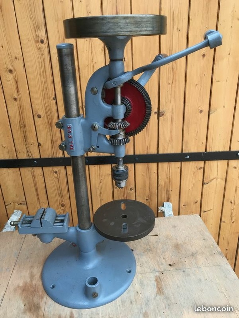

J'avoue être un peu jaloux, Val d'Or me fascine.
Tu l'as trouvé comment et à combien cette machine à percer ??
Y en a une du même type que la mienne sur le bon coin.
L'entrainement se fait par courroie (et non par manivelle) mais j'imagine que ça peut se changer :)
leboncoin.fr/o.../2010316857.htm
PS : 25kg pour la mienne. Le vendeur a eu la gentillesse de me faire un gros colis via Mondial Relay.
PPS : j'avoue que je l'achèterai bien moi-même rien que pour le plateau ^^
