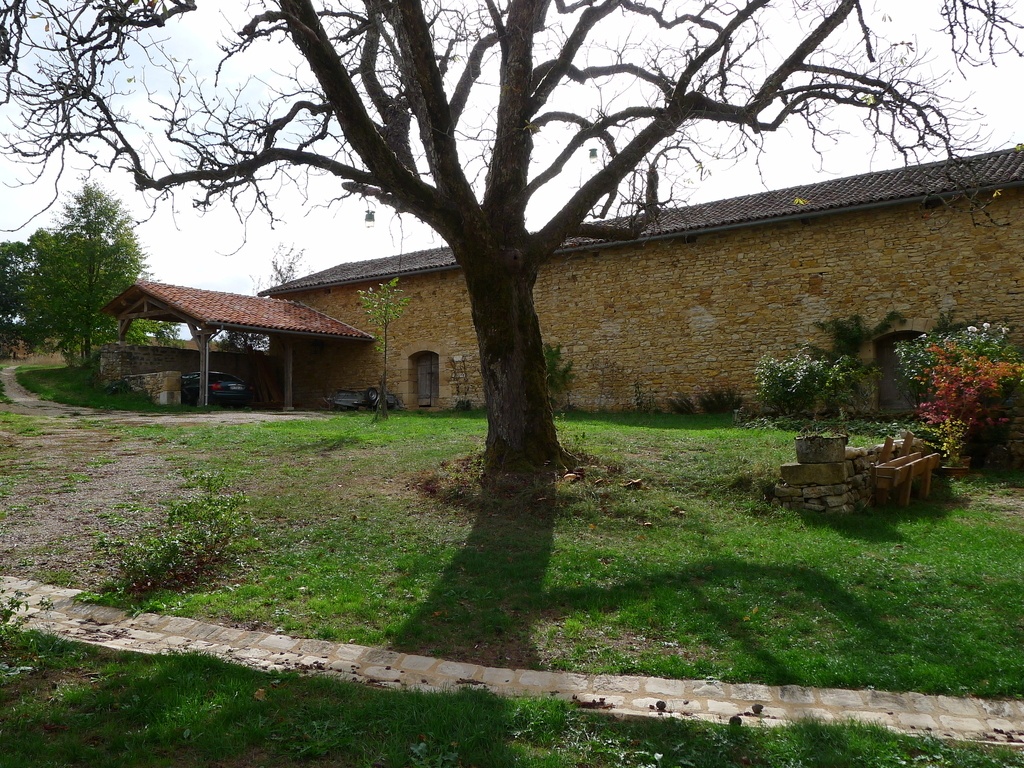

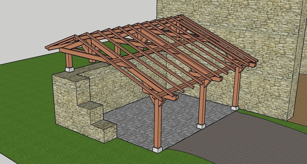

Bonjour, voici celui que j'ai dessiné et le résultat en photo. En chêne, couverture en tuiles de récupération. Surface au sol 7m sur 6m environ. Asymétrique car il y a un talus derrière mais il suffit d'imaginer les poteaux arrière de même longueur que ceux de devant. Je peux envoyer le plan S.U mais je ne sais pas comment faire sur ADB. Bonne journée

Bonjour, je pourrais éventuellement te faire les plans sur sketchup, car j'aime bien dessiner les projets sur sketchup, mais je ne peux pas te calculer les dimensions des diffèrentes pièces de bois, je n'ai pas les compétences pour ca.

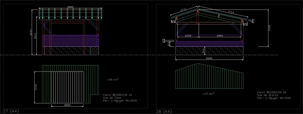

Fourchaise
C'est possible aussi pour moi, par contre je ne fait que du plan 2D (à l'ordi) avec les sections qui vont bien par calcul de charge.
Mais je ne maitrise pas les logiciels 3D style sketchup. Donc je ne propose pas de rendu 3D qui donne une idée de l'ouvrage en situation.
Ci joint un exemple.
