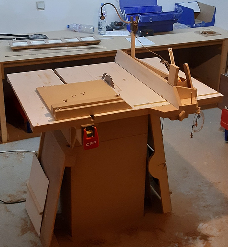

J'ai aussi fait une scie sous table "maison" et ma table fait 80 de profondeur. J'ai mis la lame au milieu.
Pour moi tu dois pouvoir te pencher pour atteindre l'arrière de la lame sans te faire mal au dos (par exemple pour pousser le bois coupé au delà de la lame).
La distance à droite de la lame, la "capacité de coupe" si tu utilises ton guide parallèle à droite, est importante aussi.
Ah oui j'aimerais rajouter que la hauteur de lame a son importance aussi ! Surtout avec une scie circulaire qui n'a pas une très grosse lame à la base.
Si tu mets ta scie sous un panneau de 18mm par exemple, tu perds 18mm de hauteur de coupe.
Essaye de placer la machine le plus près possible de la surface.

Sur ma TS55, la lame est à 250 du bord (au milieu de la table). Mais celle-ci est plus petite : 585 x 400 mm
