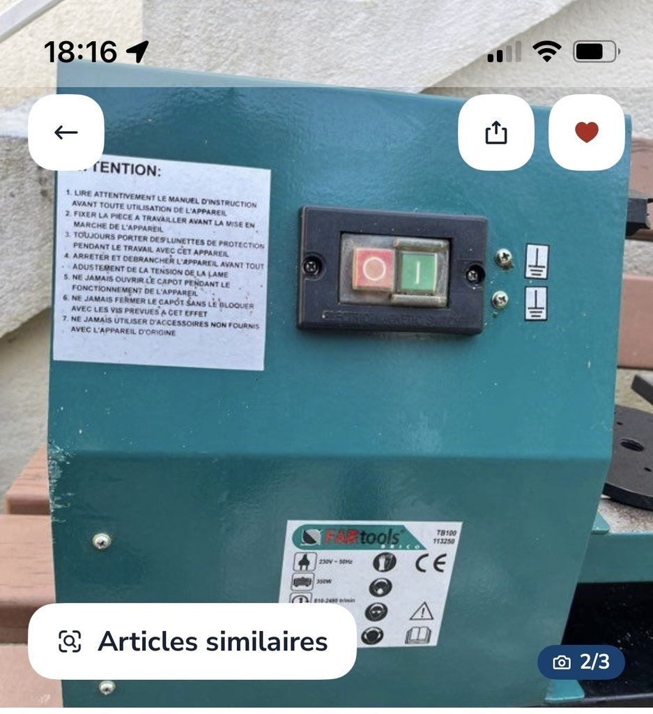

C’est un Fartools TB100 113250. Je l’ai acheté sans accessoire (sans couteau).

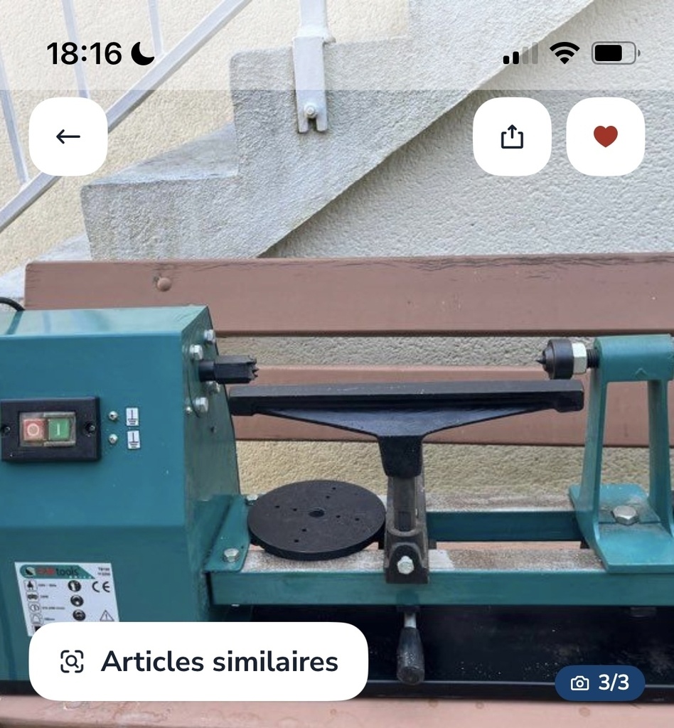

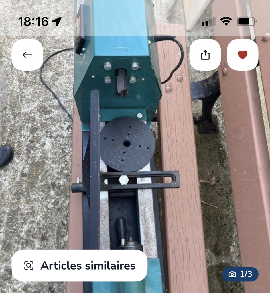

au cas ou > tu as vu que tu as un plateau avec trous pour visser ta pièce? c'est ce qui remplace le mandrin , ca fct très bien pour débuter, ca évite de mettre énormément de sous sur un tour que tu n'est pas certain de faire tourner des heures, je te conseillerai de faire des tutos tournage bois vert, et d'invesstir plutot dans du matos d'affutage et un bon établi pour le fixer, ce genre de tour , avec mauvaise technique, mauvais affutage ou simplement par ce que trop léger, peu produire bcp de vibration > dangereux, pollue le plaisir etc etc
focalise toi sur des chose simples et un bon affutage

Tu as acheté un Fartools TB100.
Chez Fartools, il est mentionné qu'il est équipé d'une broche avec un type de filetage 25.4 mm / 1"8 TPI
Ton tour chez Fartools
Il te faudra donc un mandrin en filetage 25.4 mm / 1"8 TPI.
En France, le pas standard pour les tours est en M33 x 3.5 mm.
Il est vendu des bagues d'adaptation pour passer du 25.4 mm / 1"8 TPI au M33 x 3.5 mm. Mais il est aussi vendu des mandrins directement à ton pas.

Pour fixer un mandrin sur un tour il faut dévisser la pièce d'entrainement qui se trouve sur ton arbre coté moteur. C'est la pièce hexagonale sur les photos, celle qui permet la tenue de ta pièce de bois en rotation.
Une fois démontée il faut mesurer le diamètre de l'arbre et le pas, souvent c'est du M 33. Dés que tu as cette information tu cherches un mandrin compatible.

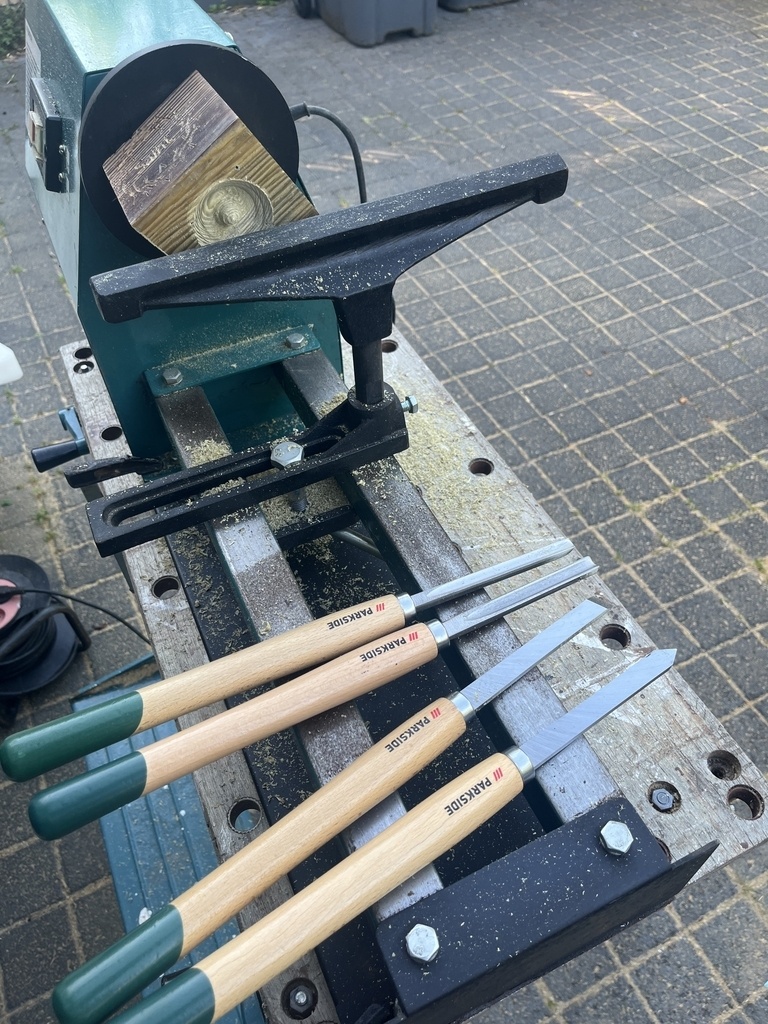

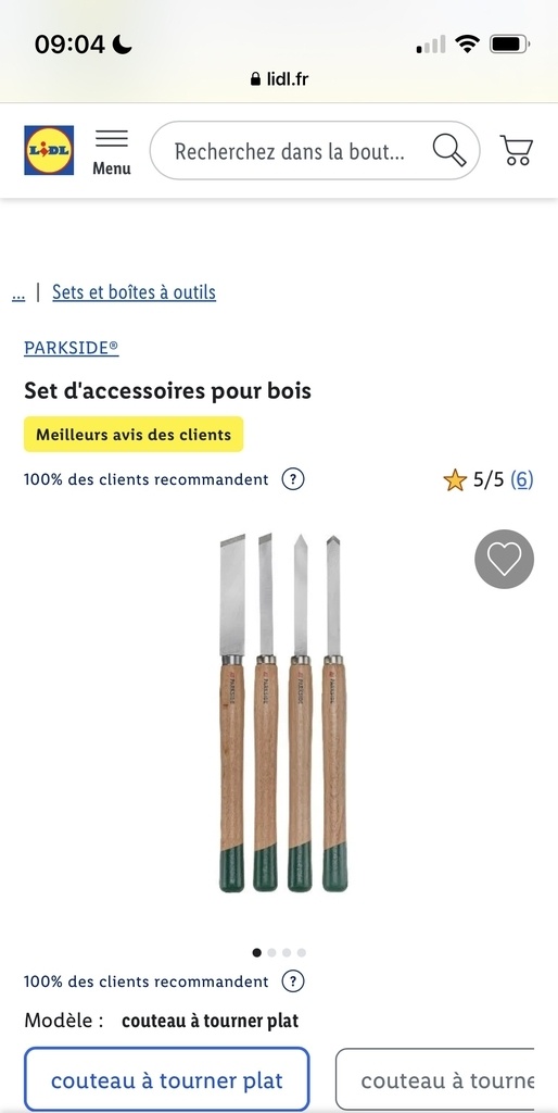

J’ai acheté ces outils à tour sur Lidl (voir photos ci-dessous).

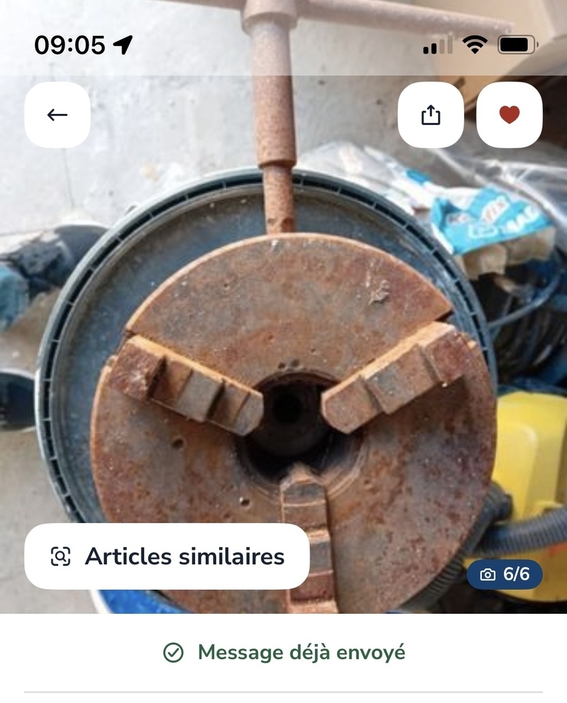

Par ailleurs, j’ai pris contacte pour l’achat d’un mandrin et de sa bague d’adaptation pour le Fartools sur le bon coin. Le mr en souhaite 50€ non négociable (auquel s’ajoute les frais de port à 10,99€ soit au total 60,99€).
Pensez vous que c’est une bonne affaire ?

Pour les gouges ce sont effectivement des gouges de tournage mais pour avoir eu des outils lidl par le passé c'était vraiment pas top. Mais pour commencer ça le fera. Je réitère ce que je dis plus haut il faut absolument du matériel d'affûtage neuve elle ne seront pas correctement affûtée et travailler avec un outil pas où partiellement affûté c'est le meilleur moyen de flinguer son bois.

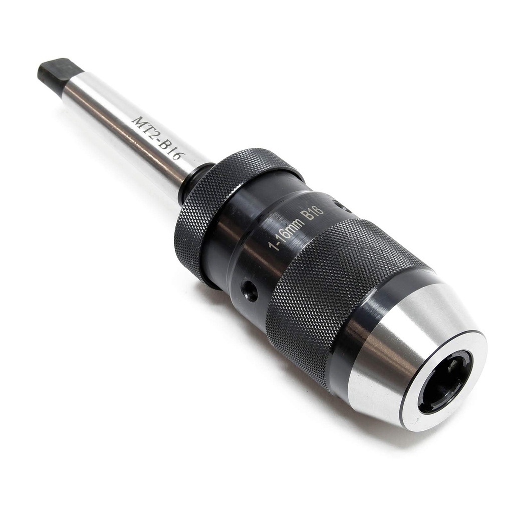

Pour le mandrin ce n'est pas un mandrin de tour à bois mais un mandrin pour tour à métaux ça marquera le bois et ne le tiendra pas de manière très sécurisé (le vendeur dira probablement que si évidemment). Les mandrin pour tour à bois ont des mâchoires circulaires qui sont destinées à attraper un tenon rond qui est réalisé lors de la préparation du bois. Ce tenon a une forme évasée qui empêche la pièce de bois de sortir de la mâchoire (lancé à plusieurs milliers de tours minutes ça peut faire du dégât).
Petite précision dans votre question initiale vous mentionnez le travail de cubes en bois : ce mandrin n'ayant que 3 mors ne vous permettra pas de saisir un cube il vous en faudrait 4.

Je rejoins les autres à propos de l’affutage, c’est vraiment très important pour tourner dans de bonnes conditions. Un des soucis que pose les outils de faible qualité comme ceux que tu as pris, c’est que même bien affuté, l’outil se désaffute très vite, et on passe vite son temps à reprendre ses gouges (je parle d’expérience, mes premiers outils étaient du même style que les tiens 😉). Aujourd’hui dans le set acheté à l’époque, j’utilise du racloir arrondi, puisque que je m’en sers peu. Même chose pour la gouge à dégrossir, puisque que je démarre surtout avec des bruts arrondis à la scie à ruban ou à la hache. Les autres outils ont été abandonnés ou remplacés.
Dans ton premier message tu parlais de creusage. Dans ton set d’outils je n’ai pas l’impression que tu as de gouge à creuser, juste des gouges à profiler. Il me semble être pertinent d’en prendre une directement sur un site dédié, FTFI, Bordet, Dieter Schmit… Tu peux t’en sortir pour 40/50€ TTC. De plus, une gouge à creuser peut tout à fait être utiliser pour profiler l’extérieur des pièces !
Tu parles également de travailler le pin. On revient sur la question de l’affutage, mais tourner du résineux nécessite peut-être plus que du feuillu des outils bien affutés. L’alternance de densité (bois d’hiver et d’été) conduit facilement à avoir une belle coupe sur la partie la plus dense et de l’arrachement sur la partie tendre.
Pour le mandrin je ne sais pas trop, ce qui me fait un peu tiquer ce sont les surfaces d’appuis plutôt faible de ce genre de mandrin en 3 mors. Cela va fortement marquer le bois, surtout sur du pin. D’autant plus que le TB100 (mon premier tour également !) vibre de manière non négligeable, il faut bien serrer les pièces pour éviter qu’elles ne volent dans l’atelier (ou pire). J’ai un mandrin en 4 mors avec plusieurs groupes de mâchoires en quart de cercle, l’effort se répartie mieux sur la pièce en bois. Après je n’ai jamais utilisé ce genre de mandrin (sur du bois) donc je laisse d’autres personnes avec un avis plus pertinent répondre sur cette question. Pour moi c'est plus un mandrin pour tour à métaux.

et je complète ici la réponse de toute à l'heure, pour creuser des cubes (si les trous de vis sur le dessous ne dérangent pas) tu peux te servir de ton plateau à vis pour faire la pièce ci-dessous sans avoir besoin de mandrin (après je ne connais pas les dimensions de tes cubes).

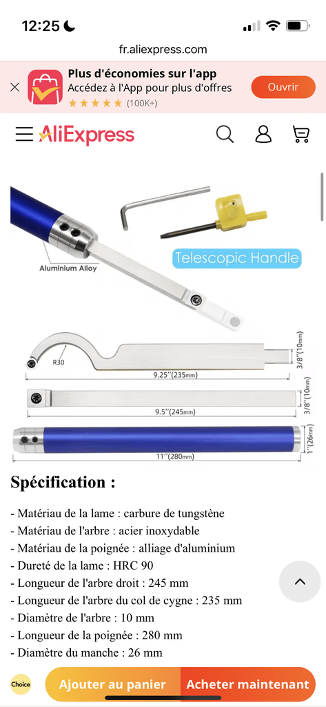

3) j’ai trouvé une gouge incurvé dont qui semble avoir un disque de tungstène au bout. L’objectif étant toujours d’evider à l’intérieur d’un cube (comme pour faire un vase). Je vous mets la photo pour avoir votre avis. Je vois beaucoup de gouge sur Ali… avec des pointes amovibles (remplaçable). Quel est votre avis ? Est ce plus économique ?

J'ai des gouges à plaquettes carbure et j'en suis très content. J'ai fait ce choix parce que je ne suis pas un grand tourneur et que c'est un hobby vraiment occasionnel je ne voulais pas perdre de temps à affûter. Est ce que c'est économique ? Non, les plaquettes sont des consommables et au fil du temps ça reviendra plus cher que d'affuter mais ça prendra du temps.
Le mandrin en photo est à nouveau un mandrin pour tour à métaux qui n'est pas indiqué pour le travail du bois. En plus de moins bien tenir la pièce à travailler ils sont fait pour tourner à des vitesses bien inférieures.

Les gouges à plaquettes carbure travaillent en raclant, sur un bois à grain fin cela donne des résultats correct, mais sur un bois tendre et à grain grossier (pin) il faudra du ponçage... Le gros avantage c'est qu'il n'y a pas besoin d'apprendre à affûter et que le maniement de l'outil est instinctif ; mais ça te limitera à un moment, et plus tu auras travaillé longtemps sur ces gouges plus il sera frustrant de reprendre la courbe d'apprentissage sur des gouges classiques à zéro.

Hélas, je suis obligé de passer par un mandrin (4 mors pour tenir in cube) car sinon j’aurai le trou des vis de l’autre côté de mon cube et de plus en l’evidant je risque d’atteindre les vis. Je pourrai contourner le problème en laissant plus de bois du côté opposé ou j’évide mais cela m’obligerai à faire une étape supplémentaire de découpe à la scie circulaire à onglet. Cela se compliquerai aussi si je veux évider une 2e partie sur mes cubes.
Pour le mandrin, j’ai vu des tours qui avait une plaque plié au dessus du mandrin et qui empêche l’utilisateur de se rapprocher trop des mors. Effectivement, lancé à pleine vitesse, je pense que l’on aurait vite fait de ne plus les voirs.

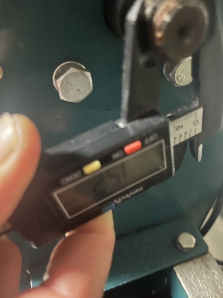

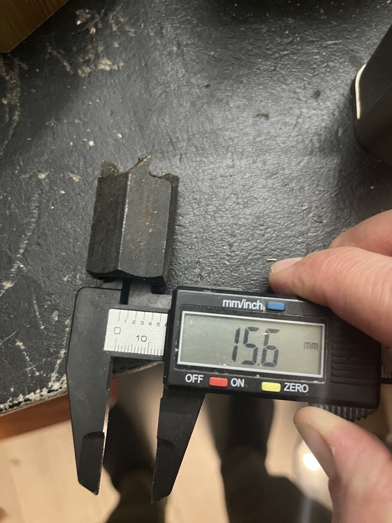

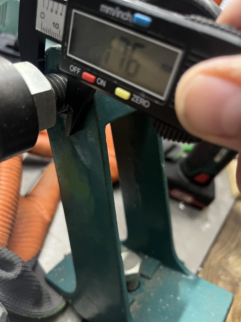

Je viens de prendre les mesures de la vis sur le tour et je ne vois pas à quoi elles correspondent. Est ce le 1’x8tpi ? Je vous mets les photos.
Tous vos retours d’expériences et de conseils me sont utiles et me semblent pertinent !

Je me permets de vous relancer sur une question dont je n'ai pas trouvé de réponses sur internet. J'ai contacté Fartools mais je n'ai pas de retour pour l'instant.
J'ai pris les mesures de la vis qui porte la pointe (coté moteur) et les dimensions ne me semblent pas standard. Je crois que cette vis se nomme l'axe de broche et son diamètre au dessus du filetage et de 17,7 mm (quand je dis au dessus du filetage c'est à dire que je ne le mesure pas à l'intérieur des sillons mais avec eux). A l'intérieur toujours de cette même vis, c'est à dire entre les sillons du pas de vis, je trouve 15,2mm. Je mesure l'intérieur de l'écrou (je crois que cela s'appelle la broche à 4 dents) qui se visse toujours sur cette même vis coté moteur et je trouve 15,6mm. La longueur de la même vis (c'est à dire toujours du coté moteur) fait 17,7mm. Je n'ai pas un très bon pied à coulisse et les mesures peuvent varier de quelques 10e de mm je pense. Vous avez les photos juste au dessus de ce message si cela peut vous aider à comprendre ma description.
Ma question : cette vis est elle compatible avec le 1’x8tpi ? Et si non, existe t-il d'après-vous un adaptateur pour arriver à des dimensions standard pour l'achat d'un mandrin (que cela soit 1"x8tpi ou M33) ?

Je crois avoir trouvé un adaptateur mais je n’en suis pas sûre. Cela serai un 3/4’´x 16 tpi. Je n’ai toujours pas de retour de Fartools.
J'ai un peu cherché sur les docs techniques mais je n'ai pas trouvé de réponse. Pour mon tour je n'avais pas l'info et j'ai finalement acheté 2 adapteurs différents mais proches j'en ai donc un qui ne sert pas (c'était finalement du classique 1"8 TPI / M33 x 3.5 mm j'ai acheté ça en chine)

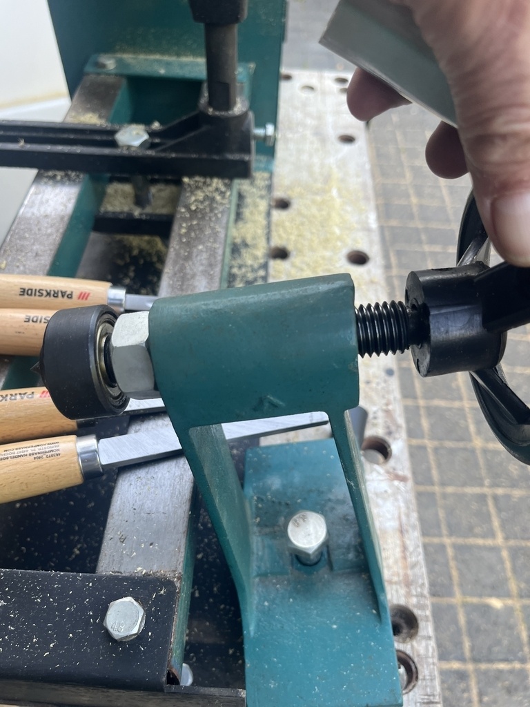

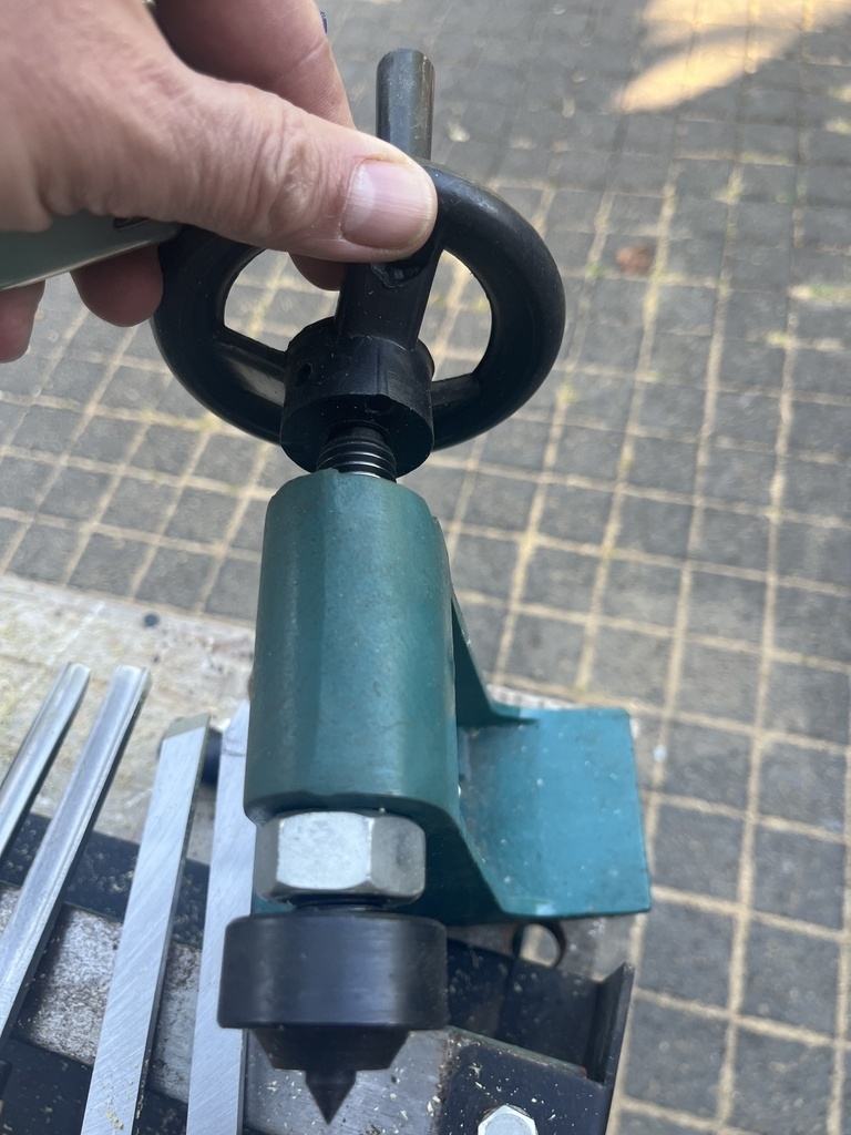

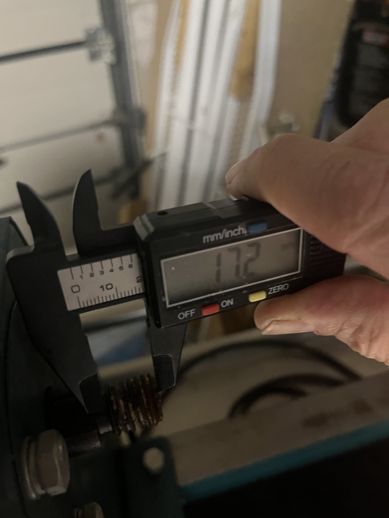

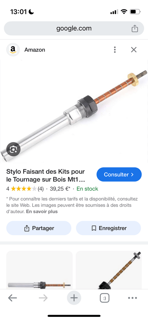

Par contre pour ta question concernant les forets pour perces j'ai bien l'impression que la poupée mobile de ton tour n'ait pas de cône standard pour accueillir un mandrin de perceuse (cf image jointe) a voir ce qui est présent sur ton tour de ce côté pour trouver comment adapter quelque chose.
Vdgege
Merci Erebor pour ton retour. Hélas, je crois qu'il n'y a pas grand chose de standart dans le tour que j'ai acheté d'occasion. Fartools m'a répondu que la vis de ma broche était du 1"8 TPI mais j'ai de gros doutes car cela ne correspond pas aux mesures que j'ai effectué avec le pied à coulisse. J'ai commandé chez nos amis asiatiques un adapteur 3/4"8tpi car cela semble être la le diamètre qui se rapproche le plus de mes mesures. Verdict dans 10 jours. Je viens de relire l'ensemble des réponses à l'instant et du coup, je crois que je me suis trompé : Mart1Bob m'a fait remarqué plus haut que le 1"8tpi correspondait à du M18x1.5 en métrique. Donc, peut être que le 1"8tpi pourrait être compatible !

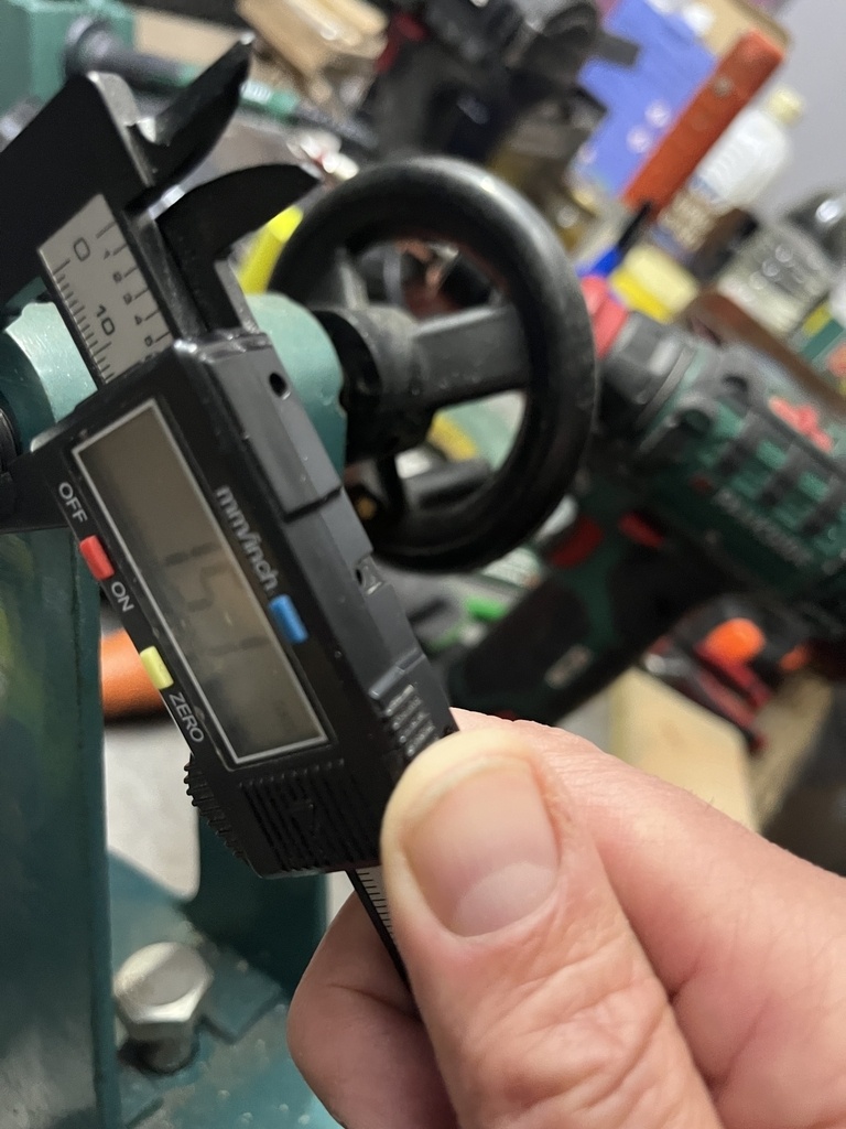

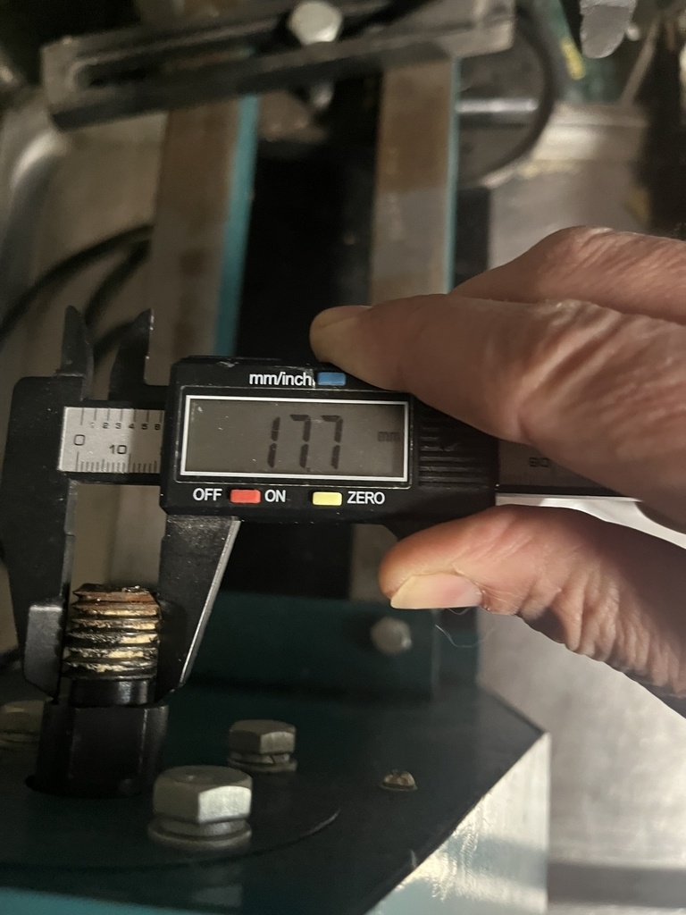

En ce qui concerne la poupée mobile, c'est une tige fileté d'un diamètre de 17,6mm au dessus des sillons et de 15,1mm à l'intérieur (j'ai mis les photos ci-dessous). Là aussi, je crains de me galérer pour pouvoir trouver un mandrin de perceuse à adapter. J'ai acheté ce Fartools plutôt que le tour Parkside parce que j'avais lu que ce dernier n'était pas dans les standarts concernant le diamètre de la broche et finalement, je me retrouve avec le Fartools avec une autre spécificité sur la tige de la poupée mobile. Cependant, j'ai quand même l'impression que le Fartools et plus rigide et plus lourd (et semble donc un plus la qualitatif).

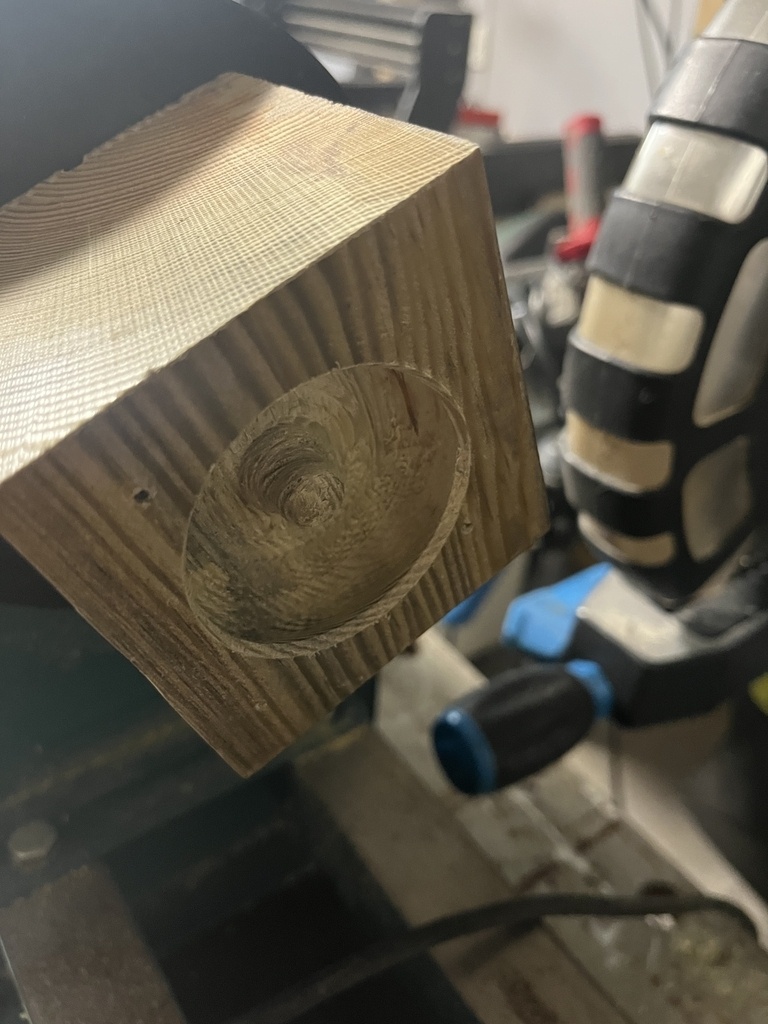

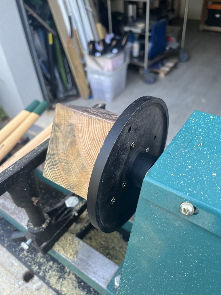

J'ai enfin essayé le tour ce mercredi après-midi (j'attendais une visière de protection que j'ai reçu aujourd'hui). J'ai vissé un cube de 8cm de coté et j'ai commencé à l'évider. Je vous mets en photos les gouges que j'ai utilisé. Beaucoup de choses à dire sur mon retour d'expérience. Tout d'abord, j'ai trouvé l'utilisation de la machine assez agréable et c'est moins impressionnant que ce que je pensai. Le tour est assez lourd et ne vibre pas trop (Je pense que le tour de Parkside aurai été plus léger de coté là). En ce qui concerne la gorge (ou la poche) que j'ai creusé, j'ai trouvé cela assez long. Je n'ai pas eu de gros copeaux, plutôt l'impression d'avoir de la poudre de bois. Je m'interroge donc sur ma vitesse de rotation (j'ai essayé 1700, puis 1180 et enfin 810 tr/min) et si j'ai ensuite assez appuyé fortement mes gouges sur la piece. J'ai crée une espèce de péninsule que je ne suis pas arrivé à retirer une fois qu'elle avait émergée.
Je pense qu'effectivement pré percer avec la poupée mobile (de manière à arriver au plus prés de mon diamètre final) me ferait gagner pas mal de temps.
