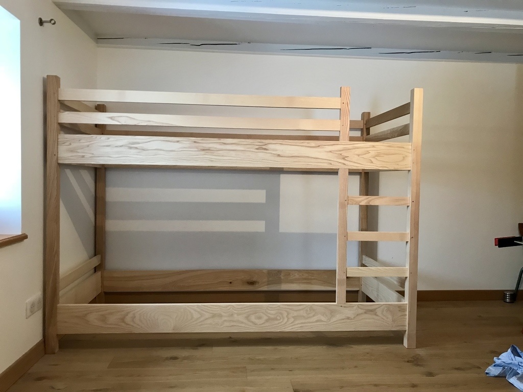

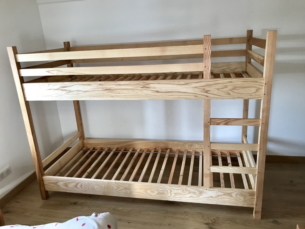

PierrePoulizac
Non, je n'ai pas essayé. Je vous joins un avant/après que j'ai obtenu avec ce mélange sur un lit en frêne que je viens de terminer. Cela fait ressortir les veines du bois sans foncer notablement l'ensemble.
Bruno47
Merci pour les photos, effectivement ça me plaît beaucoup.
Est-ce que ça tient dans le temps et facile d'entretien pour un plan de cuisine ?
PierrePoulizac
J'aime bien cette recette d'ébéniste. Très facile à mettre en oeuvre et à entretenir. Le fait de chaffer l'huile de lin et d'ajouter de la térébenthine fait vraiment pénétrer le produit dans le bois. C'est magique aussi quand il y a des rayures sur du plancher vitrifié. Mais c'est vrai que je n'ai pas de longues années de recul sur la durabilité de la teinte.
