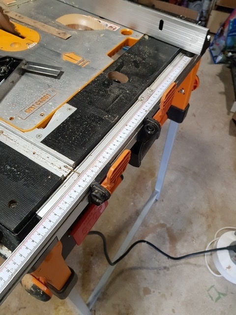

Bonjour, j’ai le TWX 7 depuis 1 an et demi et qq meubles...
Alors comme tout il y a du pour et du contre.
La table
. Elle est de très bonne qualité lourde et stable.
Le module scie

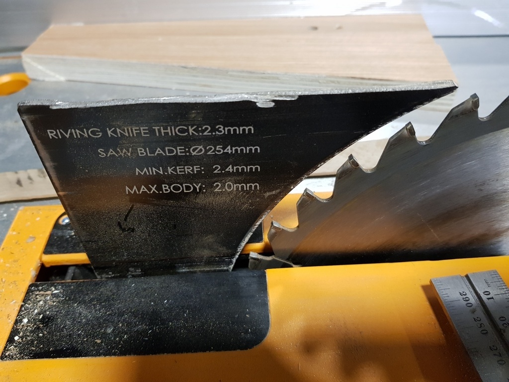

. La lame est d’un format propriétaire et personne d’autre n’en fait, donc impossible de mettre une autre lame
. La lame n’est pas très épaisse comparée aux autres systèmes (2,4 vs 3,2) donc moins rigide, donc moins précise. Mais du coup elle mange moins de bois.
. Sur ma machine l’écrou de serrage a du être serré trop fort et il est impossible de démonter la lame. Si je force c’est l’écrou qui commence à se déformer et comme Il y a du plastique autour pas de chaleur pour aider.

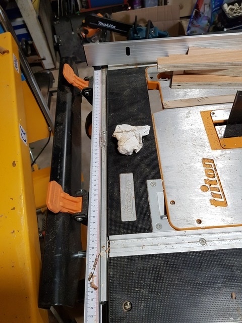

. Le guide est attaché des deux côtés il faut donc mettre chaque côté sur la bonne cote. Après qq réglages c’est assez précis et le guide ne bouge pas il est rigide de bout en bout. Mais du coup on ne peut pas mettre une pièce dont on connaît la largeur en cale entre le guide et la lame car le guide ne sera jamais exactement parallèle à la lame. De plus le fait que ce soient les rails qui bougent avec le guide font qu’ils dépassent beaucoup de la table et si vous voulez installer une extension sur le côté ce n’est pas possible.
. Le moteur est puissant et je n’ai jamais eu de pb même en coupant du chêne à la hauteur Max de la lame.
. Lorsque l’on coupe à la hauteur Max en plein bois la lame se met parfois à vibrer et du coup altère la qualité du trait de scie.
. Le système de montée de la lame est difficile, dur d’accès et dur à tourner, donc difficile de faire des réglages très précis. Si vous devez modifier une hauteur d’un ou d’un demi mm c’est vraiment au petit bonheur la chance.
. La surface de la table n’est pas en métal donc le côté plat est plutôt aléatoire après un an et demi.

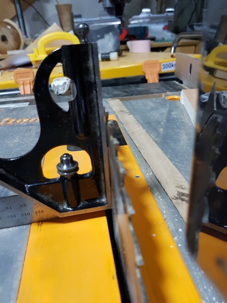

. On ne peut pas régler le parallélisme de la lame avec les T slots et il y a 3/10 mm (au comparateur) entre le début et la fin de la lame.
. En conclusion pour la scie, je ne parle que de ce qui ne vas pas mais basiquement elle fait le travail. Il faut la régler (au moins vérifier) à chaque fois parallélisme, équerrage... une fois que c’est fait on roule. Mais ce n’est pas fait pour de grandes pièces, dès que l’on dépasse 80cm cela devient galère.

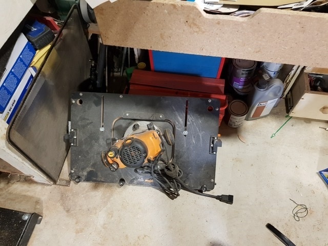

Le module défonceuse
Je l’ai équipé avec la Triton TRA 1001 et il marche très bien, rien de particulier à en dire, sinon la précision de montée qui est toujours aléatoire et donc difficile à régler avec précision (ajouter un demi mm pour ajuster une coupe relevé aussi de la chance).

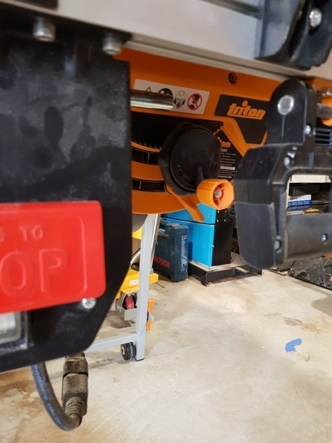

Difficulté d’accéder à la manivelle de la lame
J’ai coupé le haut du couteau diviseur car sinon on ne passe pas. Plein bois...
J’ai aussi réglé la lame hier et après qq coupes voilà.
Le module defonceuse prend comme Emam de la place
