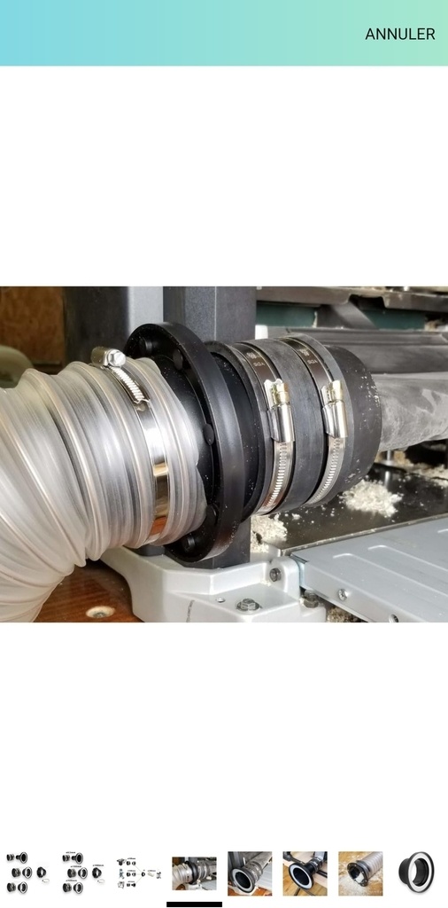

Je cherche à acquérir des connecteurs magnétique de ce type
J'en trouve sur un site connu pour en trouver tout ce qu'on veut mais si quelqu'un a une autre adresse je suis preneur.

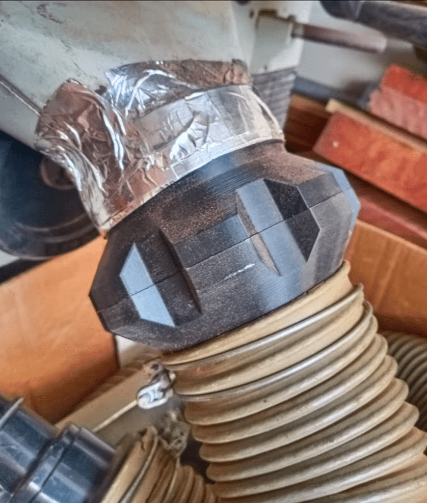

J'ai imprimé ce modèle de connecteur récemment : Magnetic Dust Collection Connectors sur Thingiverse
Pour mon usage amateur ça marche vraiment bien
Si on exclut le prix de l'imprimante (un modèle d'entrée de gamme acheté d'occasion pour ma part) ça ne coûte presque rien !

Bonjour, je teste exactement ce matériel depuis 2 ans. Les connecteurs ne sont pas imprimés mais produits par injection. Ils remplissent la fonction. Pas d'affaiblissement notable de la force de liaison créée par les aimants malgré les déconnexions et déconnexions répétées. Très bonne tenue mécanique aux chocs. Par contre la planéité des surfaces en contact laisse à désirer et l'efficacité d'aspiration chute à cause des fuites à la jointure des connecteurs. J'ai ajouté un joint torique de 120mm périphérique qui réduit le problème de manière suffisante (tore de 1mm de diamètre de section, site o-ring-stocks.eu, modèle FFKM - FFPM - Hoge Temp - Kalrez 7075 - 75 Shore A).
