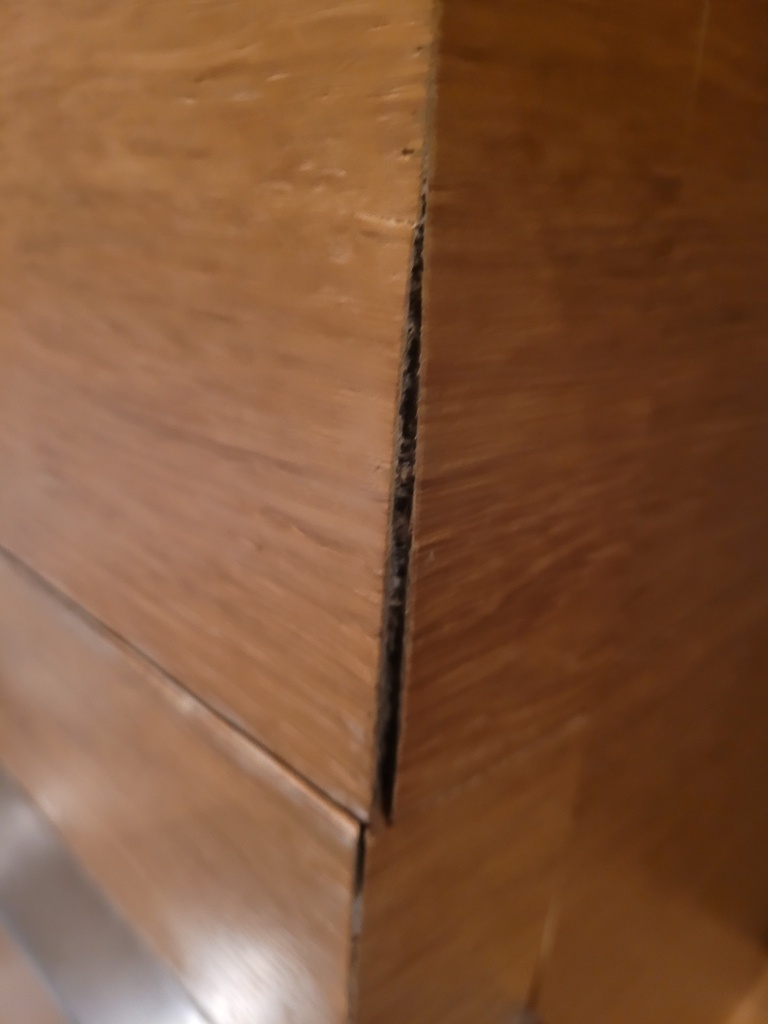

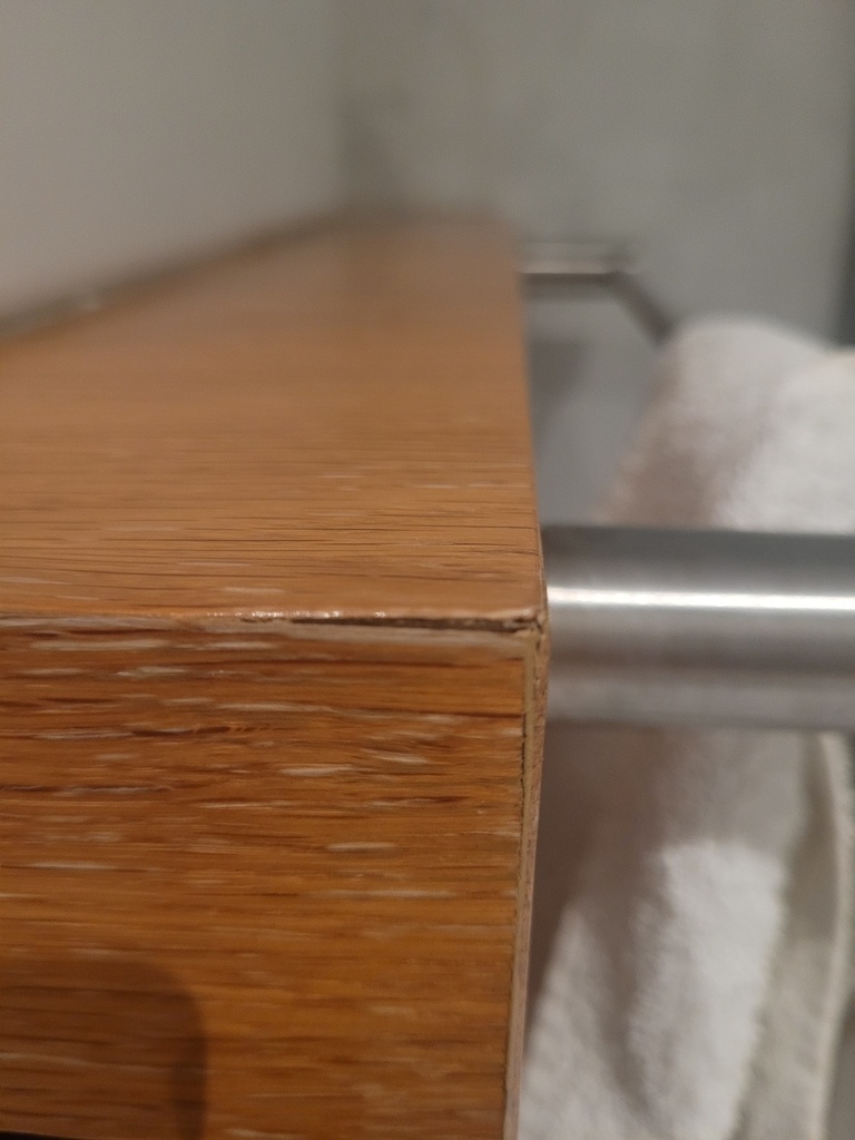

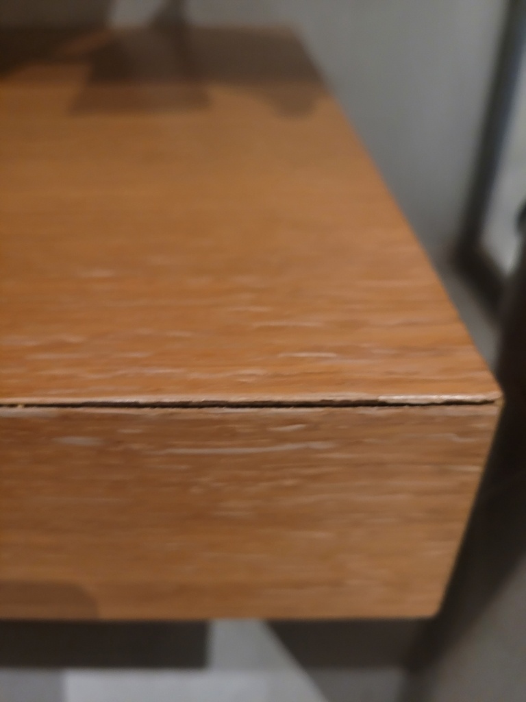

bonjour,
Un ami a un meuble de salle de bain et il souhaiterai le réparer juste pour l'esthétique sans trop de temps dessus.
Il s'agit d'un meuble plaqué
Je pensais à la la cire qu'on fait fondre pour combler les jours des jointures.
Qu'est ce que vous en pensez ?
Des conseils ou des avis ?
Merci à vous
Chris
JPLegno
Il faut d'abord re-coller. Par exemple en glissant de la colle vinylique avec une spatule fine ou avec une seringue. Il faudra trouver moyen de serrer.
Sinon la même chose avec de la colle cyanoacrilate pour un collage rapide, mais on risque d'abîmer la finition.
Tout-à fait !
Il vaut mieux commencer par recoller ce qui peut l'être.
Et peut-être, ensuite, reboucher ce qui restera, à la cire (mais en recollant d'abord, il en restera d'autant moins à reboucher)
dBPs
Seringue, fil dentaire pour aider la colle à s'infiltrer
Chris44
Le coup du fil dentaire j'y avais pas pensé merci
Chris44
Merci JPLegno !
Je vais revérifier si je peux le contraindre de nouveau mais je pense que c'est comme ça depuis bien longtemps...
avant de faire quoique ce soit il faut savoir sur quoi le placage est mis
et ensuite on envisage une solution
car il doit s' agir d un problème de support et d humidité qui fait gonfler le support donc il faudrait dans un premier temps stabiliser le bois ou l' aglo et dans un deuxième temps reboucher avec du safrabois de la bonne couleur
pour stabiliser et renforcer
j utilise une résine liquide le plus souvent acrylate pour le bois je pourrai vous donner la marque que j' utilise et un raccord de vernis
Chris44
Merci etiennedesthuilliers !
Effectivement avec le temps l'agglo à gonflé et ou bougé.
Je ne pense pas pouvoir le contraindre de nouveau à voir....
Je vais regarder le safrabois si j'en trouve près de chez moi.
Je serai reconnaissant pour la résine liquide et le raccord vernis ça serait top.
Merci Etienne
