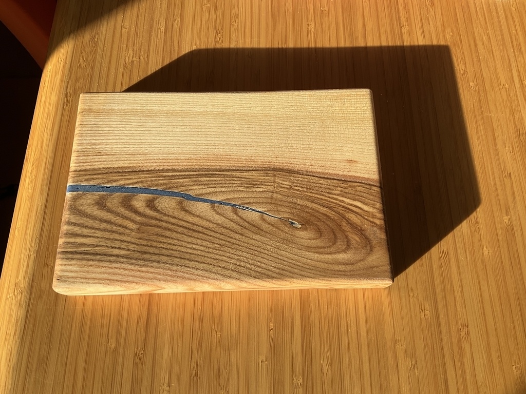

vous pouvez teinter et melanger plein de truc
Par exemple de la resine epoxy et des colorant en pate , perso j'ai fait une malle inspirer de mondrian .. Vous pouvez aussi prendre du SINTO et melanger avec des pigments de couleurs mais c'est tres difficile a doser
J'ai aussi essayer des colles bi coposant teinter Ca marche aussi voir charger avec de la sciure de metal
Sinon vous pouvez aussi teinter de la sciure de bois avec de la teinte a l'eau , secher puis utilisant des liant du type "blanchon"
Le tout est de ne jamais mettre 3 coposant en meme temps et pour les resine epoxy , le durcisseur en dernier bien sur
exemple avec epoxy

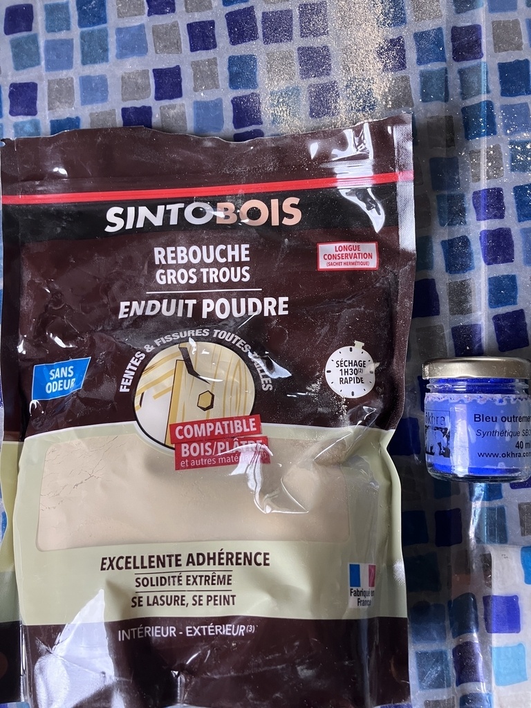

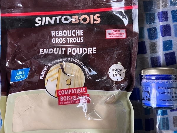

AnneLise
J’ai déjà utilisé du sintobois en poudre avec des pigments de couleur, ça avait bien marché
Elokaze
Pigments poudre, bonne idée. Tu mets quelle proportions pour une teinte soutenue ?
AnneLise
C’était juste un test pour un dessous de plat, j’avais fait une couleur qui me plaisait, ça a logiquement un peu éclairci au séchage
