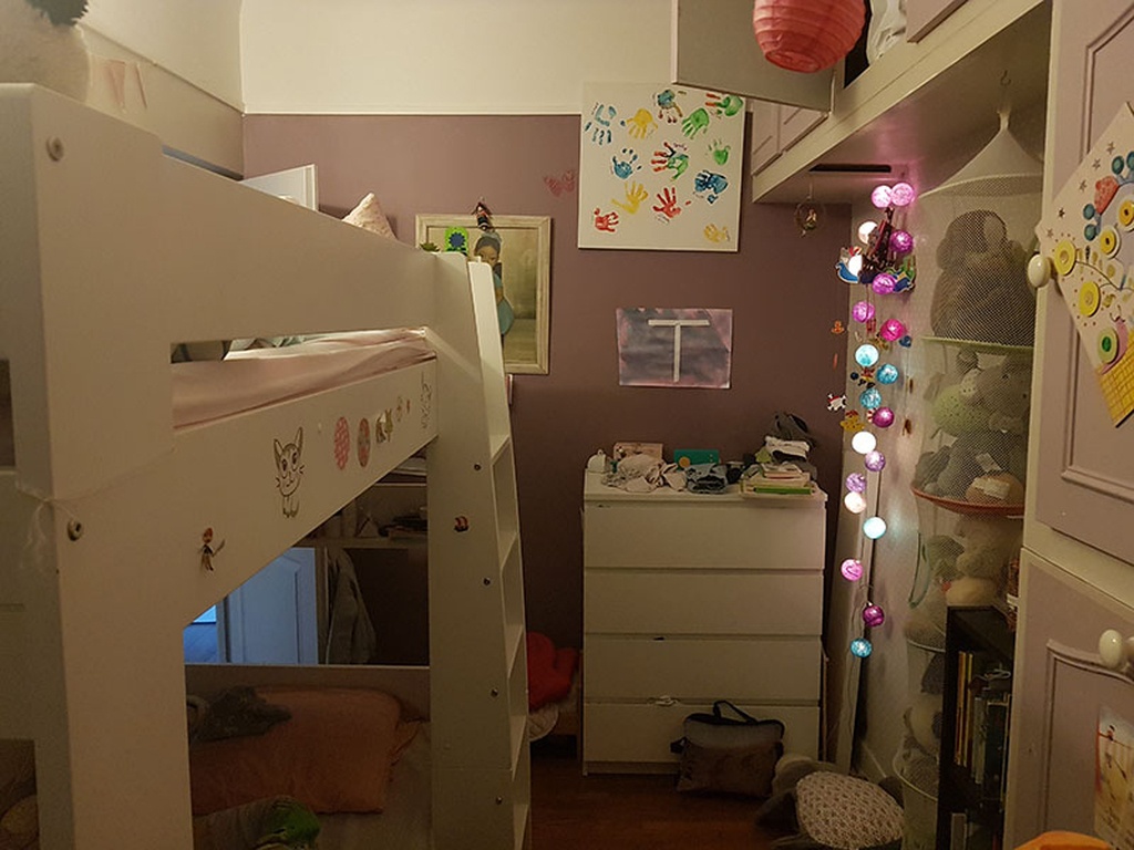

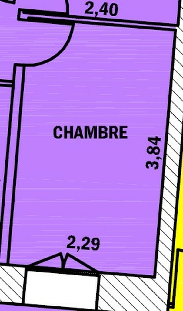

Je ne suis pas fort en plan fait mais mais je peux essayer d'en faire un ce soir. Voici une photo prise depuis la fenêtre et un plan du dessus.
Sur la photo, à gauche, c'est un lit superposé dans lequel sont à ce jour mes deux filles.
Le bas des placards à droite est à 2m de hauteur.
Distance mur-mur = 2.30m.
Distance Mur (gauche) - placard = 1.90m
le matelas devra arriver sous les portes des placards

C'est chaud patate, la chambre a déjà perdu 2.6m2 entre ta description et ton plan 😯😀
Bon, je ne comprends pas bien ce que tu veux faire. On va attendre le plan 🙂
razelbok
titimaster merci. En effet, il y a moins de longueur mais la largeur reste bonne et la question de la surface au sol n'impacte pas le projet. Je ne dois pas être clair, désolé.

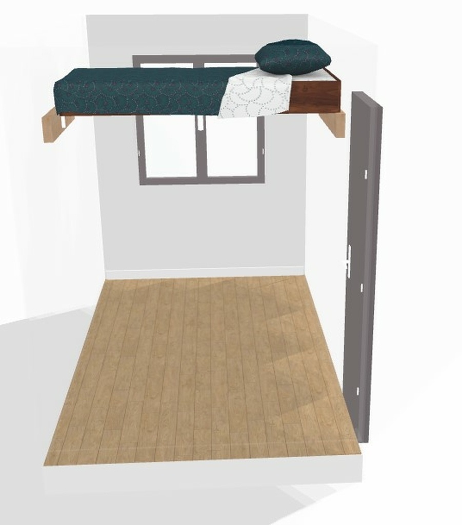

ca ferait qqch comme ca (moins le type de lit, c'est le seul truc que j'avais en main ;-)...)
