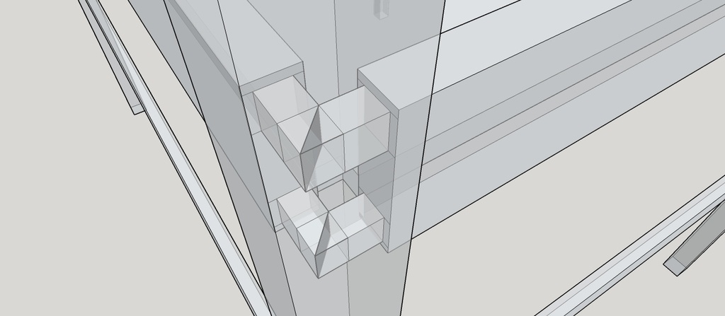

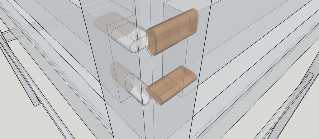

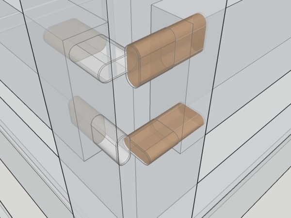

Une collègue m'a demandé si j'était capable de faire un lit mezzanine pour son fil ne trouvant rien en mag dans un délais correct. J'avoue que si jusqu'ici mes meubles n'avais pas ou peux de contrainte de solidité la pas question de jouer. Lit double, devant être démontable pour un ado. J'ai attaqué un plant rapide, avant de le finaliser j'aimerai savoir si je suis dans la bonne direction:
Section des pieds 65x65 hauteur 2m (a voir ce que je trouve...)
Barre de sécurité ep28 hauteur 80mm, assemblage par domino 10x50 + platine/goujon un peux décentré en hauteur pour pouvoir visser les deux traverses à 90° (vis visible à l'extérieur du pied).
Les traverses de lit elles sont réalisées en double tenons ep18, hauteur 23mm avec coupe d'onglet (profondeur 39mm) + goujon
Cela vous semble correct côté solidité d'assemblage? Y a t'il des règles sur les hauteurs des barres de sécurité? Si vous avais d'autre conseils...

Keketsssssss
J'ai fais un lit mezzanine pour ma fille de 4 ans, là pas de risque à prendre !!!
J'ai utilisé dès dominos de 10x50 et c'est un peu juste dans l'idéal du 12x75 ou 12x100 serait bien !
J'ai aussi ajouté des goujons (de D10)pour sécuriser et le pas de soucis !
Je suis monté avec mon épouse et mes 2 filles (soit environ 145kg) et aucun danger.
Quoi qu'il arrive il sera difficile de sectionner pas cisaillement un goujon traversant !!!
J'espère que cela te rassurera.
Nico39
Quand j'ai finalisé le plant c'est effectivement ce que je me suit dit: peux importe l'assemblage le goujon traversant (ou vissé de 40/50mm) sécurise le tous. Tu m'as rassuré merci

Tu as peux être raison, vouloir faire trop rigide est parfois contreporductif. Penses tu que des dominos 10x55 + goujon cela suffit (je doute qu'il y ai plus sur des lit IKE...)? Cette réalisation devant être fait dans un délais réduit ça m'arrangerai...
Nico39 J'ai démonté (une partie!) du lit, il n'y a que des tourillons de 10mm de Diam X 50mm, plus des vis de ce type (photo) pour limiter les écartements je pense.
Nico39
S'était en gros le type d'assemblage que je voulais faire. Je pence rester sur cette option simple a réaliser
