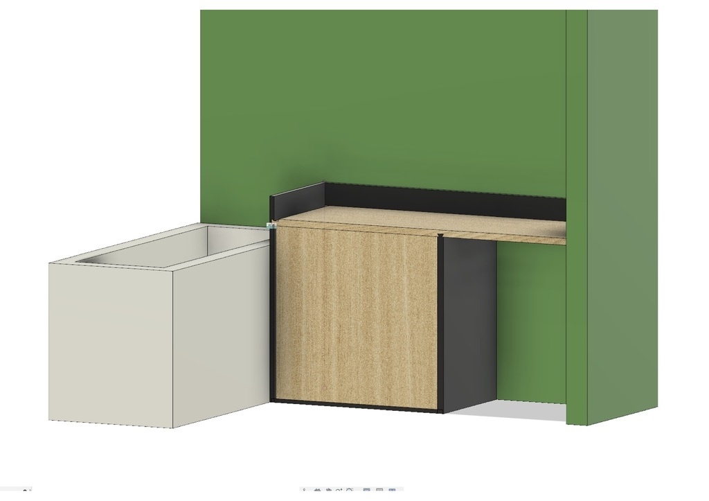

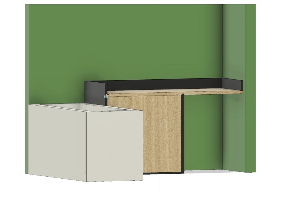

Je dois faire un meuble pour ma salle de bain et je m'interroge sur le plan de travail. Le plan de travail fera à peu près 175*60cm pour une épaisseur comprise entre 35 et 40mm. Voilà quelques vues simplifiées du projet.
Initialement je pensais faire ce plan de travail en bois massif, peut-être en frêne mais je m'interroge sur le risque que celui-ci travaille dans le temps... Sachant que les parois du meuble seront à priori en Valchromat noir qui lui ne travaillera pas je crains donc que le plan de travail se rétracte ou au contraire se dilate et qu'aux jonctions avec les panneaux en Valchromat des désaffleures apparaissent.
Du coup plan B, je me dit maintenant qu'il serait peu-être plus sûr de faire le plan de travail en MDF ou en CP puis faire un plaquage en frêne dessus pour la finition.
D'après vos expériences, est-ce que je me torture l'esprit pour rien ou effectivement est-ce que le risque que ça bouge est élevé et du coup est-ce que le plan B est plus sûr compte tenu de ce projet ?
