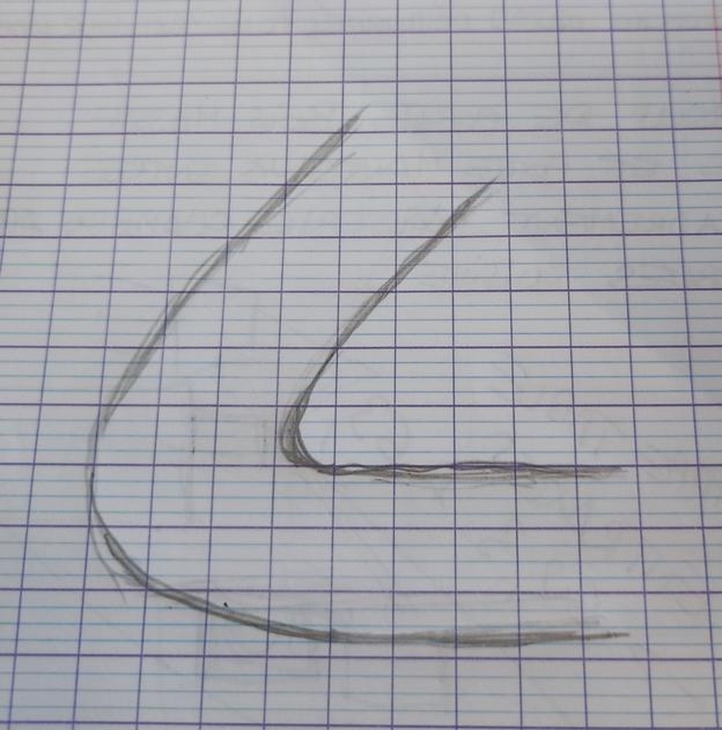

Je suis actuellement sur un projet de lampe, je souhaite effectué un départ depuis le pied de lampe en angle courbé. Je me questionne donc sur la technique qui me permettrai de réaliser ce "coude" tout en respectant le fil du bois et les contraintes mécaniques.
Je n'ai jamais fait cela donc je prend tout les conseils avisés de la communauté.
les deux pièces de bois en frêne seront de 20x20mm une fois finie, je vous laisse un petit dessin (vu de profil) pour imager mes propos.
Merci d'avance pour vos réponses

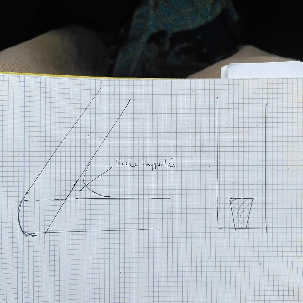

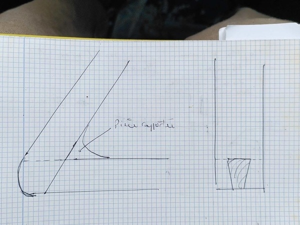

J'ai réalisé il y a longtemps un piètement de table à dessin avec un design similaire.
L'assemblage était à une queue d'aronde, renforcé par une pièce rapportée collée. (Cf photo, dessin fait entre deux ronds-points, en tant que passager, merci d'être indulgent...)
Aucun problème de résistance à l'usage sur plusieurs décennies.
À vérifier si c'est bien compatible avec ton dessin, peux-tu faire un plan plus précis et coté ?
Ma crainte est qu'il ne reste plus grand chose de l'assemblage après chantournement...
À suivre.

Merci Chaluthier ! Merci pour ce dessin très clair, je vais essayer de faire un plan 3D pour préciser mon projet.

woodaddikt
Merci glaude ! À la rappe, donc avec une pièce en un seul tenant, faut il choisir un sens particulier pour le fil ?
c'est toujours mieux de coiffer le fil du bois mais parfois et suivant son projet c'est pas évident. Mais à la rappe avec une piqure fine en finition puis ponçage on arrive à un bon résultat
woodaddikt
Super, je vais faire un test
