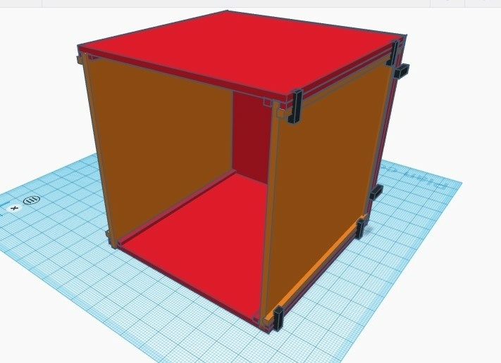

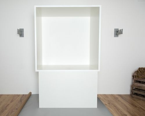

Voila ma problématique, je suis photographe professionnel et je souhaiterai construire un cube pour photographier mes clients à l'intérieur comme sur les photos jointes. Ce cube va faire 120cm de coté et 80cm de profondeur.
Mais vous me direz un cube c'est simple à faire mais la difficulté est la suivante je veux l'emmener sur mes prestations donc démontable et "pas trop lourd".
Que me conseillez vous comme matériaux j'avais pensé à du contreplaqué ou du mélaminé et pour l'assemblage je ne connais que les équerres mais peut être avez vous d'autres solutions ?
Merci d'avance
Marc

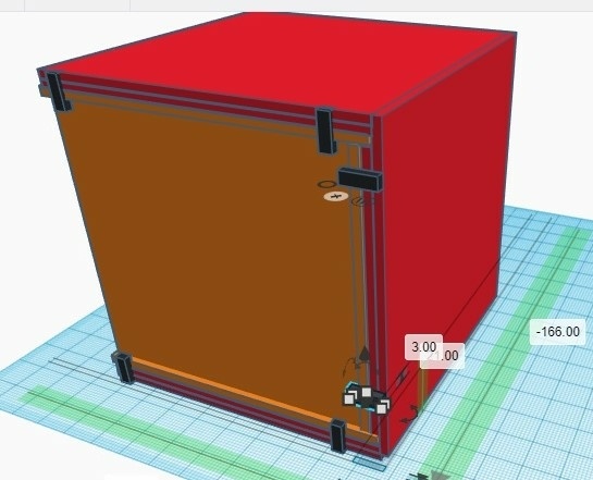

Voici une autre idée. Des panneaux, avec des tasseaux sur les bords, qui constituent des gorges, dans lesquelles ont insère les autres panneaux, le tout est bloqué par des fermoirs à ressort:
amazon.fr/Lot-...62351&psc=1
Le tout sera bien rigide et robuste, facile à démonter et transporter. C'est un montage que j'ai déjà réalisé et cela marche.
