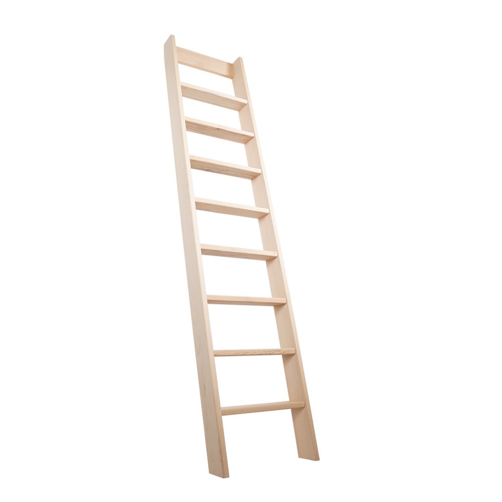

Une amie m'a demandé de lui fabriquer une échelle de bibliothèque.
Je voudrais en réaliser une comme celle-ci dessous.
La hauteur à franchir est 2.45m, l'échelle fera donc 2.72m de long sur 40cm de large, et sera réalisée en frène (bois local)
Quelles sections me conseillez vous pour les "limons" et pour les marches?
Je pensais 90x30 mm pour les limons et 80x 20 pour les marches.
Merci d'avance pour vos réponses

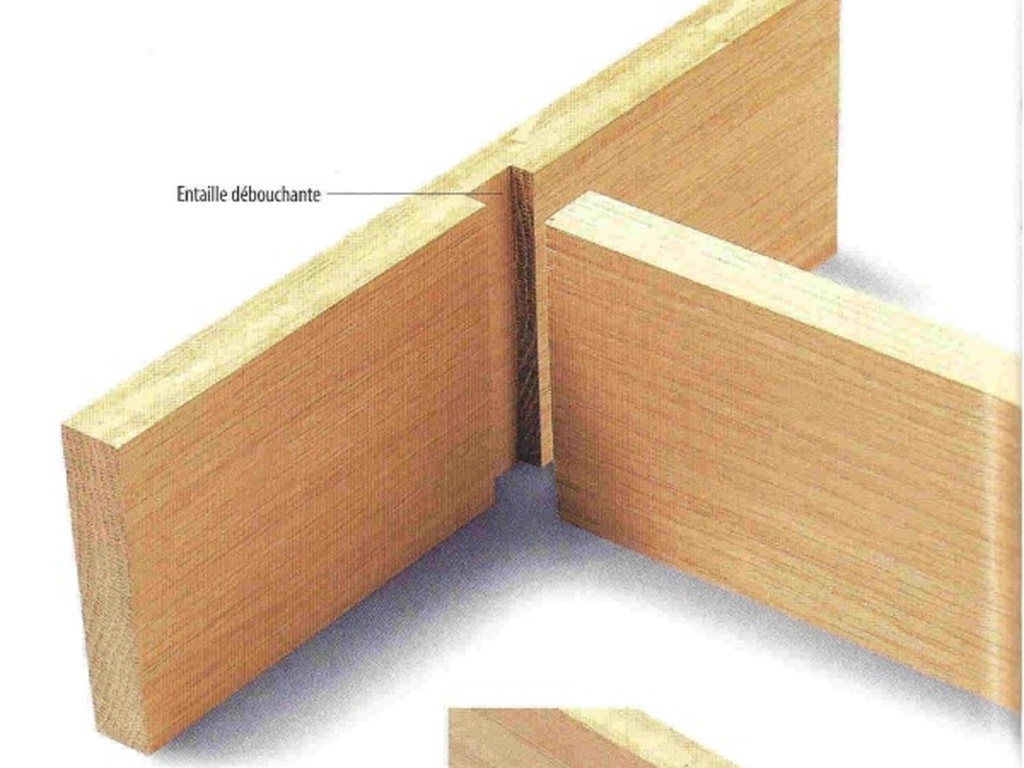

pour l'assemblage des marches sur les limons je voudrais faire des entailles de 7 ou 8mm dans les limons et fixer la marches par encastrement collé comme sur la photo et renforcer par des vis ou tourillons collés.

Mais il faut qu'il soit encastré dans une rainure et pas seulement vissé ou tourilloné.
