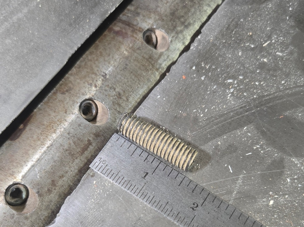

Bonjour, J'ai une vieille dégauchisseuse 30 cm de Machinerie Soucy, faite à Rivière-du-Loup (au Québec) dans les années 50 ou 60.
Les fers sont fixés avec des boulons qui passent à travers l'arbre dans des trous filetés pour appliquer la pression sur le contre-fer plutôt que les habituelles cales insérées dans la rainure entre le contre-fer et l'arbre lui-même. Voir la photo ci-dessous.
Je me demande jusqu'à quel point je dois serrer; je cherche un couple de serrage qui m'assurera de ne pas recevoir un fer au visage, et de ne pas déformer l'arbre en serrant trop pour rien... Il y a six vis allan (boulons sans tête avec empreinte hexagonale) sur la longueur du couteau.
Quelqu'un connait un standard à ce sujet ?
Merci !
ErnestIevient
Pardon, j'aurais dû être plus précis...
Le boulon sans tête est du 7/16" x 14 (NC) d'1-1/2" de longueur, en mesures impériales nord-américaines. En métrique, ça se converti grosso-modo par du 11 mm x 38 mm, filetage 1.8 mm.
Désolé, la photo est moche, le filetage est plein de poussière de bois, mais c'est tout ce que j'avais sous la main.
