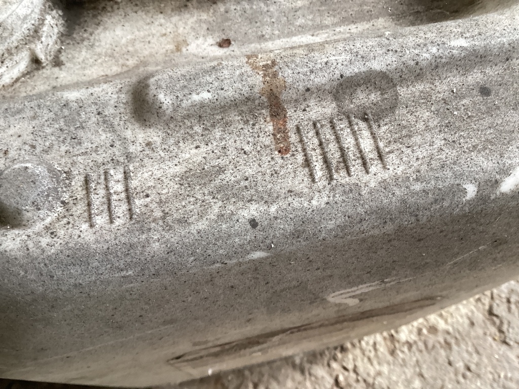

Bonjour à tous et à toutes,
Comme expliqué dans cet autre post, je viens d'acheter une petite maison.
J'aimerais utiliser le garage/atelier actuel uniquement comme un atelier.
Avant d'aménager dans quelques semaines, j'aurais voulu en profiter pour le nettoyer, d'autant plus que le sol est très sombre, comme si un petit dépôt s'y était fixé. J'ai bien essayé de frotter avec de l'eau, du savon et une brosse bien rêche mais rien n'y fait.
Auriez-vous une idée de ce dont il peut s'agir (on dirait qu'il y a le même dépôt jusque sur l'extérieur) et éventuellement de comment rattraper tout ça ?
(On voit bien la différence de teinte sous le vieux paillasson)
Merci pour votre aide !

Clément CLARISSE
Bonjour Jean (alias Fish)
Si vous souhaitez un aspect uniforme de votre sol, il y a une alternative que vous pouvez tenter qui est... de poncer le béton !
Eh oui, aussi surprenant que ça puisse paraître, ce matériau aussi se ponce. Alors évidemment, étant donné sa dureté, on choisira un abrasif qui lui fasse quelque chose comme le carbure ou le diamant, le papier de verre sera totalement inefficace dessus.
Ceci étant dit, on peut louer ce genre d'outil auprès d'enseignes bien connues (Kiloutou, Loxam, etc...) pour un prix modique (100€ et moins la journée)
Guilh63
la première photo montre un béton assez abîmé. perso, je poserais un plancher brut si assez hauteur de plafond. sinon ragréage et peinture. dans mon garage la dalle n'était pas très belle non plus. je me suis contenté de peindre la partie atelier en le disant que je verrais plus tard pour le reste. 8 ans plus tards les nids à poussière sont toujours là!

dBPs
Est-ce que ce ne serait pas tout simplement un beton réalité avec un peu de ciment fondu ? Qui donne cette couleur gris foncé...
C'était utilisé pour faire tirer plus rapidement les dalles par certains maçons.

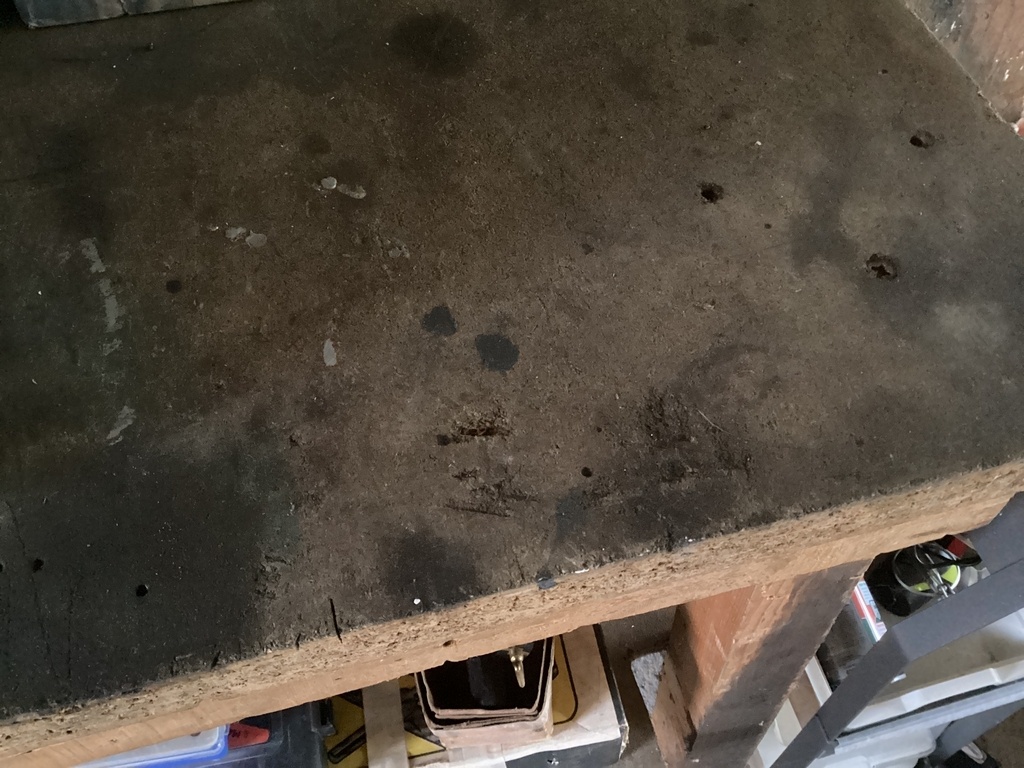

Fish
Ben bizarrement ça fait plein de petites taches noires, y en a même sur les objets environnants...

C'est marrant ça ressemble beaucoup au sol du garage de mes parents où 2 diesels ont été démarrés quotidiennement pendant 30 ans.
Fish
Merci Erebor !
C'est exactement ce que je me suis dit. Vu l'état je vais tenter le karcher car je doute d'arriver à enlever quoi que ce soit avec des produits pas trop nocifs...

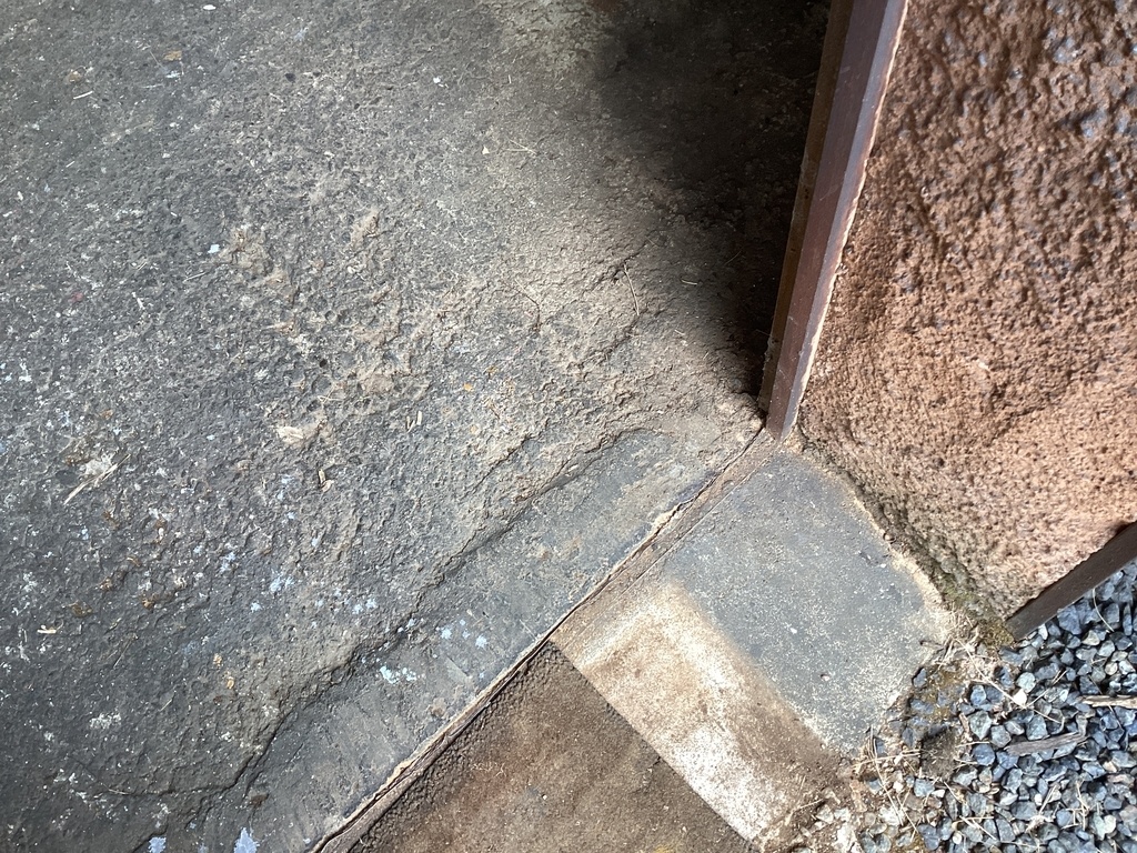

Fish
Ce qui est étonnant c'est qu'on retrouve les mêmes traces à l'extérieur notamment autour de la porte de ce garage/atelier...

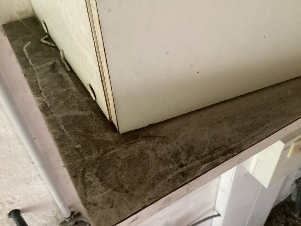

Je travaille l'acier en plus du bois et la poussière de ponçage du métal est extrêmement fine et donne aussi cet aspect c'est un peu ce qui m'a fait penser au diesel qui va déposer un couche de poussière super fine absolument partout ! Par contre à nettoyer c'est difficile !

Ah, pas bête, peut-être que le prédécesseur travaillait le métal...
Bah je vais essayer avec le karcher et si ça ne fonctionne pas tant pis (à part si quelqu'un a un truc miracle et pas trop mauvais pour la planète à me conseiller ! 😄).

Si rien ne part à l'eau, savon et brosse, peut-être n'est-ce pas "sale", tout simplement.
D'ailleurs, une de tes photos, au niveau d'une entrée, montre une découpe nette, de cet aspect gris.
Ne s'agirait-il pas, tout simplement, d'une ancienne peinture ?
