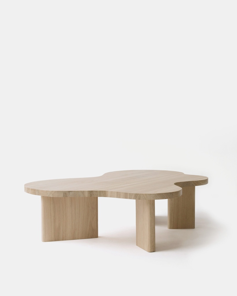

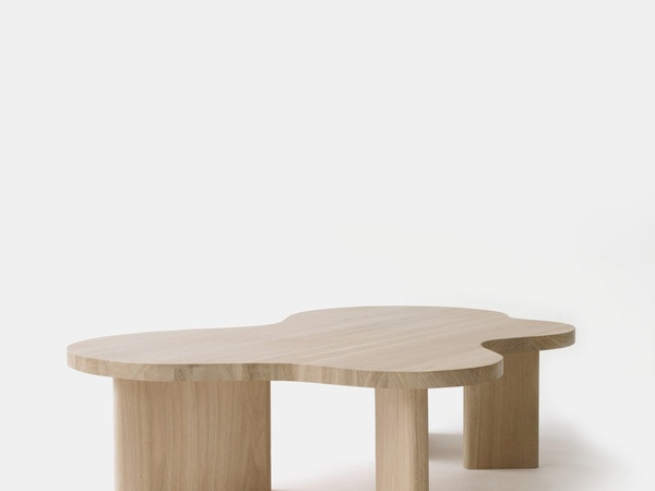

A votre avis, en le faisant en massif collé ça à une chance de rester plat et sans fissures?
D'après la description je comprends que c'est du massif. Et vu le prix ça devrait tenir dans le temps...

je ne partage pas du tout l' avis que ce type de conception de table peu être stable dans le temps et de croire que l' on peu se baser sur un cas isolé pour en faire une généralité
je fait 100 tables et il y a 15 pour cent qui pose problème je peu déposer le bilan
il y a des solutions pour éviter certains problème
le choix du bois et l épaisseur du dessus , le choix de sont débit , la choix possible d' une certaine précontrainte intérieure , et le choix d une finition
mais il est possible de rêver et de se faire une table pour soi même et d' accepter le risque
vous voyez un professionnel peu avoir un avis diffèrent de celui d 'un amateur au sens noble du terme
bien amicalement etienne desthuilliers maitre menuisier entre autre

oui, ça peut rester plat et ne pas se fendre ou se gercer... Comme l'original.
Les conditions ? Du bois sec, et sur quartier, ou presque... Comme l'original, quand on l'observe attentivement.
Et un environnement stable aussi.
Bons copeaux.
