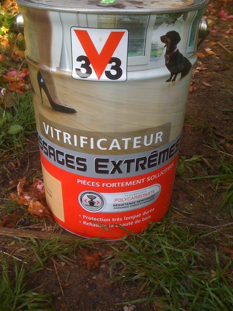

Je suis en train de terminer des tours d'observation , en chêne et hêtre.
Voilà que j'ai passé une huile afin de teinter les bois et obtenir une coloration uniforme, du fait des deux essences.
Je m'apprêtais à passer ensuite du vitrificateur sur celles-ci afin d'assurer une bonne couche de protection. Car comme les tours vont servir principalement dans la cuisine, ça permettrait de les nettoyer très facilement, sans altérer l'aspect ou les finitions de la tour. Mais, le fabricant recommande de passer le vitrifiant sur bois nu uniquement ....
Et c'est là où je bloque car je ne sais pas quelle solution trouver à ça. Des idées?
Merci!

Pour utiliser ton vitrificateur, tu aurais du faire des retouches de teinte pour avoir une couleur homogène , les bois étant nus tu pouvais vitrifier sans passer par la case huile et tu aurais eu une finition solide et facile à nettoyer et entretenir.

Tu devrais faire un test, c'est le meilleur moyen de savoir si ça fonctionne.
C'est quoi ton huile et ton vitrificateur?

L'huile c'est celle là , de chez Syntilor en version "écolo"
Et le vitrificateur, c'est du v33 prêté et recommandé par un copain
