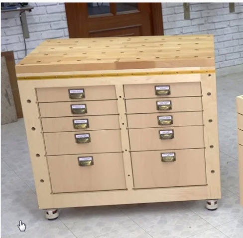

Bonjour, je voudrais me fabriquer un établi de type MFT, et je souhaiterais faire la structure en hêtre, pourriez-vous m'indiquer de quelles dimensions il faut envisager les montants verticaux et horizontaux.
Il sera sur la base du modèle photo en annexe, qui lui est fait tout en contreplaqué.
Je souhaite qu'il soit durable et esthétique à la fois, ainsi que la densité du bois relativement dur ce qu'est le hêtre.
Votre réponse conditionnera le choix de ma commande des bois. Avez-vous des liens de fournisseurs à me communiquer également.
Par ailleurs comment faut-il mesurer la hauteur idéale de l'établi par rapport à sa propre morphologie pour ne pas fatiguer inutilement et pour que ça soit confortable et adapté.
Merci par avance pour votre retour.

Il semblerait qu'une section de 60x40 soit une dimension adaptée à mon projet.
J'ai vu sur le site TOP-WOOD.COM qu'ils vendent des planches de 220 x 13 cm épaisseur de 50 mm à 17.71€. Si je ne me trompe pas sur les 13cm je pourrai tronçonné 2 largeur de 65 mm (Prévoir le rabotage), à déduire les 3mm de la lame. Peut-être par prudence prendre une largeur de 14 cm.
