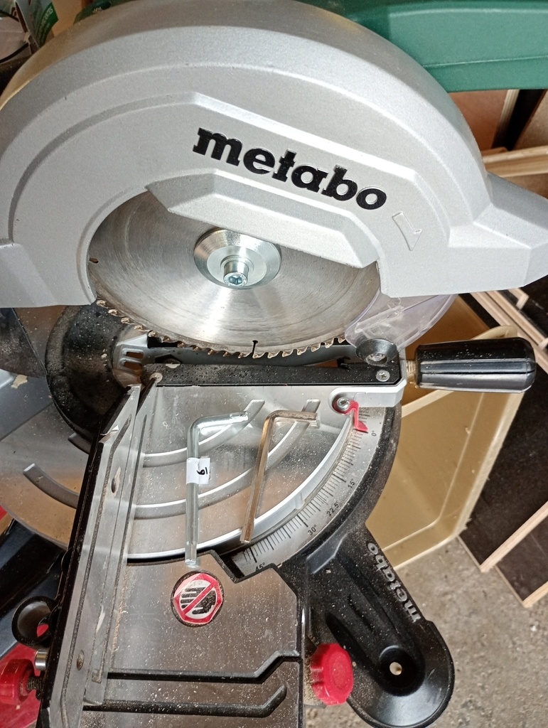

Question toute bête : j'ai acheté cette scie à onglet d'occasion, avec une lame trop petite. Je veux donc changer de lame, et là, problème, je n'arrive pas à desserrer la vis centrale.
J'ai déjà plié 2 clés hexagonales "no name", en utilisant une barre pour faire levier : la vis ne bouge pas d'un poil.
(Nota 1: dans barre allongé, rien ne bouge
Nota 2 : sur les photos, on le les voit pas vraiment pliées car je les ai redressées)
J'ai mis du WD40, mais ça n'aide pas.
Une clé type Facom aiderait ?
Une autre solution ?
Merci d'avance

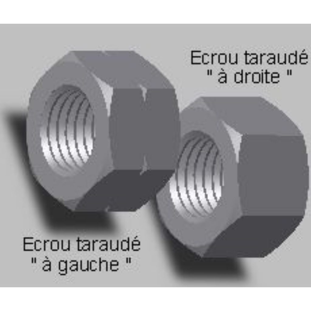

Question bête, mais as-tu essayé de tourner dans le sens inverse (horaire : j'ai corrigé, j'avais écrit trop vite...)?
Effectivement sur les scies souvent le pas est inversé !
erredubois
Oui c'est un pas à gauche. Pour savoir si c'est un pas à droite ou à gauche : il faut que la rotation de la lame ait tendance a faire serrer la vis. Très concrètement : il faut tourner la clé dans le sens où tourne la lame pour desserrer.

C'est un pas à gauche.

Les vis et écrous à gauche sont quelquefois repérés mais c'est rarement pratiqué, ça éviterait parfois de casser des vis.
