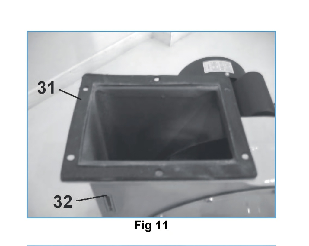

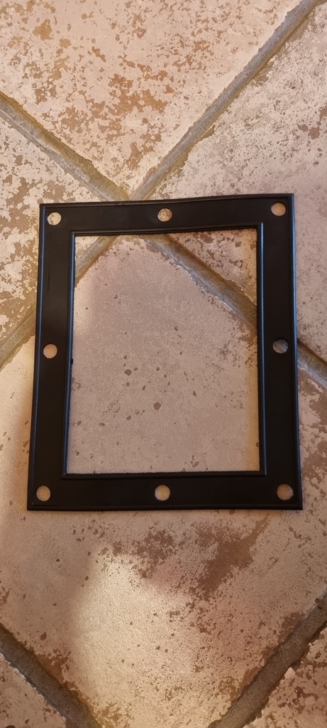

J'ai reçu l'aspirateur Leman ASP 152 et le joint reçu n'est pas le bon, avez vous idee de où trouver le correct ? Ou quelle solution avez vous trouvez si le soucis vous est arrivé ?
Je vous joins les photos, en gris celui qui correspond et la photo est mon joint.

Oui bien sur, le soucis vient de la taille du joint qui est trop grand et de la position qui n'est pas la bonne ... je pensais remettre le joint a la bonne taille puis repercer mais peut etre que ce n'est pas idéal ...

Bonjour Tenonbon,
Je me suis fait livrer le même aspirateur il y a 3 semaines, et j'ai exactement le même problème avec la même pièce.
Je vais contacter mon fournisseur pour qu'il commande la bonne pièce et qu'il me l'échange.
On pourrais évidement découper un peu la pièce d'origine, et refaire quelques trous où il faut, en revanche je pense que ce n'est pas une très bonne idée. Je préfère avoir les bonnes pièces.
Leman à dût changer de fournisseur pour les joints, ou bien ils ont un lot défectueux, non vérifié...
Siluvatar
Je viens de recevoir aujourd'hui le joint de rechange pour l'aspirateur en question. il suffit de prendre en photo le model et le numéro de série de l'aspirateur, et ils renvoient la bonne pièce.

Francisco
Signaler au vendeur qu'il manque la pièce numéro 31 dans le colis livré.

Ayant cet aspirateur depuis plusieurs années, je n'ai jamais eu à démonter ce joint. Tu peux donc recouper le joint livré, ajouter un cordon de silicone et monter le tout !
Négocie cependant une remise immédiate, éventuellement sur une cartouche filtrante qui sera bien plus efficace que le sac toile d'origine !
