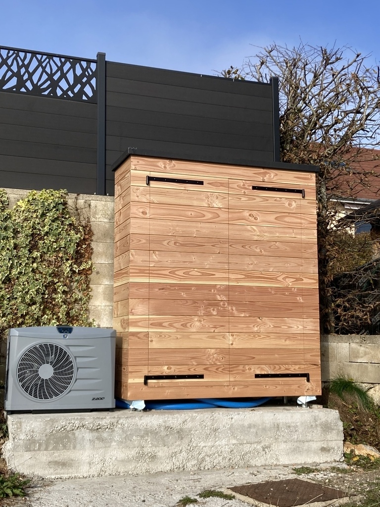

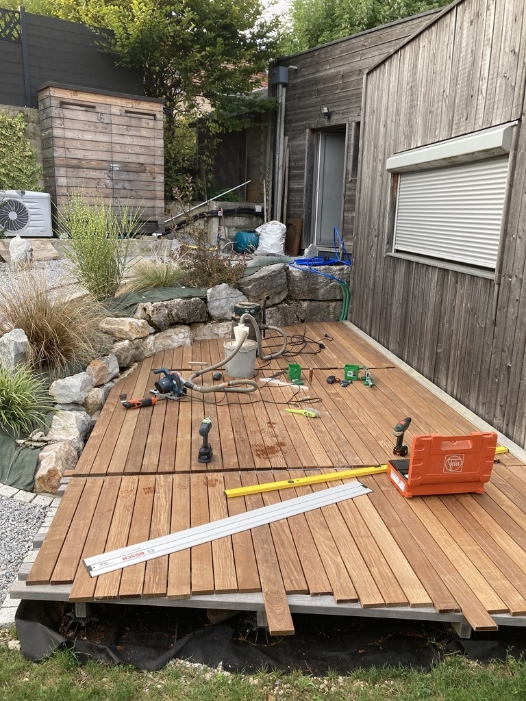

Eric25
Voilà pour ma maison bardée mélèze. Le coté nord est pas en photo mais il est plutôt gris clair uniforme
lairdubois.fr/.../reponses/28432
Et la en dessous la cabane en Douglas entre novembre 2022 et fin 2024.
J’ai pas de photo plus récente mai le gris est plus uniforme et aussi bien le mélèze que le Douglas tendent vers le noir qd ils sont mouillés.
Fish
Eric25
Ah ben parfait, entre le sujet en lien et ces photos ça permet de voir comment les choses évoluent !
Top, merci !
