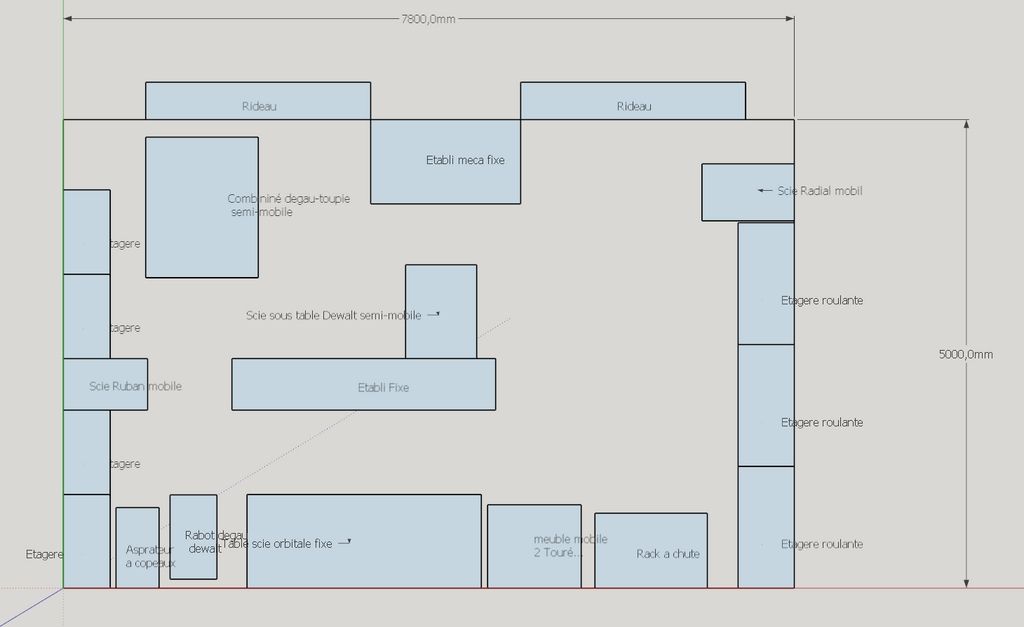

Je viens vers vous pour avoir vos conseils d’aménagement d’atelier.
J’ai actuellement une combinée rabot-dégau/toupie des années 80, ainsi qu’une scie sous table Dewalt mobile.
Je prévois d’intégrer prochainement une CNC type portique (format environ 1500 × 1000 mm).
Mon atelier est limité en surface et j’aimerais optimiser au mieux l’espace. Je joins un plan en image pour que ce soit plus clair.
Mes questions principales :
Est-ce que cela vaut le coup de garder ma combinée rabot-toupie actuelle ou bien de passer à des machines séparées ?
Idem pour la scie sous table, et la rabot-dégau Dewalt ?
Où placeriez-vous idéalement la CNC pour garder une bonne circulation et éviter les gênes avec les autres machines ?
Mon bloc d’aspiration dessert déjà toutes les machines (la combinée est reliée avec un grand flexible) ; j’ai aussi prévu une sortie vers le rack à chutes : bonne ou mauvaise idée ?
Merci d’avance pour vos idées et vos plans, je suis preneur de tout retour d’expérience avant de réorganiser l’atelier.
ps: pour les plus motivé de m'aider voici le lien du fichier 2d .Skp 2017
Un truc que j'ai appris dans mon ancien boulot : dessiner les circulations (80cm de large pour être bien). On a toujours tendance à sous estimer la place que ça prend. Attention zone de circulation c'est aussi zone d'utilisation des machines (par exemple le combiné il faut un accès tout autour)

Bonjour Davnks,
Si ça continue ainsi, je vais finir par suggérer une FAQ des questions les plus fréquemment posées (notamment vu que ma réponse à déjà été donnée au moins 5 fois pour des interrogations sensiblement identiques)
À côté de ça, à moins que vous veniez depuis le plafond via une échelle (de meunier) la porte d'entrée de votre atelier est absente de votre dessin (ou alors est-ce une porte mobile elle aussi ?)
Bref, soyons à la fois sérieux et efficace:
De mon côté, je vais être en désaccord partiel avec Ara, vous avez un espace ouvert amplement suffisant à priori sur la droite de votre atelier, je ne vois rien qui s'oppose à l'installation d'une CNC.

mais comme je le dis dans mon commentaire le plan ne montre pas les zones d'évolution nécessaires au déplacement et à l'utilisation des machines.
Avant toute projection / projet face un une problématique de place je me poserai la question de l'utilité / utilisation des machines. Il y a pas mal de redondances est-ce vraiment indispensable? ex : la scie radiale, c'est une chouette machine mais il y a 3 autres scies dans l'espace. Est-ce qu'il y a vraiment besoin de 4 scies et 2 rabots dégau ? D'ailleurs une scie orbitale c'est une scie pour couper les tuyaux c'est ça?
Moi aussi j'aime bien avoir des outils et j'aime beaucoup les machine (surtout anciennes) mais à un moment il faut poser la question de l'utilité avant d'en ajouter.
Pour l'emplacement de la cnc j'ai déjà vu plusieurs personne les pendre au plafond et les descendre sur une table quand le besoin apparait (ou l'inverse sous un établi parce qu'au final quand elle travaille c'est pas grave si elle est pas a hauteur).

Malheureusement, sans savoir les taux d'utilisation des outils, impossible de dire si tout est indispensable ou non...
Concernant la partie CNC, impossible aussi d'avoir un tarif exact pour la Goliath CNC, toutefois, il semblerait qu'elle se vendait à 1 800 $...
Ce faisant, une autre solution pourrait être de faire comme Ben Peck, de Wobi Design, et la monter au mur (lui a opté pour une Onefinity, à 1 000 $ quand il l'a achetée...)

Je vais "mal" répondre à ta question : ton atelier étant ce qu'il est, et pourvu comme il l'est, je ne vois pas de place pour la CNC.
Donc à moins de renoncer à la CNC, j'opterais pour du mobile : condamner 1/3 de l'atelier pour tout ranger, y compris l'établi fixe qui deviendrait mobile, et chaque appareil étant sur roulettes ou déplaçable par transpalettes, dès que tu as besoin de la CNC, tu la sors puis tu la ranges, quand tu as besoin du combiné : idem, de l'établi : itou, et ainsi de suite. Tu sors, tu ranges, et tu as 1/3 d'espace de travail (le dernier tiers étant pris par les étagères).

Merci Ara , et avant tous j’apprécie tous ce que vous avez fais! Je trouve que j'ai déjà pas mal de chose mobile, dessous la table de scie et les établi/etagére j'ai les outil que je dois gardé un accès! Donc je vois pas comment déplacé le 1/3 des machines .
