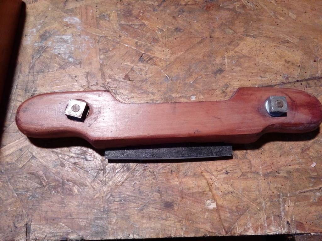

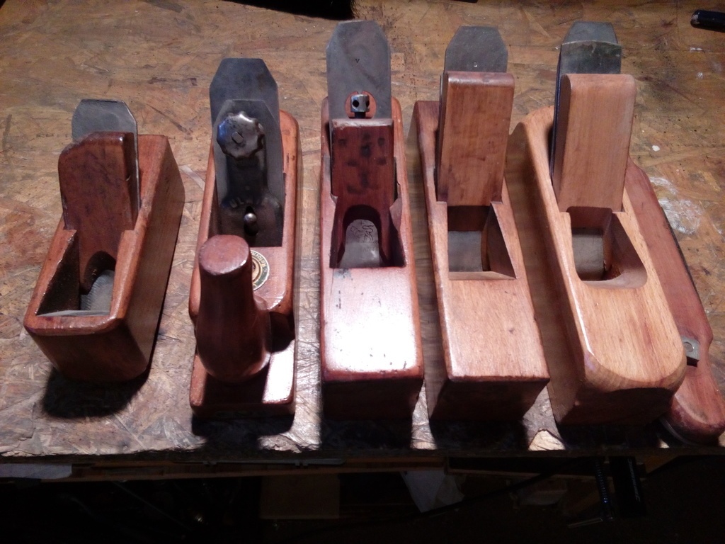

bonjour , j'ai acheter un lot d'outils sur une réderie il y a un moment et j ai un outil sur la deuxième donc je sait pas ce que c'est .merci d'avance pour vos lumières .
Ouh mais le rabot à corne ne serait-il pas un Reform Putzhobel ULMIA avec lumière réglable ? Autrement dit un rabot à replanir ?? Très joli. Semelle en gaïac en principe...
ce type de rabot n 'a pas toujours une semelle en gaïac mais aussi en azobé le gaïac pose des problèmes de collage
il s' agit d'une raclette le fer est mal monté, je possède cet outil et je m en sert régulièrement par contre ce n est pas facile a utiliser si le fil n est pas retourné correctement

merci beaucoup , es ce que ça s’affûte comme un racloir .
belle collection de rabots.
J'ai une "raclette" comme dit Etienne, (je dis racloir mais peut être à tort).
Il y a un biseau à +/- 45° dessus, donc il ne semble pas affûter comme un racloir.
D'ailleurs en cintrant un racloir il marche mieux, ce qui n'est pas possible ici.

merci, pour 5 euros ca va
Hello en fait c'est un racloir "monté" ,la partie en bois sert a plier le racloir pour éviter de se bruler les pouces dans du travail répétitif ! la célèbre marque Stanley avais sorti le système en métal forum-outils-a...attoir-n-80.htm

merci , j'ai pu qu'a affutuer et faire des copeaux

Apparement une sorte de racloir ?
