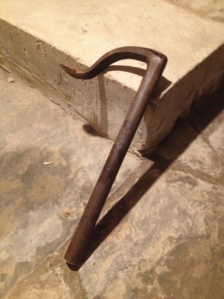

J'ai reçu un très beau valet d'établi de mon voisin à noël
(En fait le valet trainait dans sa grange et je lui ai demandé si je pouvais le récupérer) et j'aimerais bien l'installer sur mon futur Etabli
Seulement, voilà, pour pouvoir mettre ce valet, je serais obligé de percer des trous d'au moins 32 mm de diamètre.
Est ce que cela risque de poser des problèmes ? Ou d'être simplement gênant a l'utilisation ?
Voici le valet :
(je crois que je n'ai jamais autant répété le mot "valet")

Pour le valet , tu as besoin seul d'un trou( voir la longueur de la tête du valet pour qu'elle reste sur l'établi en serranr= , mais attention tu as besoin également d'une certaine épaisseur et d'une qualité de bois dur pour ne pas être esclave d'un valet qui refuserait de fonctionner.....bon, tu lui infligeras quelques coups de marteau régulièrement.....!!
Si tu veux mettre des tiroirs sous ton établi, pense à laisser l'endroit où dépasse la tige du valet libre et accessible.

N'est il pas possible de faire plusieurs trous pour pouvoir utiliser le valet sur l'ensemble de le surface du plateau ?
Si je ne fais qu'un seul trou, il ne servira que dans un rayon correspondant à la longueur de la panne 🤔
bernardrebout
Non, c'est pas une bonne idée, j'ai un seul trou de valet sur mon établi+ un valet et je ne m'en sers jamais!
Il y a d'autres moyens de serrage!

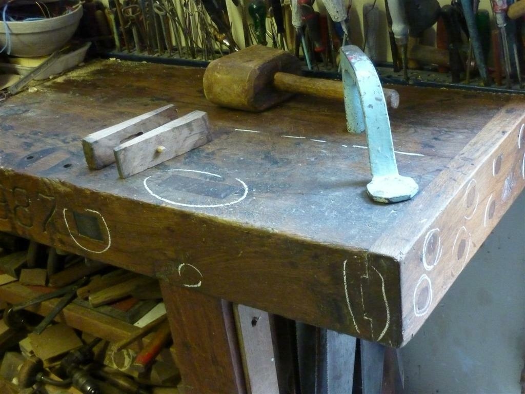

Je me sert souvent du valet 3 trous sur le plateau d'etabli (traverses de chemin de fer ) j'avais fabriqué une meche 3 pointes de diametre adequat par poste à souder ...j'ai realisé la griffe butée de corroyage varlope (j'ai connu l'apprentissage varlope et les mortaises au bedane ..

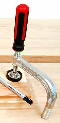

J'avais récupéré sensiblement le même style de valet..............je ne suis pas certain que le serrage obtenu vaille la peine de faire un trou dans ton plateau (bref je n'ai pas pu tenir quoi que ce soit avec avec). Comme le suggère Etienne garde le pour de la déco.
Les seuls que j'utilise sont ceux en photos ci-dessous et tu les trouves ici et pour lesquels il faut faire un trou de 19mm de diamètre.
