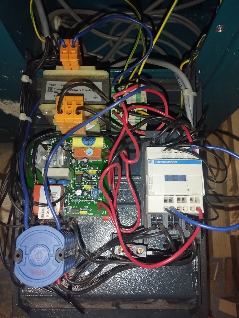

J'ai acheté d'occasion un combiné B3 Hammer de 2005 qui me semble avoir un problème de frein moteur. Le délai me paraît beaucoup trop long par rapport au ralentissement que j'ai constaté sur un autre combiné similaire.

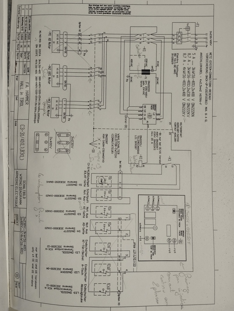

J'ai étudié le schéma électrique pour essayer de trouver une panne, testé les résistances de la carte électronique mais je n'ai rien trouvé qui semblait "grillé". J'ai essayé aussi de modifier le réglage des deux résistances mais je n'ai pas constaté de différence de ralentissement.
Auriez-vous des idées pour résoudre ce problème ? Je ne sais plus de quel côté regarder pour avancer.

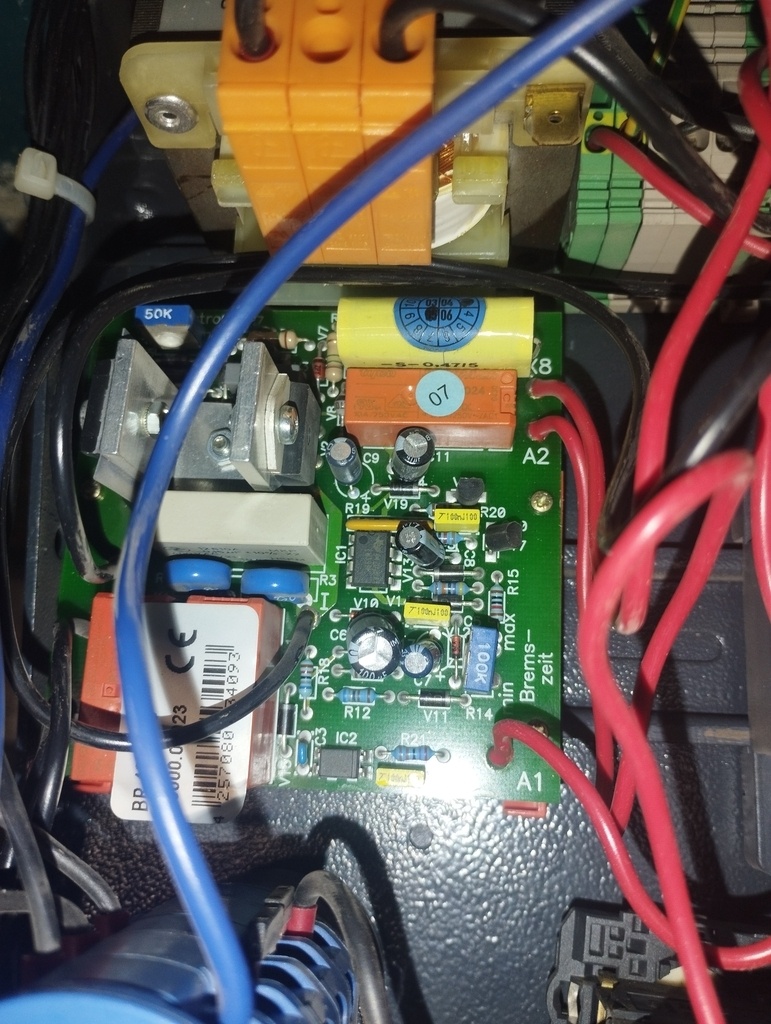

J'ai identifié une résistance variable repérée "R14" sur vôtre carte, à côté du point "A1" et si vous regardez bien, sur la gauche de ce composant, vous avez une petite molette blanche cruciforme, c'est le curseur de la résistance qui va vous permettre de la faire varier.
En le faisant légèrement tourner (10⁰ et moins), vous devriez pouvoir régler le temps de freinage...
Avant de faire ça, je vous invite à consulter le fabricant pour éviter de faire pire que mieux, ce serait dommage d'abîmer votre combiné pour un paramètre tel que celui-ci, voyez ce qu'il recommande comme temps de freinage et surtout si vous pouvez le modifier...

Bonjour Clément, j'ai essayé de faire varier les deux résistances mais aucune différence. Je pense vraiment qu'il y a un défaut dans le circuit. J'ai d'ailleurs démonté totalement la carte pour voir si elle avait une incidence même faible et non, elle semble complètement inutile en l'état. Il faut que je trouve le composant défectueux ou que je change la carte...

Piur info une carte de frein sur ce modèle coûte 80€ HT environ. J'ai eu le problème l'été dernier.

Bonjour Quentin, mauvaise surprise, je viens de recevoir le devis de Felder et c'est 320€ ttc... Je vais donc essayer de faire réparer la carte.

Je viens de voir que sur le modèle de la scie à table Hammer K3, un problème similaire existe (voir lien reddit.com/r/w...al_quick/?tl=fr). Peut-être également un problème de thyristor de commande défectueux?
