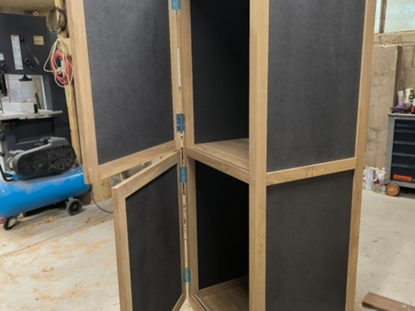

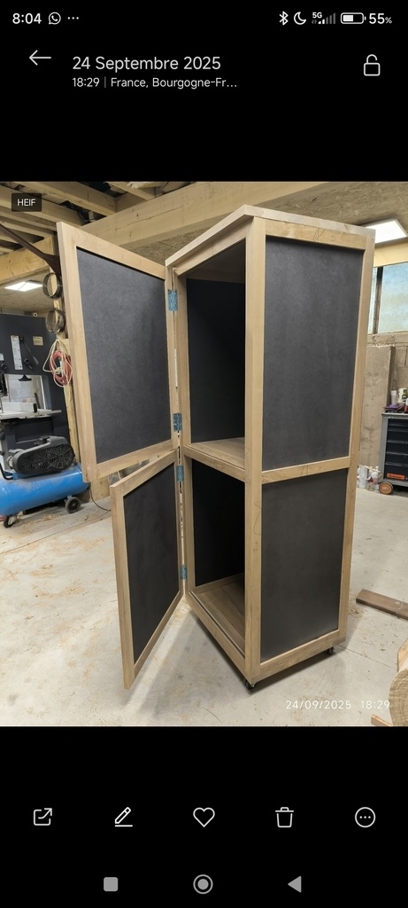

Quelle finition pour du valchromat ?
Hormis RUBIO, quelle finition recommanderiez vous pour le valchromat noir de ce meuble (le bois est en frêne et pour lui j'utilise de l'huile cire de chez SURGAND?
Merci.
Pourquoi ne pas utiliser la même finition ? Le rubio est une huile (enfin presque) celle de surgrand fonctionnera aussi
DidierT
Erebor, oui c'est ce que j'avais en tête mais j'ai fait un essai et le résultat n'est pas totalement satisfaisant (pas de profondeur ...). Merci tout de même 😉
Le valchromat accepte toutes les finitions il faut faire des essais. Je ne sais plus qui avait de bons résultats en colorant sa finition en noir pour le valchromat noir qui est pas si noir que ça au final
