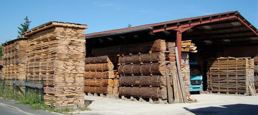

Dernièrement, j'ai voulu prendre du hêtre en scierie (pour faire des planches à découper alimentaires) et j'ai été refroidi par les conditions de stockage du bois :
à l'extérieur, à même le sol, pas protégé de la pluie, effectivement avec des tasseaux intercalaire entre chaque planches, entouré de ronces et de bouses séchées... Finalement je ne l'ai pas acheté.
Je n'ai pas l'habitude d’acheter du bois en scierie. Est-ce que ça vous parait normal / correct / adapté ?
Bois de chauffage
Alors oui, c'est normal pour une scierie classique : bois dehors exposé aux intempéries, tasseaux pour l'aération, ... Pour du bois de construction aucun souci.
Mais pour de l'alimentaire, tu as bien fait de ne pas l'acheter ! Pour moi il te faut plutôt du bois bien sec, stocké proprement. Ça coûtera plus cher mais ça sera plus adapté.

Quand je vais chez mon scieur (la scierie Schneider à Drulingen), le bois est stocké sous hangar, sol béton, plots éloignés de 10 cm du sol, tous les plateaux séparés par des épingles. Si c'est du bois sec séchoir il est conservé sous film plastique pour ne pas reprendre l'humidité.
Beaucoup d'essences sont disponibles, le cubage est propre (c'est à dire que le scieur retire sans que je lui demande les gerces, fissures, etc.)
Pour moi du hêtre fissuré ce n'est pas normal (sur du frêne c'est une autre histoire).
J'ai déjà eu du bois stocké comme tu dis, j'en ai passé une bonne partie à la chaudière car infesté de bestioles, taché, etc.
Evidemment quand j'achète du bois le prix est en conséquence, mais je me dis que même au tiers du prix de mon scieur, ça fait cher pour du bois de chauffage, à l'inverse ce que j'achète chez mon scieur, c'est très peu de déchet, économie de rabotage, etc.
Personnellement si je vois du bois en scierie, stocké au contact de la terre et non couvert, je fuis.
Mais ce n'est que mon avis. Pas cher est souvent trop cher finalement.

Si ça n'est pas la spécialité de cette scierie, si un client lui a demandé, puis n'a pas donné suite ou n'en a plus voulu, par exemple. Ou alors si le scieur a estimé, après coupe, qu'il n'y trouvait pas la qualité à laquelle il s'attendait, etc... un tel stockage peut se comprendre.
À l'inverse, si cette scierie travaille beaucoup de hêtre, et/ou que ce plot était de qualité correcte, s'il travaille beaucoup pour une clientèle de menuisiers ou ébénistes, là, en effet, ça n'est pas acceptable. (Même si les plots qu'il leur vend ne sont pas obligatoirement secs et prêts à l'emploi).

Dans ma région peu de scieries abritent leur bois, en général les dosses servent de parapluie, mais le bois le plus commun est le chêne, bien moins sensible que le hêtre aux intempéries.
Après du bois stocké à même le sol m'étonne et le prudence doit être la règle

Tout dépend de la scierie,
J’ai vu de tout ! Même des scieries avec du bois bien abrité qui m’ont vendu du bois pas sec… j’ai investi dans un testeur depuis 😄
Si le bois est suffisamment espacé du sol et couvert avec une tôle ou autre ça peut le faire. Quand je vais chercher du bois je n’hésite pas à dépiler les plateaux, choisir et j’emporte toujours un vieux rabot avec moi. Si j’ai un doute sur ce qui ressemble à une gerce, un champignon ou autre, je met un coup de rabot.
Si le gérant de la scierie ne veux pas je passe mon chemin, mais ça n’arrive quasiment jamais.

C'est assez commun, sachant que les scieries ne vendent pas la plupart du temps du bois sec prêt à l'emploi. Il te faudra le stocker, à l'abri, et le faire longtemps sécher.
Tu peux demander s'ils ont du bois sec prêt à l'emploi, mais c'est autre chose, et c'est plus cher...
