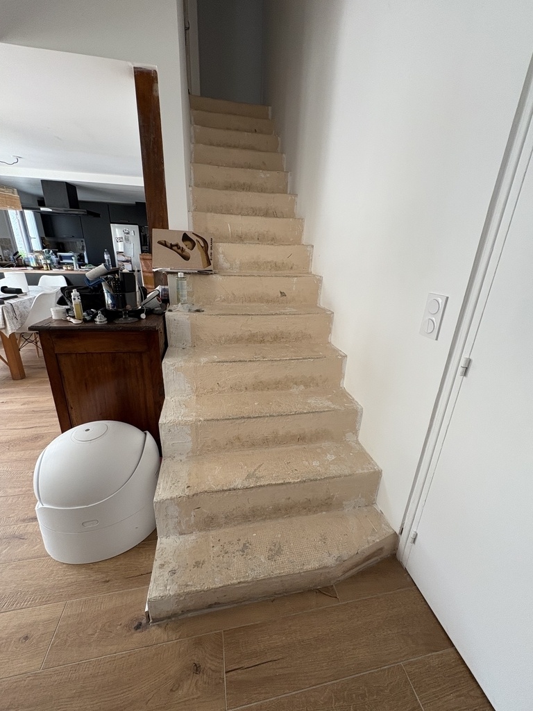

Pour la première fois, je dois couvrir des marches avec du bois massif (chêne) sur un escalier béton et je me pose la question de la technique de fixation.
L'escalier n'est pas parfaitement régulier et il sera par conséquent nécessaire de combler des aspérités de l'ordre de 05-08mm...
Je souhaite privilégier le collage uniquement mais j'ai des doutes sur le type de colle et tenu dans le temps.
Il y aura par la suite, un garde corps...

je dirais que le principale souci des habillages d'escalier en béton n'est pas la fixation des marches et contre marches mais l' augmentation de la hauteur de la première marche et la diminution de la dernière du moins si celui ci n'as pas été prévu pour cela . le collage est résolu avec un mastic polyuréthane il peut être complété par des insert en sous face. De plus dans votre cas il semble possible de tamponner au niveau de la contre marche et des éventuel stylobates voir du garde corps.
stefchrys
J'ai eu la même problematique, j'ai collé au mastique polyurethane + stilobathe, cela fait 8 ans, rien a bougé
XyloBax
Merci Bonbonveronbi ! En effet, le soucis de l'augmentation de hauteur et assumé par mes clients mais aussi, compensé par une hauteur de marche ( et par conséquent, un pas de foulée) ... "variable". Pas de stylobates prévus. Quand vous dites " tamponnage" j'imagine que vous parlez de percer-viser ?

Voir la réponse très intéressante de Sylvain Le Francomtois, avec des vis par dessous noyées dans de la résine et plots de résine pour égaliser les aspérités:
