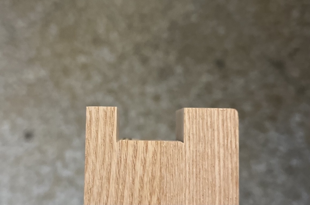

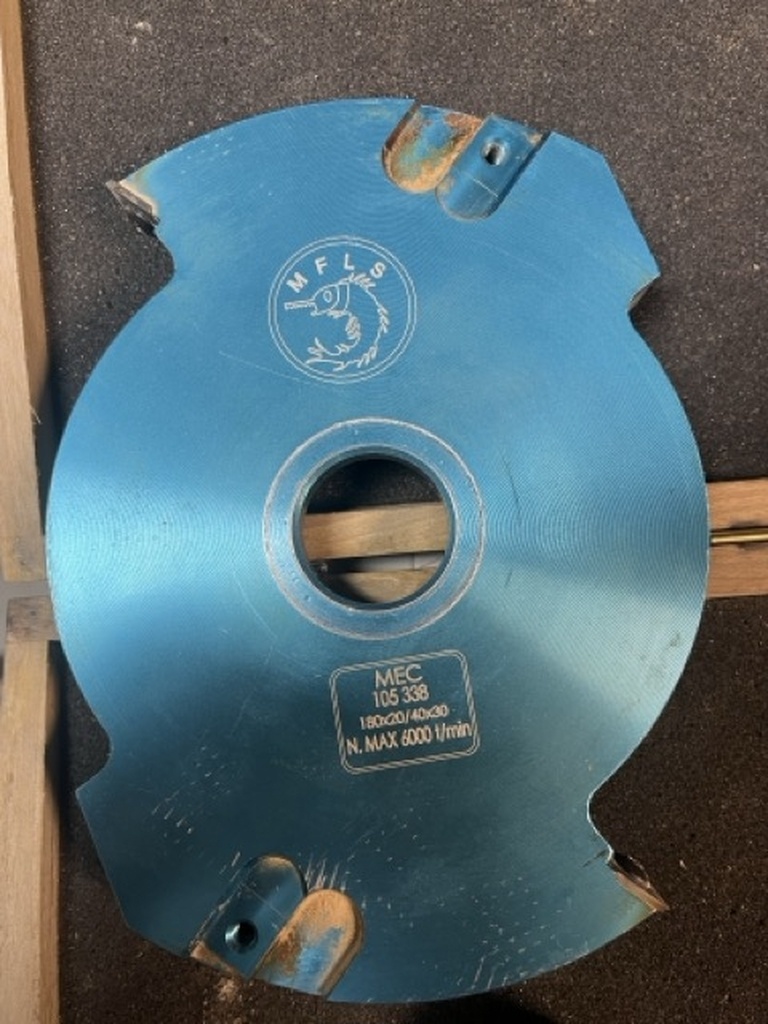

J'ai un souci avec mon outil à tenonner. C'est un outil que j'ai peu utilisé jusqu'ici je l'ai eu avec mon combiné. Je voulais justement m'en servir j'ai changer les araseurs pour des neufs que j'avais eu avec (14x14x2) mais alors que l'outil est indiqué pour une coupe de 20 à 40mm il sort du 21 et le fond de la rainure est marqué de petits V, trace des araseurs. J'en conclu que ce ne sont pas les bons. Mais comment connaitre la bonne taille quand il en existe en 13,6x13,6 ou en 13x13. Les fournisseurs de cette marque se font rares je n'ai trouvé nulle part cette information.
Je penche pour des 13,6 mais une confirmation serait bienvenue !
Si quelqu'un ici à le même modèle je le remercie d'avance pour l'info !
Bonne fin de journée
(sur la photo il n'y a pas les araseurs...)

Un araseur doit légèrement dépasser sinon il ne sert à rien d'où le petit V au fond
Pour les 21mm à la place de 20mm il existe aussi des plaquettes 14x14x1.5, ce ne sont pas les plus courante mais elles te feront retrouver ta côte de 20mm
Parfois
merci pour ta réponse, j'avais effectivement noté cette seconde option aussi. Je suis complètement d'accord sur la présence des marques d'araseurs mais là elles font le double des celles de mes autres outils. J'ai fait le boulot avec un autre outil à rainer et c'est nettement moins marqué.
Si c'est leur profondeur normale il reste une option possible, que mon outil soit légèrement voilé...
Je leur ai écrit sur le conseil de Medalegno
Marque Forézienne MFLS.
Tenter de trouver la bonne référence de plaquettes dans un de leurs catalogues ou docs.
Ou alors les contacter. forezienne.com/fr/
