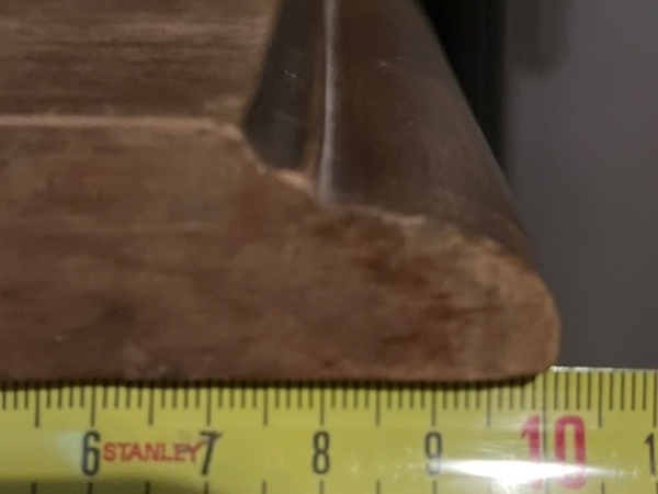

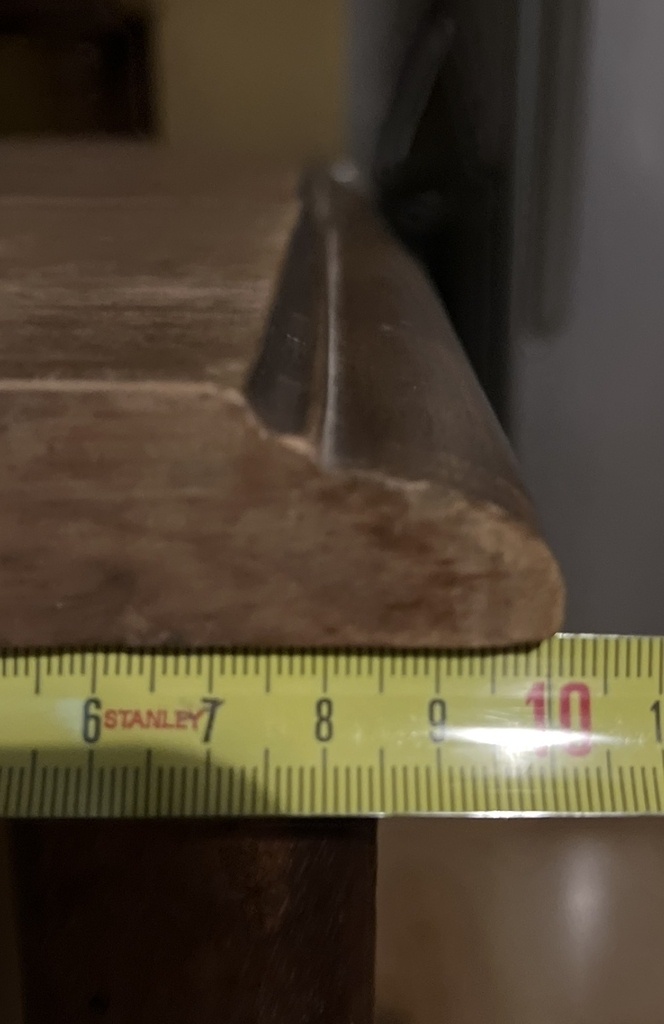

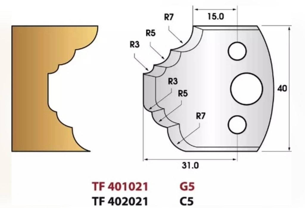

Bonsoir
Je souhaite faire des rallonges pour cette table.
J ai acces a une toupie.
Est ce qu il existe des fers pour cette forme ou bien il faut faire avec plusieurs jeux de fers ?
Guilh63
Si tu as de quoi faire le premier creux, tout le reste est convexe et peut donc se faire facilement avec un rabot manuel. Tu fais une ou plusieurs feuillures pour t'approcher au max de la courbe, et puis tu rabotes jusqu'au trait...

Merci Guilh63 je vais partir sur cette solution .
Guilh63
à regarder de plus près, est-ce que la première pente n'est pas juste une pente à 45 degrés? en tout cas, tu devrais pouvoir trouver facilement une fraise pour cette étape!
tu peux la faire en multipliant les passes ou bien fabriquer un fer , à condition d'avoir une toupie à arbre fendu. Faire un outil spécifique chez un outilleur est possible également mais le tarif risque de te décourager pour le peu d'usage que tu va en avoir.
Edouard33
Merci glaude , n ayant pas d arbre fendu mais du temps je vais faire en plusieurs passes.

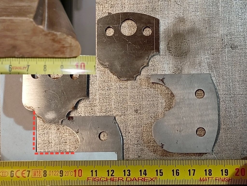

Copofin
Des fer standard sont ressemblant,
Zac en fait plusieurs profils à voir, il faut juste un porte outil zac.
Suivant ou vous êtes j en ai un
Copofin
Souvent appelé bec de corbin

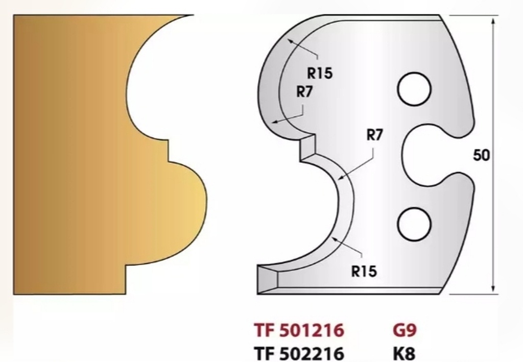

Paul26
Si tu possède un porte outil, en combinant ces deux fers (réf 21 et 216) on retrouve ce profil.
Pour l'usinage il faudra peut être inverser le sens de rotation de la toupie.
Edouard33
Merci Paul26 . Je regarderai dans ma boite à fer.

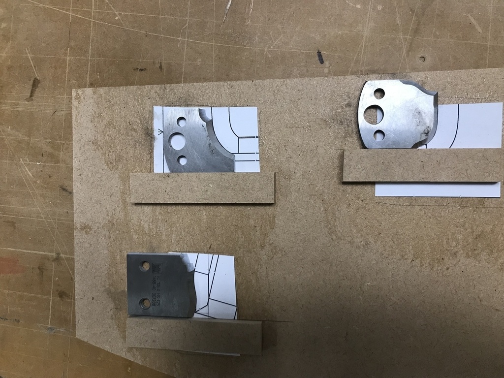

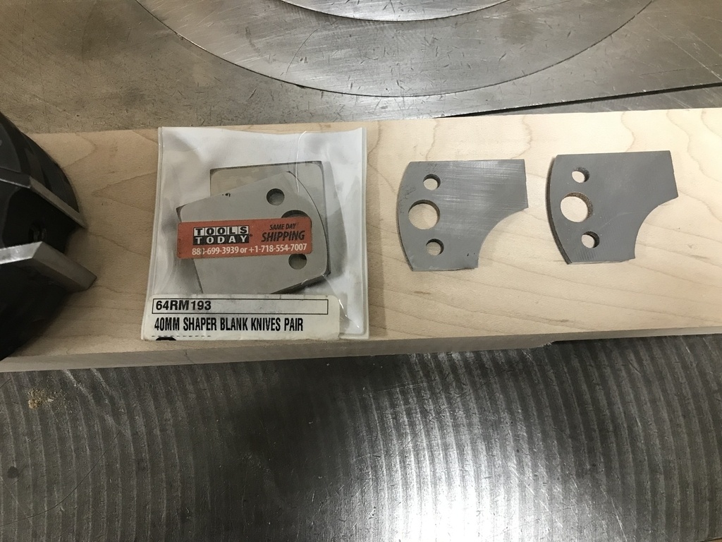

normandie
Si tu as un porte outil comme celui de Paul26 ,tu peux trouver des fers a tailler toi meme, pour 4 mètre de moulures ,je me ferais un fer , ça prend une demi heure.

pour des rallonges de table refaire la mouluration des abouts
un rabot avec un profil arrondi du rayon de la moulure
un guillaume et un rabot et deux réglettes de de 80 cm et cela est suffisant car cela est le travail d' un débutant point n' est besoin d un arsenal de machine

Merci pour cette proposition, je vais partir sur une solution manuelle.
