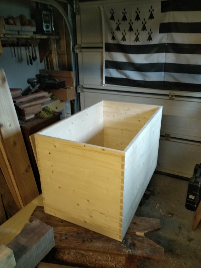

Je suis en train de faire une caisse avec les queues d'aronde, et dans un certain bouquin que j'ai en anglais et qui sera bientôt traduit, l'auteur (C.C.) préconise d'appliquer d'abord la colle sur les parties en bois de bout pour déjà avoir un effet "bouche pores".
Quand pensez vous les habitués de la Q d'A ?

Pour la réponse B je vais donc coller 😂!

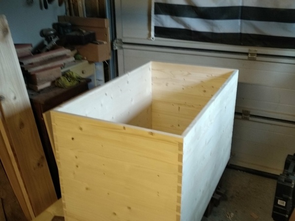

et réponse C : je n'ai pas d'ébène et mes contres queue sont trop étroites pour les cheviller (c'est du sapin de gsb j'ai peur que ça déchire!), mais pour un autre projet avec du meilleur bois j'y songe.
Je me sers de la caisse comme d'un entrainement et elle sera peinte.

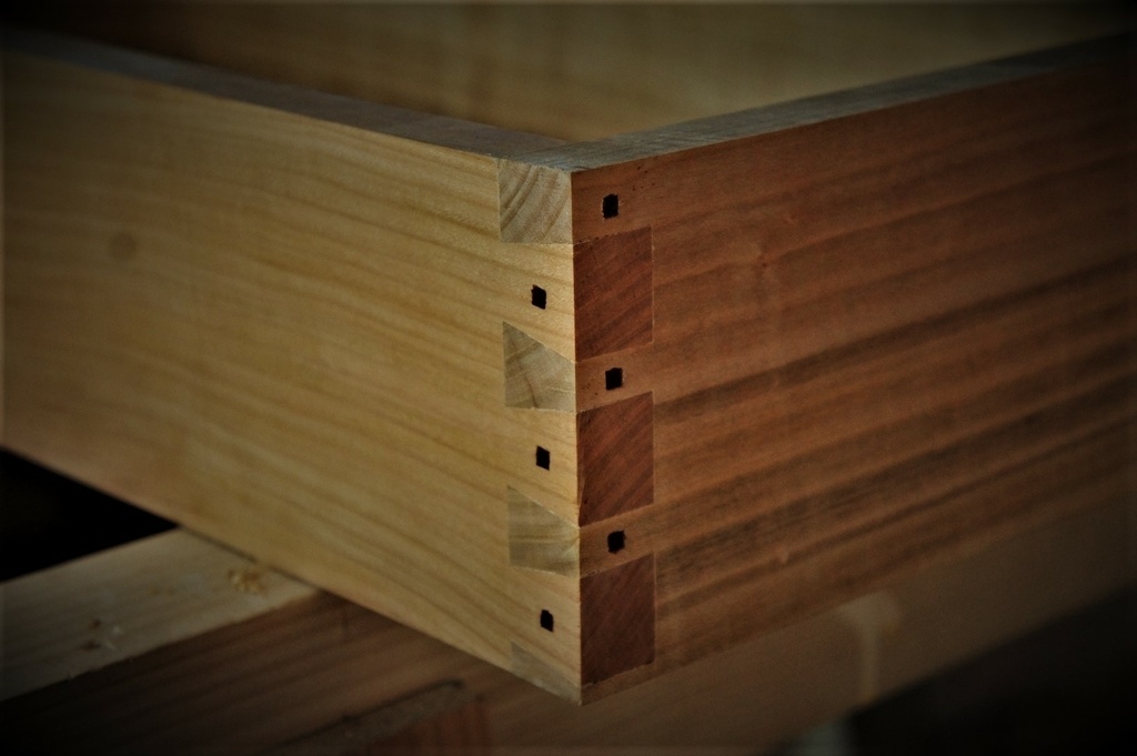

dependancesbois Pour les placer, tu règles un compas à mi épaisseur de planche, et tu pointes tous les trous centrées à l'oeil. De la cheville de chêne ferait très bien l'affaire. Idéalement, faut faire les perçages, et enfonçage de cheville, caisson serré et mis d'équerre. On pourrait se limiter au chevilles sur les contre queues, ou aux chevilles de queues, mais dans ce cas, vaut mieux les coller.
dependancesbois
Fof il faut donc des chevilles carrées de 4mm et je perce à 4 aussi.
Les chevilles ne sont pas coniques dans ce genre de chevillage, si ? je veux dire elle font 4 mm sur toute la longueur?
