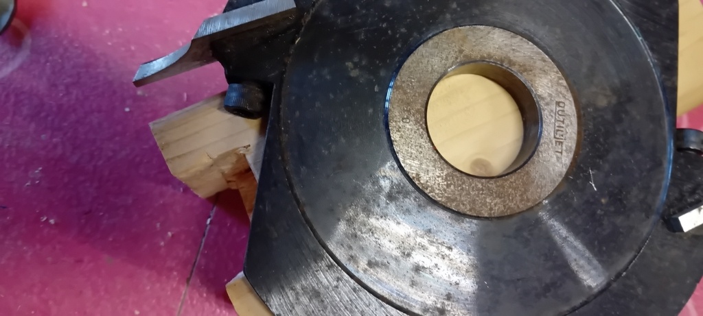

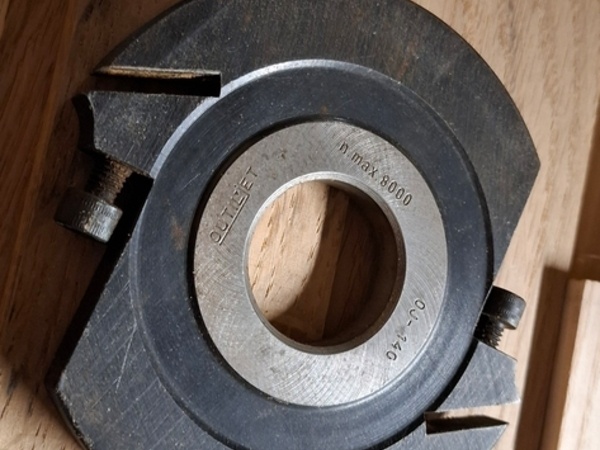

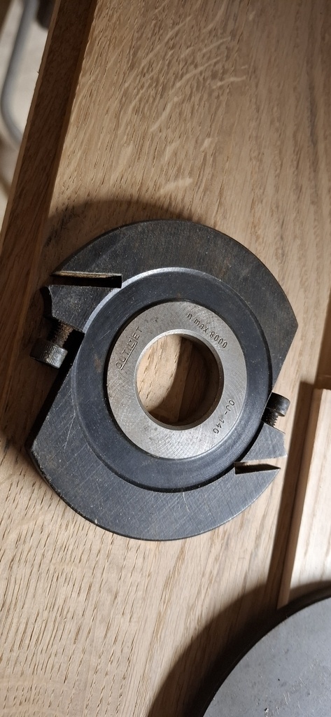

Bonjour, je cherche désespérément des infos sur deux portes outils en ma possession marqué "outil'jet".
Etonnamment, je n'arrive pas à trouver d'infos sur internet?
Si quelqu'un à des infos sur cette marque, je suis preneur.
Merci.

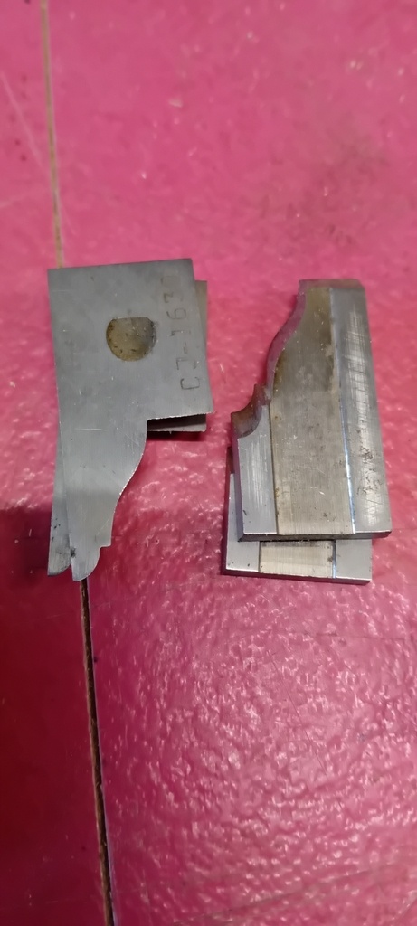

J'ai exactement le même porte outils.

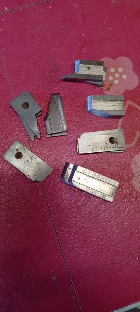

En effet les fers ont une rainure de guidage ainsi qu'un perçage borgne pour sécuriser le serrage.
Ah, bien le système de guidage des fers à l'arrière !
Et tu as une idée sur l'origine de ces outils ?
(A mon avis, ça n'est pas récent. Ça doit dater au moins une quarantaine d'années, d'après les principes de montage, je pense)

Si c'est pour rechercher des fers qui s'y adapteraient, le principe de montage est peu courant. Habituellement, ces fers profilés sont serrés/bloqués par l'intermédiaire d'un coin de serrage ou contre-fer, alors qu'ici, il semble que ce soit directement la vis, qui vienne en contact des fers. Je suppose que sur ceux-ci, il y a une encoche, afin que la vis y prenne parfaitement appui, tout en empêchant la possibilité de sortie, en cas de mauvais serrage.
Mais hormis en retrouvant des fers correspondant précisément à ce porte outil, et d'occasion, peu de chance de trouver autre chose qui y soit adapté, à mon avis.

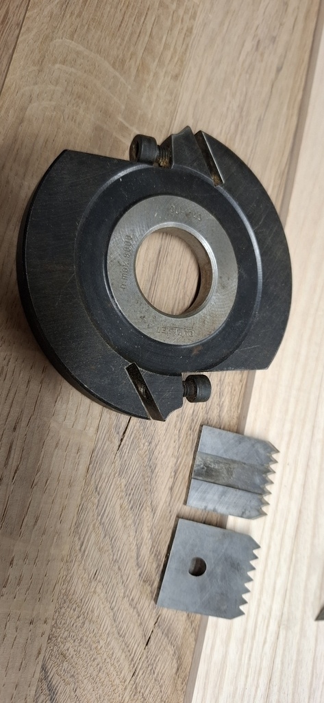

Merci pour ces infos, je voulais savoir quels types de fers pouvaient se monter dessus.
En fait, ça a l'air d'être un porte outils pour fers ZAK, du coup j'ai remonter un jeu de fers à entures multiples, çà a l'air de coller.
Merci à vous.
ThomasBS
Vérifie bien que ça rentre pile-poil dans la rainure, et que la vis vient s'encastrer parfaitement et au bon endroit.
