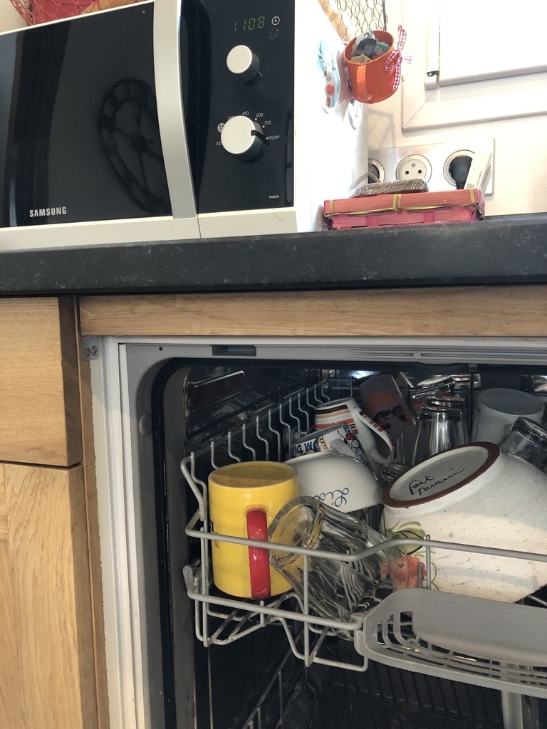

Si le problème est que le bas de la porte touche la plinthe quand tu ouvre le plus simple est de caler le lave vaisselle plus bas ( coller un bandeau à l’avant et à l’arrIsère sur le lave vaisselle pour qu’il vienne butter sous le plan) et de décaler ta façade vers le haut.
Porte fermée tu n’y vois rien et porte ouverte il y a juste un décalage de quelques centimètres qui ne gêne pas.
Avant on trouvait des kits d’adaptation qui faisaient coulisser la porte vers le haut à mesure qu’elle s’ouvre, mais ça c’etaut avant 😊
Graine de Bois
Non le problème est que la porte bute sur le bas du lave-vaisselle
Soulier
Le problème est le même, le déport du bas doit être glissé vers le haut en parti et comme ça ta porte ne touche ni à la plinthe ni à la carcasse du lave vaisselle.
Les laves vaisselle intégrables sont faits pour des corps de meubles moins hauts avec des grandes plinthes, sinon il en existe avec un système qui fait glisser la façade vers le haut quand on bascule la porte.

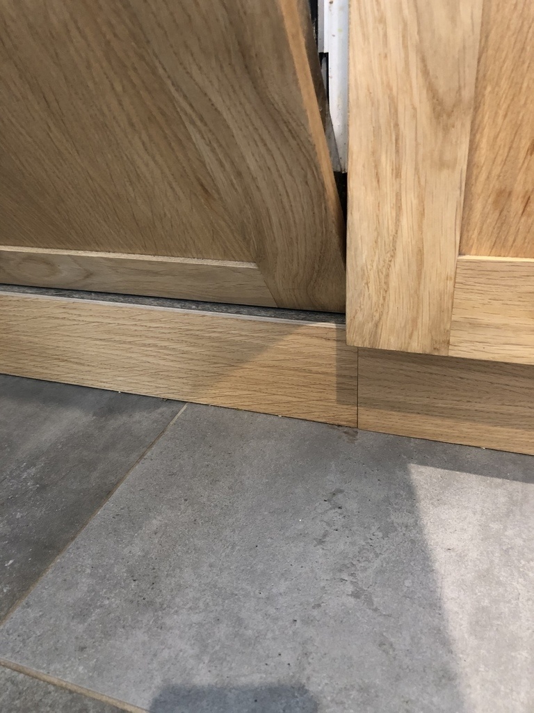

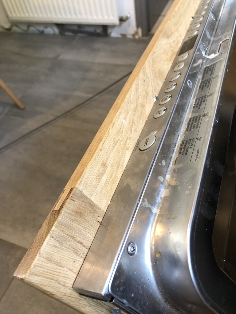

Quelques photos, désolé pour la vaisselle sale
