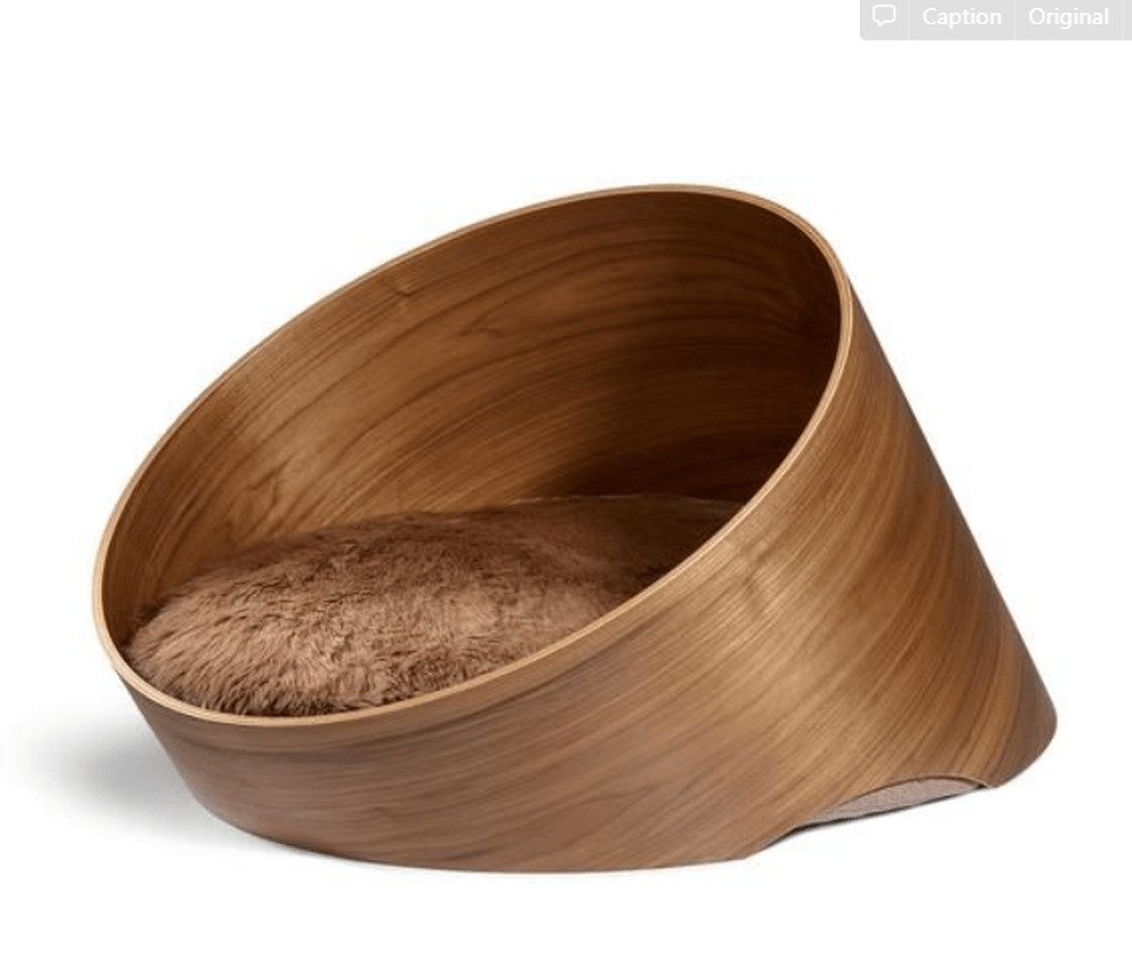

Bonjour, je viens vous sollicitez, car je souhaite faire du lamellé collé avec du placage, mais je suis un peu perdu dans le choix du placage.
J'aimerais pour l'intérieur un bois moins noble, et pour l'extérieur du noyer ou autre.
Avez-vous des sites à conseiller ou même des types de placage à conseiller ?
Merci.
