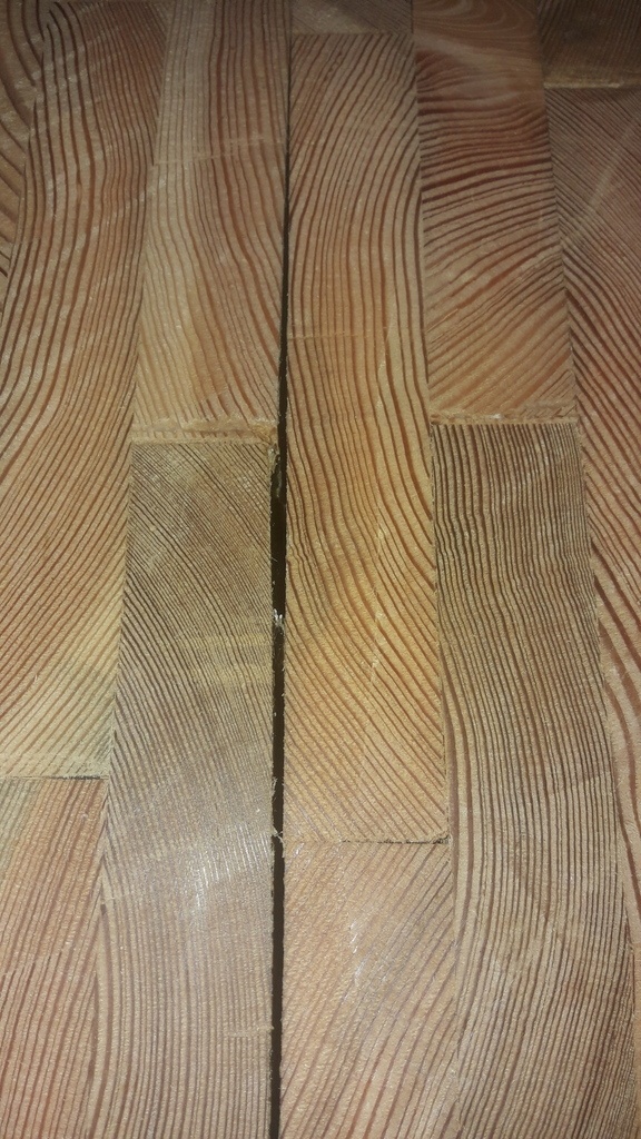

Bonjour a tous,
Je suis en train de faire un plateaux mélèze bois de bout, cependant j'ai un souci, la colle que j'utilise ne tien pas, pourtant jai utilisé la même marque que pour le pot de fleur que jai réaliser l'année dernière et lui n'a pas bougé un poil.
C'est de la colle vinylique extérieure que j'utilise.
Que me conseilleriez-vous comme colle un peut plus costaud ?

que veux tu dire par bois de bout: abouter dans la longueur deux planches, ou poser l'un à coté de l'autre des morceaux de bois debout.
Maxba
Quand une photo vaut mieux que des mots...🤣
