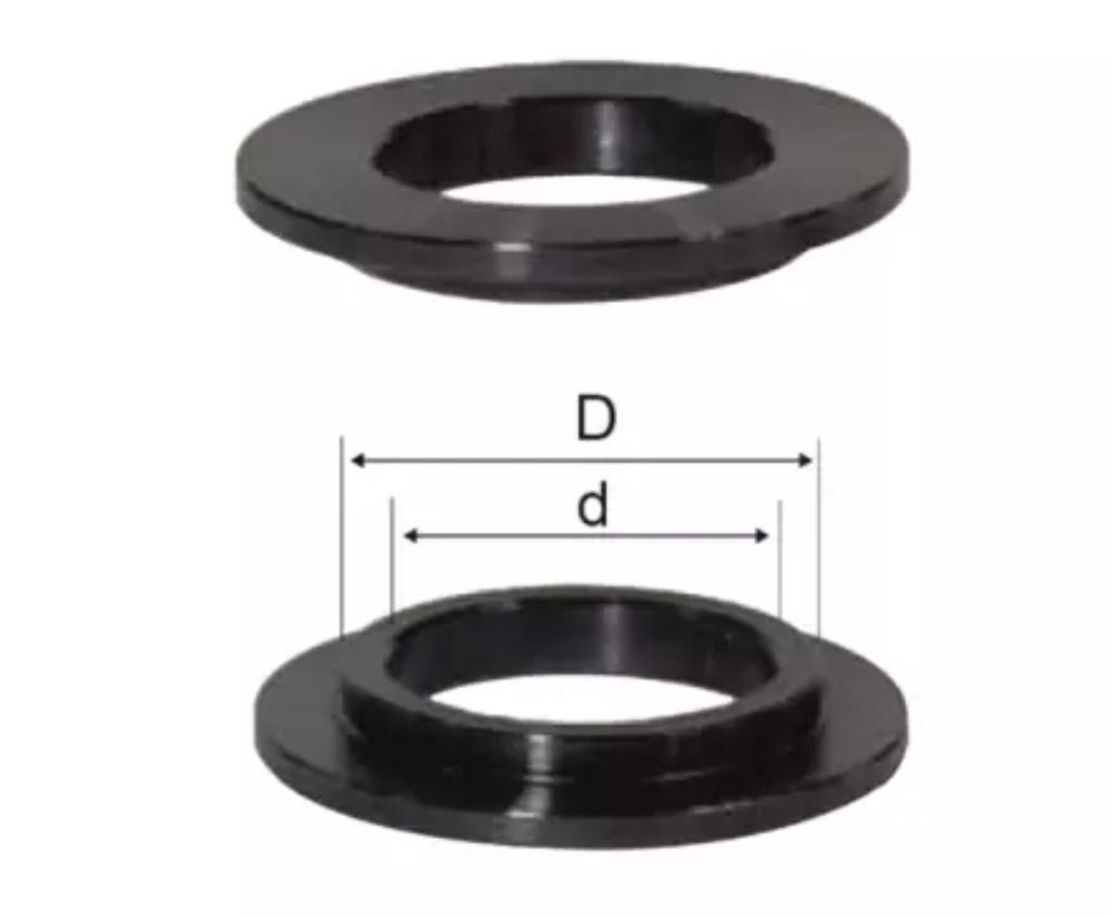

Je n’ai jamais utilisé ce genre d’outil, et du coup je me pose la question suivante : pensez-vous qu’avec des bagues de réduction 50/30 je puisse utiliser un porte-outil de 50 avec son roulement ? Je ne sais pas s’il y’a habituellement une fixation entre le roulement et le porte-outil, mais si ce n’est pas le cas j’ai peur qu’en partie basse la bague de réduction guide le roulement mais pas le bas du porte-outil.

Il serait préférable de trouver un porte outil de 30 ça évitera d'acheter en plus des bagues de réduction 50/30.
Il me semble que l'empilage du guide à bille (roulement) et du porte outil ne permettra pas leur maintien correctement, avec ces bagues (photo), il faudrait mettre plutôt un manchon au niveau du porte outil pour un meilleur centrage et maintien.

  • Pour adapter un outil en alésage 50 sur un arbre de 30, il existe des bagues de réduction, comme ici
Par contre, les roulements adaptés à un porte-outils en alésage 50, seront aussi de ce même alésage, et nécessiteraient donc un second jeu de bagues de réduction. Mais le roulement serait alors écarté par apport au porte-outils. Pas très pratique, dans certaines situations.
