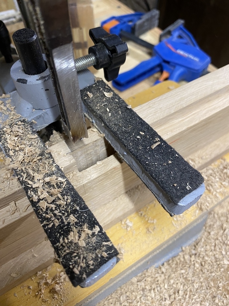

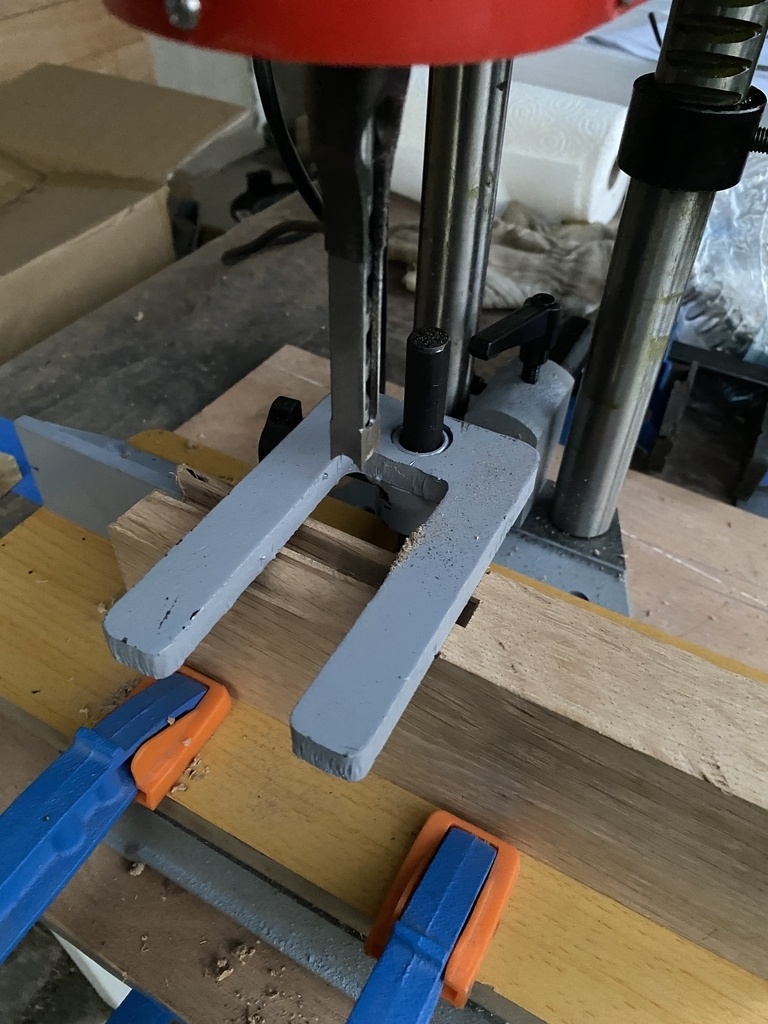

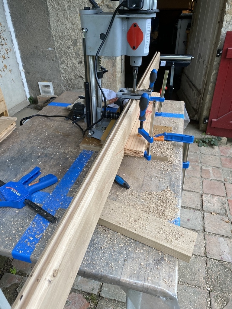

je suis un amateur et mon avis sera relativement limité .
J'ai une perceuse à bédane depuis 2 ans, c'est un modèle bas de gamme . img.vevorstati...amp;format=webp .
Je ne m'en sers pas tous les jours mais je l'utilise pour des réalisations régulièrement, principalement dans du chêne .
L'intérêt dans mon cas, par rapport à la défonceuse, c'est de pouvoir faire des mortaises profondes (assemblages fenêtres - portes ) ; dans du chêne, avec un bédane de 9,5 ou 12, çà fonctionne très bien quand on règle bien le support et que le calage est correct .
Je sais que ce n'est pas du matériel de PRO ; mais pour un amateur comme moi, je voulais essayer avec quelque chose de pas cher et je ne regrette pas mon achat .
Attention, la machine est très lourde et le mieux est d'avoir un post fixe, moi je n'est pas beaucoup de place et je suis obligé de la soulever à la main ...!
Le même modèle avec une presse et un chariot 2 directions revient 2 fois plus cher .

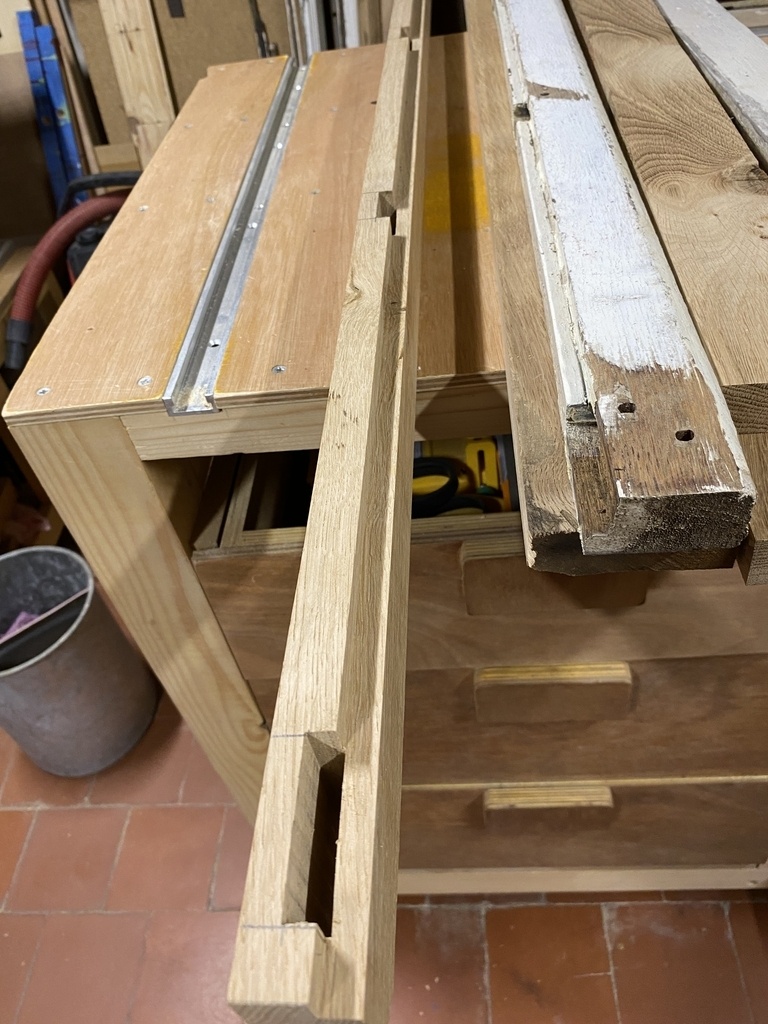

Un exemple de ma première utilisation :

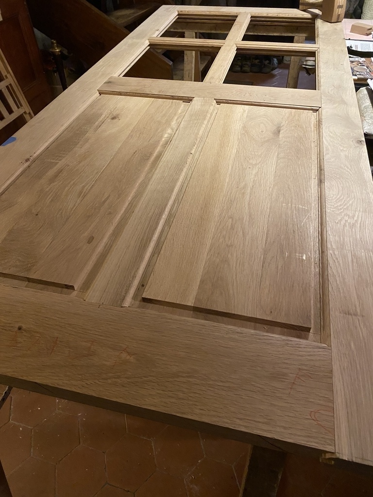

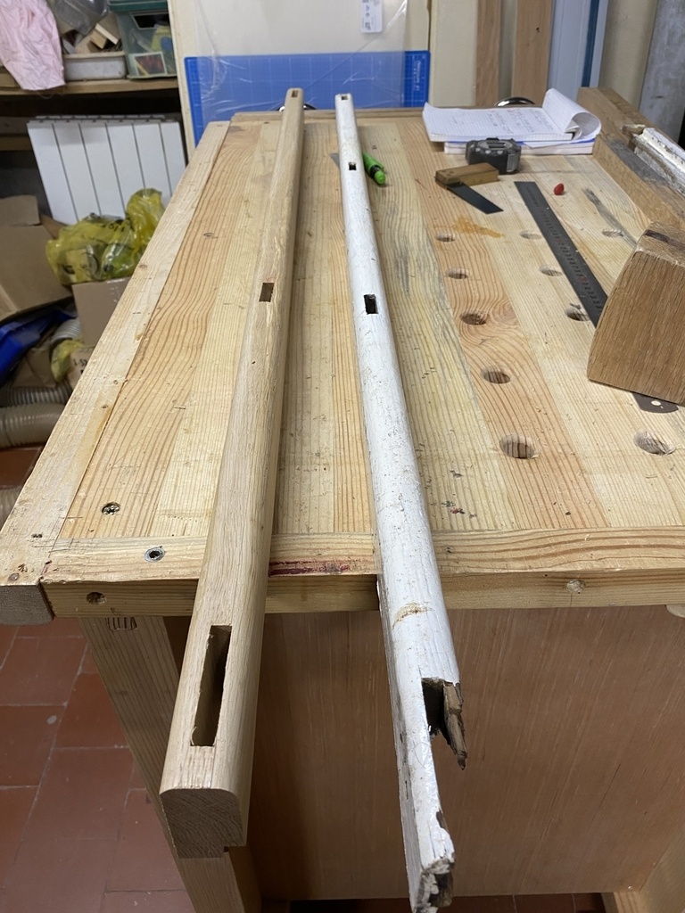

Un autre exemple d'utilisation pour une fenêtre que je suis en train de restaurer :
J'ai bien conscience que c'est du bas de gamme .....qui m'est très utile...!

Merci BernardVilla ! Effectivement cela m’a l’air pas mal du tout, tu as bien apprivoisé la bête !
Une question : lorsque tu descends le bédane, est-ce que tu n’as pas l’impression que le système de guidage (les 2 tubes verticaux) bouge un peu ? J’ai vu qu’il existe 2 types de châssis support, celui que tu as et celui qui comprend une grosse poutre verticale constituée de tôles soudées et un système pignon crémaillère pour descendre la tête. Vis à vis de la rigidité du deuxième système je n’ai aucun doute, mais dans ton cas je me demandais si ça ne bougeait pas un peu ?
D’après ce que je comprends, dans ton cas tu es globalement satisfait, et il faut juste prendre du temps pour bloquer la pièce, c’est ça ?
BernardVilla
le système de descente ne dévie pas du tout, l'ensemble est bien rigide .
Oui il faut caler la pièce, on peut imaginer plusieurs systèmes .
L'orientation du bédane est importante, je le place de manière que l'ouverture se trouve sur le côté et ainsi les copeaux s'évacuent plus facilement .
C'est le premier percement qui est un peut dur, les autres se font sans grand effort, en chevauchant .
