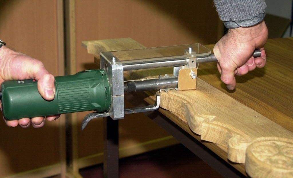

Je suis à la recherche d'une Moulurette , c'est à dire un toupie horizontale. qui me permettra de moulurer mes surfaces débillardées
C'est une machine connue des professionnels sous le nom de toupie Rech. Les plans avaient été publiés dans Le Bouvet n°89, afin de s'en construire une à partir d'une défonceuse.
Si vous avez ça dans votre atelier et que vous ne vous en servez pas contactez moi. Sinon pouvez vous partagez ce message autour de vous.

je me nomme etienne desthuilliers je suis menuisier et je toupille depuis 60 ans au champignon
je trouve que les toupies resch ne sont pas la reponse idéale à votre problème , c est une machine lourde et difficile a manier sauf pour travailler sur un limon d escalier
pour le menuisier moyen une mini moulurette de la maison thomas est amplement suffisante pour faire du meuble
j ai essayer de faire de la main courante avec une resch mais cela tien du funambulisme et le résultat est bien souvent décevant , mais certains se contente de cela
je travaille à la toupie horizontale avec un certain brio certains le disent
il faut savoir que beaucoup achètent des toupie resch et que celles ci finissent dans un fond de placard
c' est comme acheter un violon si l on ne sait s' en servir, il faut être bon outilleur pour faire ses fers doubles de préférence avec une série a droite et une série a gauche , parfaitement identique car la machine tourne dans les deux sens
regarder l' état de surface sur les morceau de bois présenté et vous verrez que pour une démonstration cela n' est pas brillant

Ces machines sur pied ont l'air un tout petit peu moins dangereuses que la portative mentionnée à l'origine, mais c'est vite dit... Je suppose qu'il faut des années d'expérience avant de pouvoir faire quelque chose en maîtrisant un peu...
Kentaro bonjour c'est un peu comme jouer correctement du violon cela parait simple mais ne pas raccrocher est beaucoup moins évident., n' est pas concertiste celui qui a acheter un violon aussi beau qu'il soit , il n 'est que le propriétaire d' un très bel outil
il faut laisser les gens rêver un peu ,l'outil ne fait pas le professionnel il y contribue un peu et bien souvent très peu , la pratique et l' expérience ne sont pas facile a acquérir

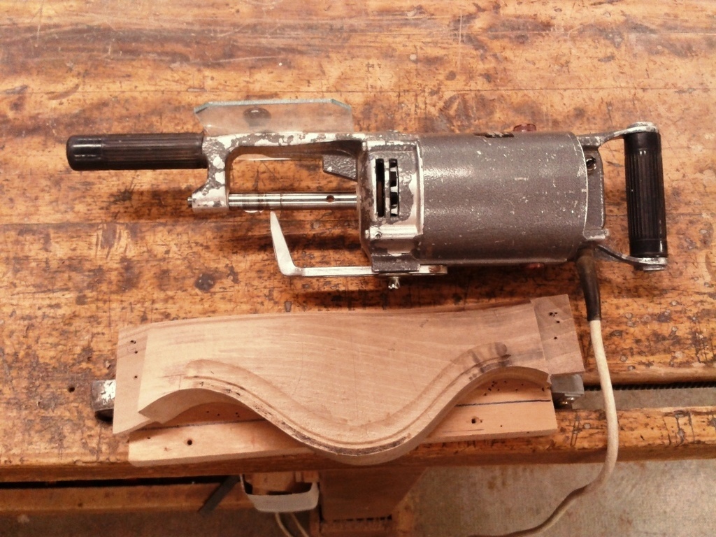

Peut-être peux-tu faire comme L'Atelier Vosgien, en fabriquer une avec une affleureuse ?
Toutenbois
J'ai vu sa vidéo, l'idée est bonne, mais pour faire une main courante on est beaucoup trop limité par les profils de défonceuse. De plus il n'y que peu d'appui sur la face usinée alors que dans le cas de la moulurette on a tout l'arbre. J'espère en trouver une! Je vais contacter Jean Franco.

Salut j'ai testé ce montage sur mon affleureuse c'est vrai que c'est limité avec les profils de fraises , par contre si tu ne trouvais pas de toupie horizontale tu pourrais peut être voir avec un tourneur pour faire usiner un arbre a lumière pour le monter sur une plus grosse défonceuse .

A priori la la maison thomas n existe plus ?? la moulurette avait l'air utile et simple ! sur le lien , on vois le principe assez bien si tu doit improviser ;)
usinages.com/t...ortative.13295/
Cela ne paraît pas très compliqué à bricoler, cette machine, mais il faudrait y rajouter pas mal de protections et des guides qui soient de vrais guides et pas une simple cale au bout d'une tige filetée.
Telle qu'elle est montrée, cela me paraît très dangereux, cette machine. Je sais, on n'est pas des mauviettes et on est là pour prendre des risques, mais quand même... Avec une grosse fraise comme sur la photo, il suffit d'avoir un endroit dans le bois un peu plus dur, une irrégularité, ou une moment d'inattention, et la fraise accroche, broute, saute, et c'est toute la machine qui devient hors de contrôle...
